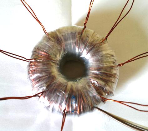

(#) zoka hozzászólása Júl 21, 2012 /
Van egy toroid trafóm, amin már csak a primer tekercs van meg. 110VA, a képen látható. Eredetileg kb. 1 x 25VAC volt a szekunder. Elég sok métert le kellett fejtenem. Ezt szeretném megtekercselni, 9db szekunder tekerccsel.
9 x 6VAC kellene nekem, és minimum 0,5A tekercsenként. 6x9=54V (összesen több, mint 2x-es az eredeti szekunder feszhez képest.) 110W/9tekercs=12W/tekercs jön ki, 12W/6V=2A, tehát a 0,5A-t bőven képes teljesíteni. Van 1mm jó minőségű zománchuzalom.
Feltekernék rá 10 menetet az 1mm-es huzalból, majd ráadnám a 230V-ot a primerre. A szekunderen mérhető feszültséget 10-el elosztva pontosabban meghatározható 1 menet feszültsége. Ezután kiszámolnám, hány menet kell, és megtekerném...
Kérdéseim:
A, szekunder nélkül bekapcsolva nem lesz baj?
B, 1 szekunder tekercset a körgyűrű egészén el kell osztani, vagy képzeletben osszam 9 felé a kört, és úgy tekerjem meg?
C,Ha egy megtekert részre még egyet rátekerek ugyanabból a tekercsből, mi történik?
D, 2 különböző tekercs egymásra mehet-e?
Még valami: a szekundereken 7805-ös feszültség stabilizátorok lesznek, mert 5VDC/500mA-ra van szükségem 9x egymástól függetlenül.
zoka
(#) electricnusi válasza zoka hozzászólására (») Júl 21, 2012 /
A gondolatmenetedet átfutottam. Jó úton jársz.
Kérdéseidre a válasz:
A, szekunder nélkül bekapcsolva nem lesz baj? = Nem
B, 1 szekunder tekercset a körgyűrű egészén el kell osztani, vagy képzeletben osszam 9 felé a kört, és úgy tekerjem meg? = Ahogy akarod, ahogy neked könnyebb.
C,Ha egy megtekert részre még egyet rátekerek ugyanabból a tekercsből, mi történik? = Semmi baj.
D, 2 különböző tekercs egymásra mehet-e? =Igen.
Remélem segítettem!

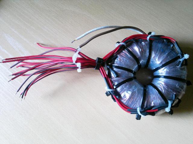

(#) zoka válasza electricnusi hozzászólására (») Júl 22, 2012 /
Köszönöm! Néhány óra alatt megtekercseltem. 8 szekunderes lett, mert a 9. igazából csak a ventilátorhoz kellett volna, de így tudtam elosztani a tekercseket normálisan. Rámértem, olyan 6 - 6,5V-on belül van az összes tekercs. Terhelve sem esik túl sokat vissza. Elég dagadt lett, de szerintem jó lesz.
(#) electricnusi válasza zoka hozzászólására (») Júl 22, 2012 /
Csinos... Külső szigetelést mivel alkottad?
(#) zoka válasza electricnusi hozzászólására (») Júl 23, 2012 /
Végül is először tixóval megfogadtam itt-ott, aztán az eredeti műanyag szalagot tekertem rá vissza, és oldalról is körbetekertem tixóval. Meg még 8 kábelkötegelő is tartja.
Azóta kivezettem a tekercseket rendes drótokon
Most már tetszik.
