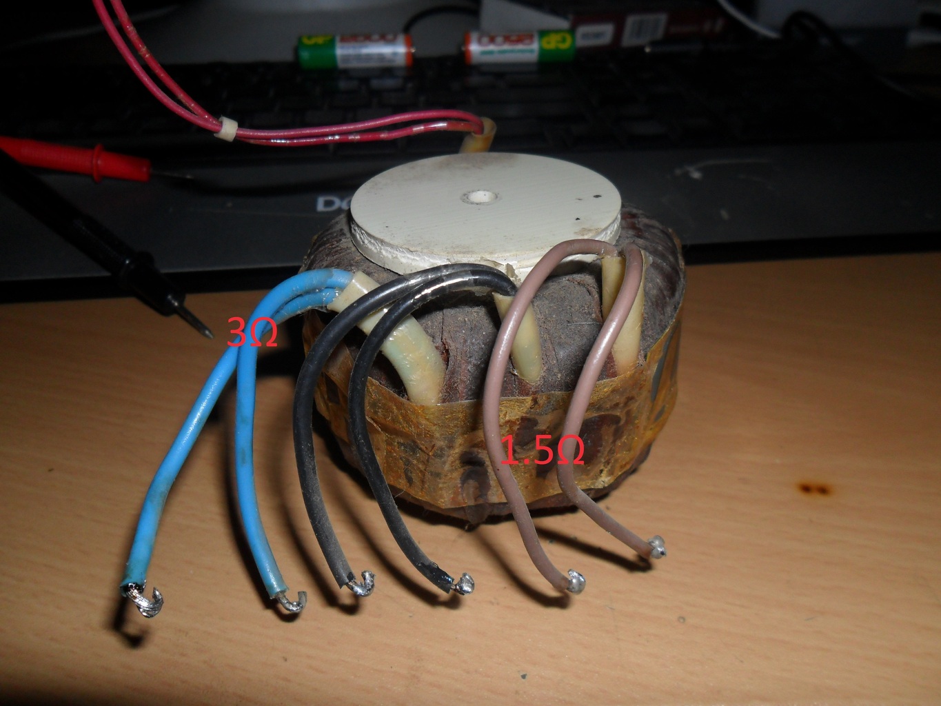

(#) Csongi_ hozzászólása Okt 11, 2013 /
Udv!
Van egy kis toroid trafom az 1980-as evekbol. Harom kimeneti feszultsege van. Uresjaratban 11.2V, 22V 10.8V-ot ad. (Kek-11.2, Barna10.8.) Fulhallgato erositonek szeretnek szimmetrikus tapegyseget kesziteni belole, csak nem tudom, hogy megfelelne-e. A ket tekercs ellenallasa sem egyforma. A kepeken felitarozva van. A megjelolt kivezetesek egyike egy 3A-es diodahid ele, masik egy 1A-es diodahid ele volt kotve egy tapegysegben.
Szerintetek megfelel a feladatra, vagy ujra kellene tekercselni?

(#) szili83 válasza Csongi_ hozzászólására (») Okt 11, 2013 /
Mekkora feszültség kell a fülhallgató erősítőnek? Amúgy a 0.4V nem hiszem, hogy gondot okoz.
(#) Csongi_ válasza szili83 hozzászólására (») Okt 11, 2013 /
2X15V kell neki, es 1A-nel tobb nemnagyon kell, ugyanis 1A-es diodak vannak rajta egyeniranyitasnak.
Hát oda jobb lenne minimum 12V-os effektív feszültségű, de ki kell próbálni, hátha elmegy kevesebbről is...
A 10.8V*1,41=15.2V, de ebből lejön 1.4V az egyenírányítás miatt, és így csak 13.8V lesz, plusz ez is csak elméleti maximum.... (ebből jó ha 13.5V lesz)
Eddig 2x9V-rol hasznaltam, csak nem tudom azt a trafot hosszu ideig uzemeltetni, mert erosen forrosodik, olcso kinai es elobb-utobb kigyullad, eleg a 13.5V is.
Akkor ez is elég lesz az biztos.
Ha a szekunder huzalok minimum 0.8mm, akkor bírja az 1A terhelést. (a primer minimum 0.3mm)
