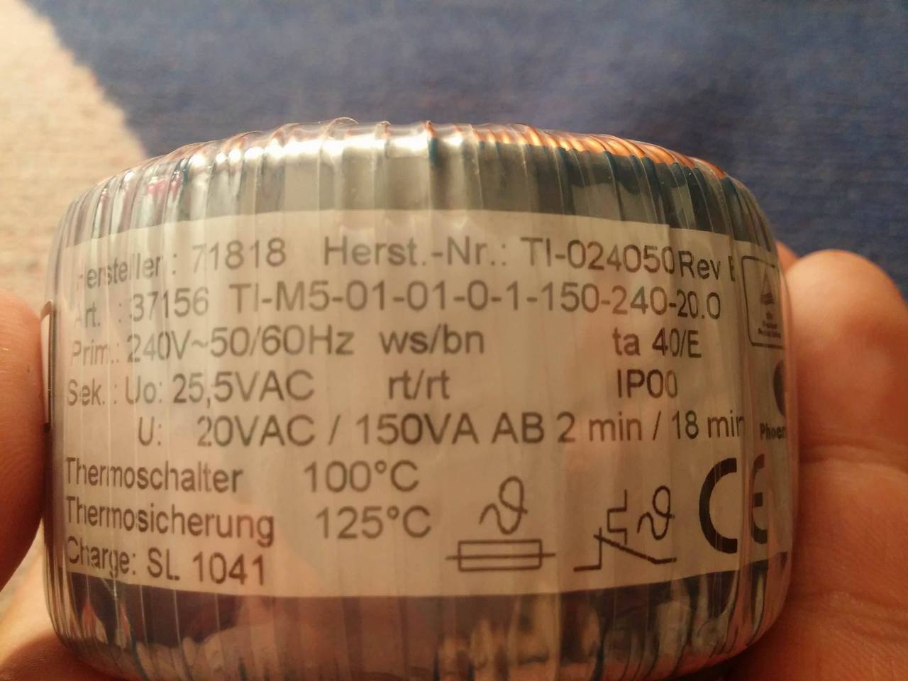

(#) GmS hozzászólása Júl 19, 2016 /
Szeretnék egy kis segítséget kérni , a képen látható 2min/18min , az mire és hogyan értendő ? ez nekem nem tiszta .
Köszönöm előre is !
(#) Gafly válasza GmS hozzászólására (») Júl 19, 2016 /
Ez alapján:
„150VA AB 2 min / 18 min
Thermoshalter 100C
Thermosicherung 125C”
csekély német tudásom alapján arra gondolnék, hogy van benne egy hőkapcsoló, ami 100 fokon kikapcsol (és remélhetőleg vissza is, ha kihűlt). De ha nagyon erőlteted, akkor 125 foknál leold a hőbiztosíték, és tekercselheted újra (mivel az meg nem fog visszakapcsolni).
Azt is írja, hogy 150VA, ennyit tud, korrekt darabnak tűnik...
Ha a kérdésed arra irányult, hogy "mi hány perc", azt kérdezd, aki ráírta
A hozzászólás módosítva: Júl 19, 2016
(#) ktamas66 válasza GmS hozzászólására (») Júl 19, 2016 /
Szerintem a ciklikus üzemre vonatkozik: 2 perc munka, 18 perc pihenés.
(#) GmS válasza Gafly hozzászólására (») Júl 19, 2016 /
Köszi szépen , Igen igazából az lenne a lényegi információ hogy mi a 2 perc és 18 perc.
(#) GmS válasza ktamas66 hozzászólására (») Júl 19, 2016 /
Köszi .
Ha ez így van , akkor buktam , mert ezt egy polisztirol vágóhoz szántam .. és ott többet megy mint 2 perc , és nincs idő várni 18at ....
(#) RoliNyh válasza GmS hozzászólására (») Júl 19, 2016 /
Talán ha elérte a 100 fokot, kétperc után kikapcsol, majd 18 perc mulva vissza?
(De nem esküszöm meg rá...)
De nem is biztos, hogy kell neked a 150VA, szerintem ez az idő a megadott terhelésre vonatkozik (tehát, hogy ilyenkor is kijön még belőle 20V, különben meg 25V).
(#) GmS válasza GmS hozzászólására (») Júl 19, 2016 /
Csináltam egy tesztet . 2db 12V 50W-os izzót sorba kötöttem , 20V 4.9A , 4 perc folyamatos működés mellett 10 fokkal melegedett ...
Rákötöttem egy darab vágószálat is , 20V 4.7A , 1m-es szállal szépen vágta a polisztirolt , a véglegesen 1,4m lesz a szál hossz , kipróbálom ha beválik megmarad , ha nem akkor keresek ,,erősebbet,, .
Köszi mindenkinek a hozzászólásokat .
Ha valakinek van ötlete mi lehet ténylegesen ez az idő , szívesen fogadom azt
(#) Ge Lee válasza GmS hozzászólására (») Júl 19, 2016 /
Az időkre nem tudok mit mondani, de egy trafót brutálisan túl kell terhelni ahhoz, hogy 100 fokos legyen rajta a huzal, még egy hegesztőn sem szokott felmelegedni annyira. A habvágónak meg bőven elég, az enyém 12-13V-on eszik 5-6A-t, 70 centis vágószállal ami egy 0,45-ös drót (7-es citerahúr).
(#) Gafly válasza GmS hozzászólására (») Júl 19, 2016 1 /
„Rákötöttem egy darab vágószálat is , 20V 4.7A , 1m-es szállal szépen vágta a polisztirolt , a véglegesen 1,4m lesz a szál hossz , kipróbálom ha beválik megmarad , ha nem akkor keresek ,,erősebbet,, .”
Azzal pedig még kevésbé fog melegedni (minél hosszabb, annál inkább(nem)).
Most hogy már elárultad a "nagy titkot", egy kérésem lenne csak: Úgy rakd össze a polisztirol vágódat, hogy senkit ne rázzon meg az áram.
Előre is köszönöm
(#) GmS válasza Gafly hozzászólására (») Júl 19, 2016 / 1
Semmi ,,titok ,, nincs ebben
Ez már a 3. vágó lesz , és remélem ez sem fog megrázni senkit
Hónapok óta működik , nem volt még vele baj .
