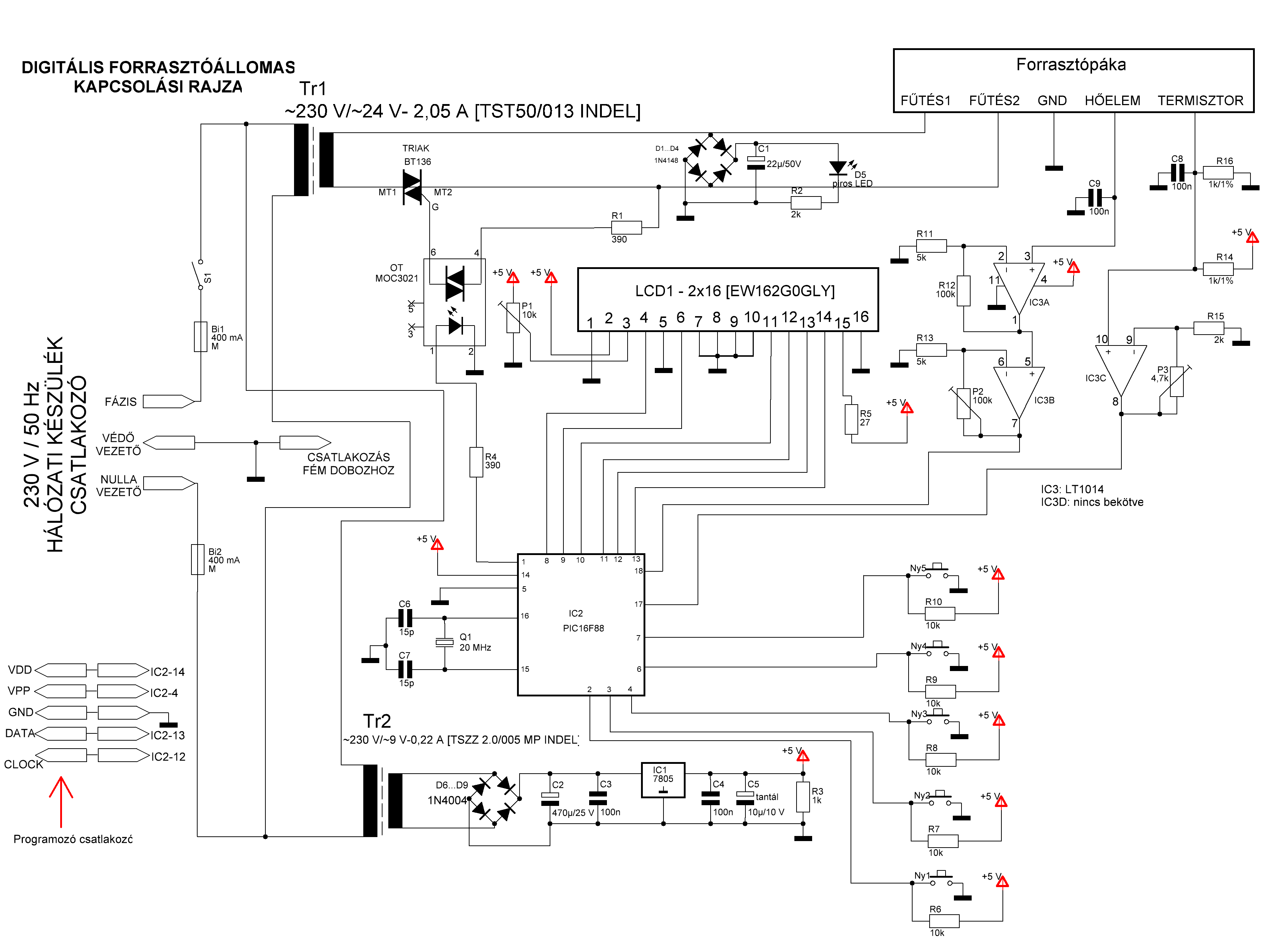

(#) Koree hozzászólása Ápr 9, 2012 /
Szeretném megépíteni ezt az áramkört.Szereztem hozzá egy 2x12V-os 70VA-es toroid trafót.Sorba kötve tökéletes lesz hozzá,de az áramkör igényel egy 9V 220mA-es nyáktrafót.Ezt szeretném kiváltani.Bontottam egy régi trafóból 0.7mm vastag réz huzalt.Ebből szándékozom ezt a plusz szekundert megcsinálni.A kérdésem az lenne,hogy ez a huzal jó lesz-e erre a célra?
Egy gondom viszont van ezzel a huzallal, még pedig hogy nem fogja kibírni a spulniba tekerést hogy átfűzzem a trafó közepén.Ugyan is miközben lebontottam az egész tekercset a régi trafóról azt tapasztaltam,hogy nagyon könnyen lepattogzik a lakk a huzalról.A szekundere jó vaskos volt,de mondom ez úgy is felesleges erre a célra, volt vagy 1-1,2mm.Meg valami furcsa harisnya szerű anyag is borította.Ez egy jó öreg 2x110V / 700V-os trafó volt .Van még egy-két kicsi biztonsági trafó csak egyik sem felelt meg a forrasztó állomáshoz, mert rendre 380/12 és 380/24 voltosak és 230-ra kötve kb 15V-ot produkált az utóbbi trafó.Ezek mindegyike szétszedésre szánt trafók apumé, de neki nem kell hát remélem ezekből majd sikerül a célnak megfelelőt bontanom.

(#) Imi65 válasza Koree hozzászólására (») Ápr 9, 2012 /
Lehet, hogy jó lenne a 15V-ot produkáló trafó is, legfeljebb jobban melegszik a 7805 stab IC (nagyobb borda kell rá), a többi maradhat a rajz szerint.
(#) Mályi László válasza Koree hozzászólására (») Ápr 9, 2012 /
Ha a lakk pereg ne használd, felesleges idő töltés lenne. A 380/12 egyen irányítva szűrve 9.7 szerintem megfelel, 220 kötve a380 kivezetés.
(#) granpa válasza Koree hozzászólására (») Ápr 9, 2012 /
Ahogy Mályi kolléga írta, a 380/12-es trafó, 230V-ról pont jó feszültséget ad. De a toroidba igen egyszerűen befűzhető néhányszor 10 menet, de 0.3(0.33)mm átmérőjű bőven elég 220mA-hez. Helyben (tömeg)is jobban jársz.
