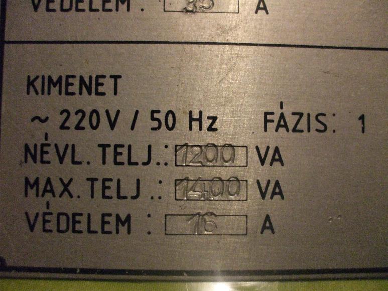

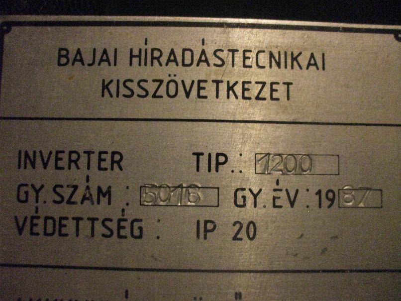

Sosem lesz szükség egy TDA7294-es erősítőnél 2*10A-ra. De azért megtekerem a számításom szerint, mert.: Felrakom az adatlapját az inverternek amiből származik. Max telj.: 1400 VA a nagytrafójának a keresztmetszete 42cm2, amiről szó van azé 14.5cm2. Megkockáztatom, hogy ugyanolyan anyagból vannak, arányuk 2,89655 A teljesítmény a keresztmetszettel arányos 1400/2,89655=483,3336 VA.

Jónak-jó az elképzelés, de nem úgy van. A keresztmetszettel nem egyenesen arányos a teljesítmény-változás; lefelé jobban csökken, felfelé jobban nő (ha egy ismert középértékhez viszonyítjuk). Nem tudom az ablakméretet figyelembe vetted-e: belefér ennyi huzal (nem redukált menetszámmal)?
A hozzászólás módosítva: Ápr 5, 2013
(#) pont válasza granpa hozzászólására (») Ápr 5, 2013 /
12,5*85mm hely jut egy csévetestben. Durván 3sor az 1mm-esből primernek 2 sor a 2mm szekundernek, az 7mm plusz egy csomó papír, de így is bőven elfér.
