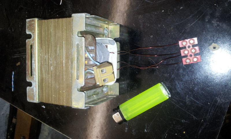

(#) Gertian hozzászólása Dec 30, 2013 /
Udv mindenkinek!
Vettem egy trafót az -eladó állítása szerint- a kimenet 2x13V 5A ,van 4 szekunder kivezetés /lásd fotó/. Gondolom, hogy mind két szekunder 5A -ig terhelheto - konkrétan nem tudom. Kérdésem: párhuzamosan osszelehet-e kotni a két szekundert úgy, hogy 1x13V és 10A legyen a kimenet?
Elore is kossz a segítséget.
(#) peti333 válasza Gertian hozzászólására (») Dec 30, 2013 /
Igen.
(#) fongab válasza Gertian hozzászólására (») Dec 30, 2013 /
szia
"párhuzamosan osszelehet-e kotni a két szekundert" Igen ha egyezik a két tekercs. (együtt van tekerve ) Az egyik tekercs egyik végét hozzákötöd a másodiktekercs egyik végéhez. Két eset lehetséges vagy26V mérsz a két szabadon lévőtekercsvégen vátofeszültségbe, ekkor a egyik tekercs végeit cseréld fel, vagy 0V ot. Ha 0V ot akkor a két véget összekötheted azt a két vezetéket. Ha nem 0V akkor melegedni fog a trafód, akár, egészen a füstig.
Az megint más kérdés hogy a 10A tudja e, ez több esélyes. A vasmag tudja e a 130...140W ot. A primer tekercs tudja e a 130W ot ha igen akkor a trafod müködni fog.
Esetleg nézz utánna:
üdv.

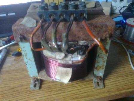

(#) RobertK válasza granpa hozzászólására (») Dec 30, 2013 /
Sziasztok mindenkinek! Kiszáradt a trafóm, és be mertem kapcsolni, mérni tudtam rajt. Vagyis:
M magos, 150x125 mm, 65 mm vastagon, magkeresztmetszet 4x6,5=26 cm2. Primer: 110;127;150;220;240 V kivezetés. 220 V-osra 230 V-ot adva szekunderen 0-5,2-11-21-42 V-ot mérek a Ganzuniv 2-vel. Primer eredetinek tűnik, a varniscsövek el vannak rajta öregedve, szekunder újratekercselt, átm. 2-es zom. huzalból az egész. Kérdésem lenne, hogy tudok-e ebből netán 2xvalahány voltos (milyen lenne célszerű?) labortápot készíteni, és esetleg még pákát is üzemeltetni róla? Gondoltam, beépíteném a kialakítandó műhelyembe, mert nem egy hordozhatós méret. (Vagy újratekercselés ésszerűbbre, de mi lenne az?)
Várom a segítségeteket. Köszönettel: Robi

(#) Ge Lee válasza RobertK hozzászólására (») Dec 30, 2013 /
Kérdés hogy a tekercsek egyben vannak-e, vagy szétbontható a végük. A 21V pl. tökéletes egy Weller pákának, a 42V-ról meg mehet egy labortáp, a 11V-ról meg egy másik, kisebb feszültségű táp.

(#) RobertK válasza Ge Lee hozzászólására (») Dec 30, 2013 /
Szia! Szétbontható a végük, ha a képen nem is igazán látszik. (Csak telefonos kép) Így vannak sorban: 5,2 ; 5 ; 11 (inkább 10,2) ; 22 V. Tehát 42 V-ot csak az összes sorbakötésével tudok előállítani. Azért kérdeztem, mert most jönne a takarítás, rozsdás az egész. Nem becsülte meg a gazdája, egy udvaron verte az eső, igaz, dobozban. Köszönöm a tanácsot, megpróbálok valamit kihozni a szerkezetből. Üdv.

(#) Gertian válasza fongab hozzászólására (») Dec 30, 2013 /
Hogy eggyutt van e tekerve azt én megmondani nem tudom, ha nincs eggyutt tekerve az baj?
Én gondoltam mégy egy másik megoldásra: eloszor kulon-kulon egyenirányítom egy-egy graetz hidon,majd osszekotném a plusz s plusszal a minuszt a mínusszal. Nem volna igy biztonságosabb ami a kiégést ill a zárlatolást illeti?
(#) pucuka válasza Gertian hozzászólására (») Dec 30, 2013 /
Pedig meg lehet mondani. Ha megnézed hogy hol jönnek ki a tekercsek a csévéböl, milyen messze a vastól, megállapíthatod. Párhuzamos tekercselés esetén egy helyről, egymás mellől jönnek ki a kezdetek, és a végek, azonos vastagságú huzallal. Ha ez nem így van, hanem sorba vannak tekerve, van egy kezdet, majd kijebb két vezeték egy helyen, mint középleágazás, maj még kijebb a tekercsvég található. Ezt már a középleágazás szétbontása után nem ajánlatos párhuzamosítani, mert ha más nem is, de a tekercsek ellenállása különbözik, az eltérő átmérőből adódó eltérő tekercshossz miatt.
Az egyenirányítás után még roszabb a helyzet, még kisebb az esélye az azonos belső ellenállásnak, mégha a kapocsfeszültségek meg is egyeznek. A kisebb belső ellenállású táprész fogja a nagyobb terhelést felvenni, és ennek a terhelhetősége fog határt szabni.
A hozzászólás módosítva: Dec 30, 2013
(#) erbe válasza Gertian hozzászólására (») Dec 30, 2013 /
Ha középkivezetéssel készítenek trafót, azt vagy kétutas egyenirányításhoz vagy szimmetrikus tápegységhez szánják. Kétutas egyenirányításnál a két tekercs gyakorlatilag párhuzamosan üzemel, szimmetrikus tápegységnél sorban és párhuzamosan is. Semmit nem kell hozzá a trafón átalakítani.
(#) _JANI_ válasza Gertian hozzászólására (») Dec 30, 2013 /
A képen:_ Link_ úgy néz ki mintha párhuzamosan lennének tekercselne a szálak. De már javasolták előttem:
„Az egyik tekercs egyik végét hozzákötöd a másodiktekercs egyik végéhez.”
A képen középmegcsapolásosként azaz sorba vannak kötve a tekercsek.
Azaz az azonos végek közül kell valamelyiket összekötni.
„Két eset lehetséges vagy26V mérsz a két szabadon lévőtekercsvégen váltófeszültségbe, ekkor a egyik tekercs végeit cseréld fel, vagy 0V ot. Ha 0V ot akkor a két véget összekötheted, azt a két vezetéket.”
Vagyis ha a két szabad vég között nem mérsz feszültséget, akkor a két tekercs teljesen párhuzamosan lett feltekercselve. Így ezt a két kivezetést is összekötheted, s így lesz párhuzamosan kötve a két tekercs. ( Kezdet a kezdettel - vég a véggel összekötve.
„Ha nem 0V akkor melegedni fog a trafód, akár, egészen a füstig.”
Ha a két tekercs nem egyforma akkor a graetz hidas egyenirányítás is csak rész megoldás.

(#) RobertK válasza Gafly hozzászólására (») Jan 1, 2014 /
Megtettem, amiket javasoltál, bár a lakkozás még hátra van. Járattam üresben kb. 3 órát, aztán 42 V-on egy darab kb. 5 ohmos kanthállal, (jól leterheltem, ugye, el is szállt a 10 A méréshatárom, én hüle :banghead de csak kézmeleg lett, nem is zörög. És a takarítás után csökkent az üresjárati áramfelvétel, most 120 mA. Köszönöm a segítséget! És januárban lesz 3 hetem, hogy kigondoljam, mit teszek vele. Robert.

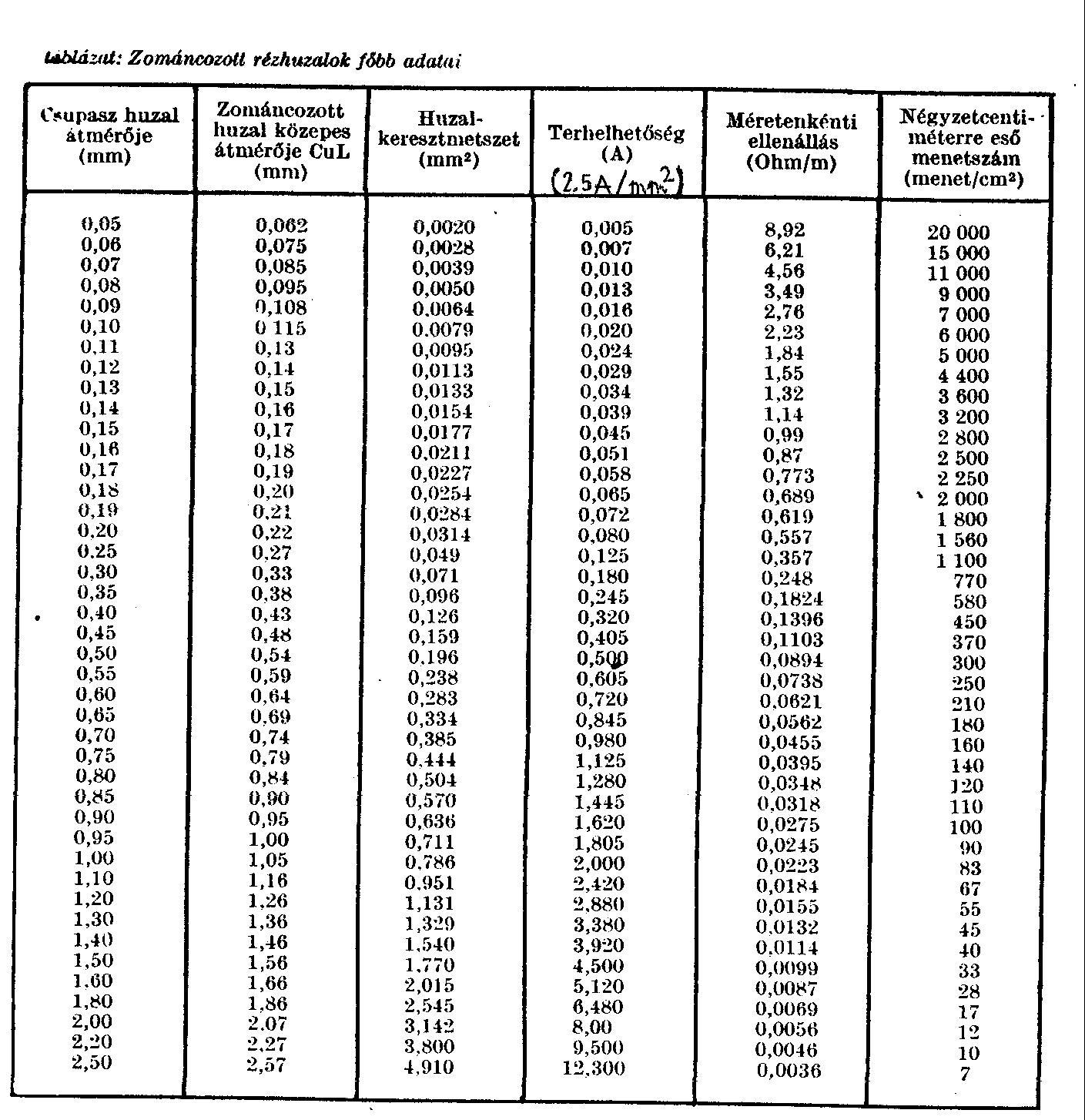

Annyit még kérdezhetek, erről a transzformátorról, hogy a megbontása nélkül, esetleg így ránézésre meg lehet mondani hogy mekkora lehet a terhelhetősége? Audió erősítő építése miatt érdekel, mert akkor olyan kapcsolást keresek hozzá. Köszönöm!
(#) granpa válasza adamka199 hozzászólására (») Jan 1, 2014 / 1
Mérd meg az egy tekercsben lévő vas méreteit (keresztmetszetét, valami ilyet, hogy: 3.5x2.5), ebből lehet saccolni a teljesítményt (VA). Valamint a kijövő huzalok átmérőjét is; ezek utalnak a terhelhetőségre (A). A lényeg: sorba kell kötni a két oszlopon lévő tekercseket 230V-ra. 1' bemenet, 8-as 5-ös (3-3') összeköt, 1(6-os) kimenet; azaz, 1 és 1'-re fázis és 0. A szekunder végeken leellenőrizhető a helyes kötés, feszültség méréssel. Kipróbáláskor sorba kötsz egy 100W-os izzót: ha világít ~rendesen, akkor 8-assal az 1-est(6-os) kell összekötni, és az 5-ös lesz a másik bevezető vég. Ekkor az izzó elhalványul bekapcsolás után. Ekkor mérhető az üresjárási árama a trafónak (néhány mA). 100VA tán megvan így ránézésre.

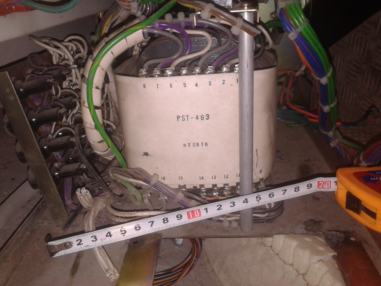

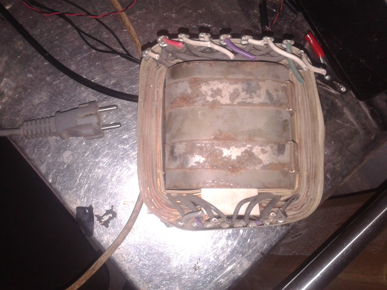

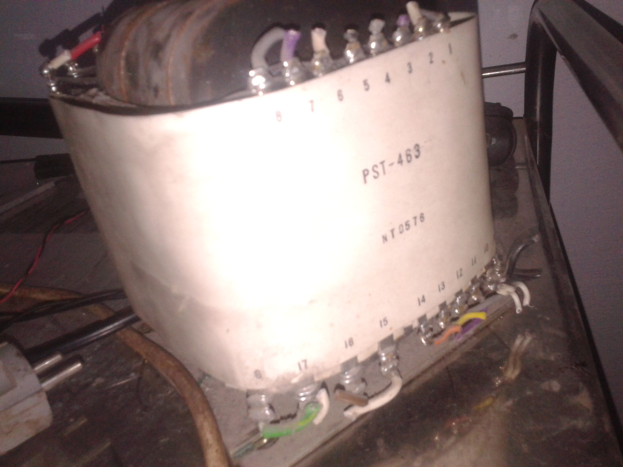

(#) Szabi1 hozzászólása Jan 3, 2014 /
Helló szétbontottam egy régi ekográfból egy transzformátort, sokféle kiemenete van, megtudná nekem valaki mondani mekkora teljesítményű lehet?
