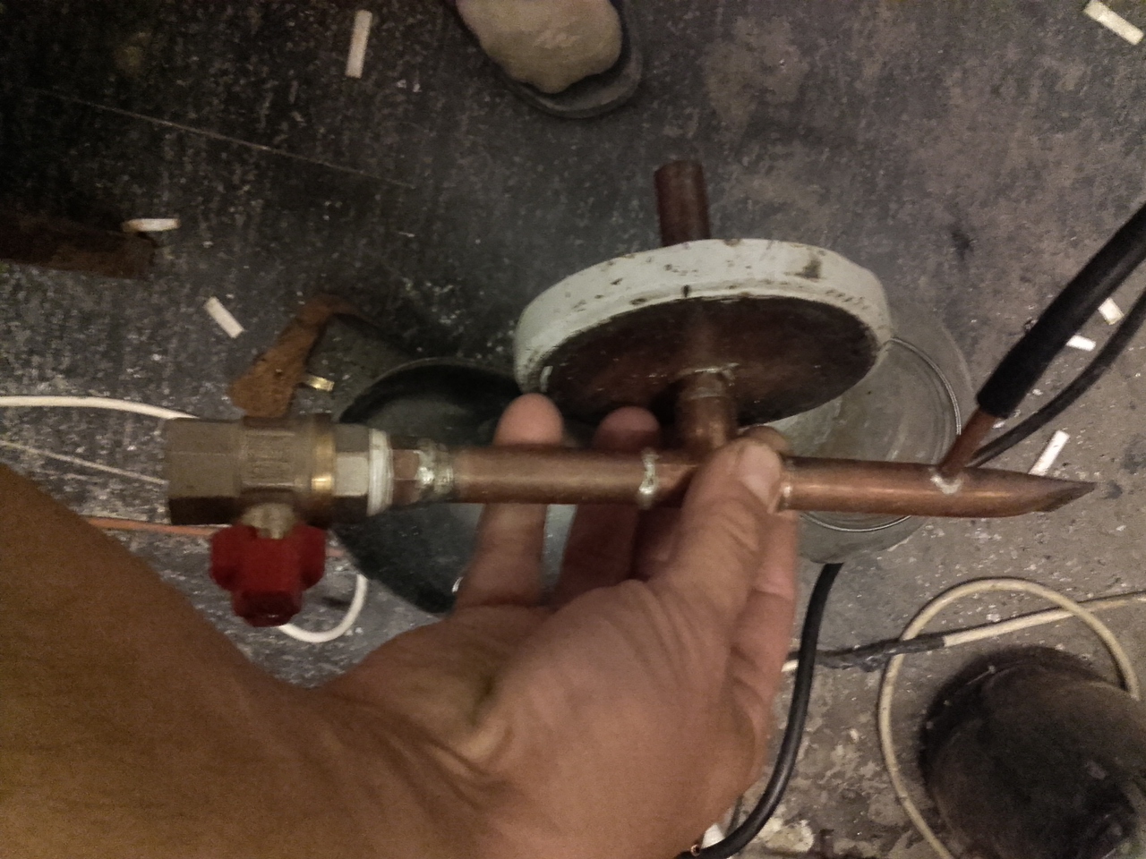

(#) vargalaszlo0405 hozzászólása Ápr 28, 2017 /
Én így oldottam meg. Így látszik a folyadék szint és ha felfut a hab, a csappal elengedhető a vákuum.
Bocsánat, fogalmam sincs miért fejjel lefelé van

(#) vargalaszlo0405 válasza Orbán József hozzászólására (») Ápr 28, 2017 /
Nem is amiatt. A faanyag is felhabzik pedig abban kevesebb levegő van szerintem mint egy tekercsben... bár ki tudja? Amúgy -0,8 at simán tudhat a használt kompresszor is ha a dugó nincs nagyon elkopva. Jó ez a kukta amúgy mert ez biztosabb az anyaga miatt. Ha belelátnék én is erre váltanék.
(#) vargalaszlo0405 válasza NGY hozzászólására (») Ápr 28, 2017 /
Na ez igen! mennyire bírja a tető?
(#) NGY válasza vargalaszlo0405 hozzászólására (») Ápr 28, 2017 /
Gyorsabb voltál !
A polikarbonát semmilyen deformációt nem mutatott.
Gyorsabban írtok, mint ahogy frissül az oldal (mint ahogy én tudok írni) .
A 12 mm polikarbonát ekkora átmérőn és terhelésen gyakorlatilag hajlíthatatlan, az a -1 bar meg sem kottyan neki.
Az korrekt!! Érdekel! Nyugodtabb lennék ha nem üveg lenne a tartály mert bár a nyomást bírja, de nagyon sérülékeny
Ha a szívó oldalra átlátszó -mondjuk szilikon- cső kerül akkor látható ha beleszalad a folyadék. Nem a legjobb, de láttam ilyen megoldást és működik. Akkor nem kell átlátszó tető. Bár mint írtam szerintem akkor van kész a munkadarab, ha már nem jön belőle buborék. Így mégis jobb ha látjuk... De kipróbálni így is teljesen jó szerintem. A minőségén csak javíthat!
