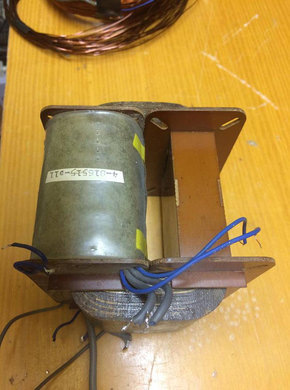

Amin a huzal láthatóan rossz minőségű, azt esetleg bonts le; a vasat ne dobd ki, mert arra mindig akad vállalkozó (nehéz trafóvashoz jutni). A 20-30 éves lakkok még jól szokták bírni, ezek már más technológiájúak, mint a régebbiek (40-50 éves), amik pár év(tized) után lepattogtak. Az, hogy "rohad" vasmag, nem jelent semmit, tisztítható, újrahasználható (a legrosszabbakat kidobjuk). A vasért amúgy is szinte semmit nem kapsz a hulladéktelepen. A lakkos, koszos rézért sem pengetnek túlzottan. A jobbakat esetleg fotózd be ide, had lássuk, milyenek.

Köszönöm az infót. A 20-30 évet tippeltem, biztosan van közötte sokkal öregebb is. Nem kizárt a 40-50 év sem. Már egy országnyi távolságra vannak tőlem. Ha legközelebb lesz idő és kedvem lepakolni, akkor készítek képeket, esetleg szétválogatom. Van egy brutál nagy trafó jó állapotban. Szerintem házilag tekert, félbehagyott vagy félresikerült hegesztőtrafó. Ez érhet valamit egészben? Kicsit más: Rossz számítógép tápegységekből érdemes a trafókat kiszerelni vagy nyugodtan adjam le hulladékként?

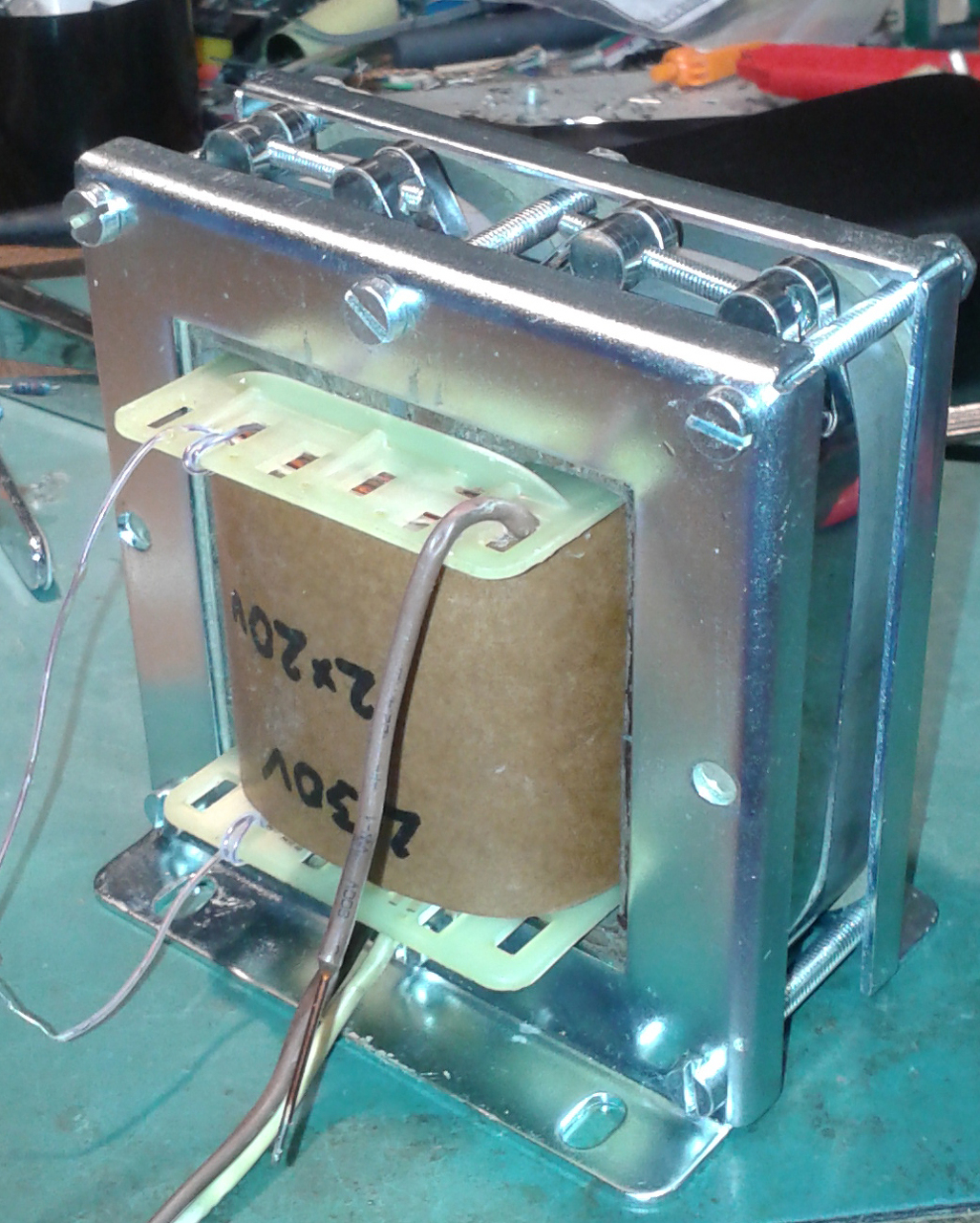

Ma egy 80VA hipersilt tekertem 2x20V szekunderre.
A régi, neten található hipersil tekercselő adatok hasznosak és pontosak!
A primert 235V-ra átszámítva a szekunder feszültség pontosan a tervezett lett.

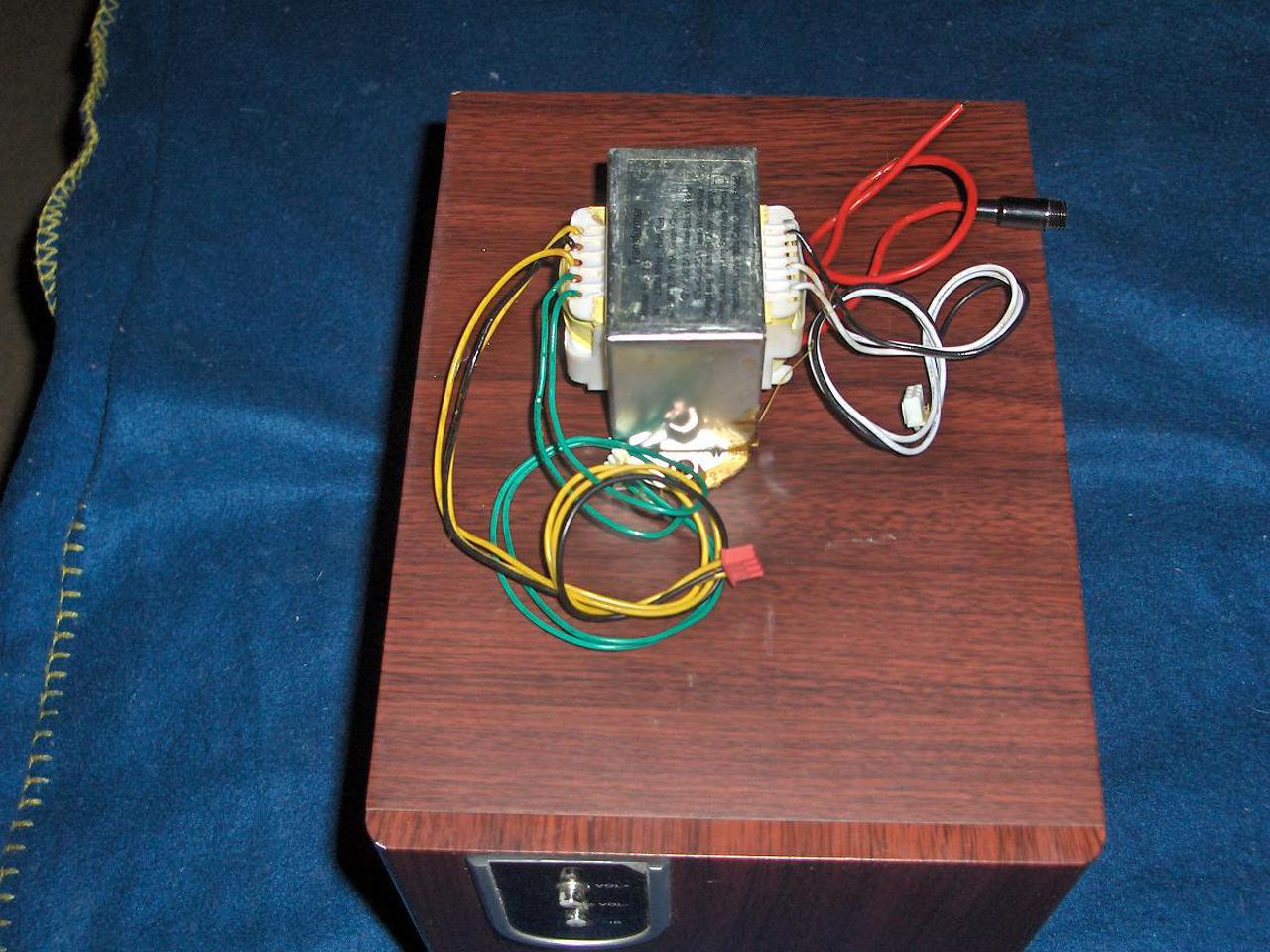

(#) zamatőr hozzászólása Jan 16, 2018 /
Üdv! Egy erősítő zavaróan hangosan zúg. Az erősítő tápra gondoltam és kicseréltem az összes kondenzátort de semmi változás . Bontottam minden táp csatlakozást és így bekapcsolva a fogyasztás 3W és zúg. Adatok: EI 57/35 2x12v /0.8A, 2x12v/0.25A, 1x9v/1.8A. Hogyan szüntethetem meg a zúgást?
(#) 7DU válasza zamatőr hozzászólására (») Jan 16, 2018 /
Valószínűleg a trafólemez rezeghet(bár ezeket bemártják).Minden oldalát satúba fogva megszorí-
tod-szükség szerint bemártod lakkba.A gerjesztőáram jónak mondható-13-14mA-számításom szerint.
(#) Orbán József válasza zamatőr hozzászólására (») Jan 16, 2018 /
Elképzelhető, hogy már volt impregnálva. Ha igen és mégis zúg...? Az is lehet, hogy a régi idők 220V-os hálózatára méretezték. Esetleg meg kéne próbálni, ha most 230-240V van a tetthelyen, hogy 220V-ot adva neki, nem csendesül-e el. Ha igen, van műkapcsolás viszonylag olcsón, ha ez megoldás.
Ha impregnált és nem régi feszültségre készült a trafó, valamint szétszedni se lehet - hegesztett - akkor már csak annyit lehet, megfelelő fémedénybe kiönteni műgyantával az egész trafót...
Ha szét lehet szedni, akkor még van tovább az orvoslás.

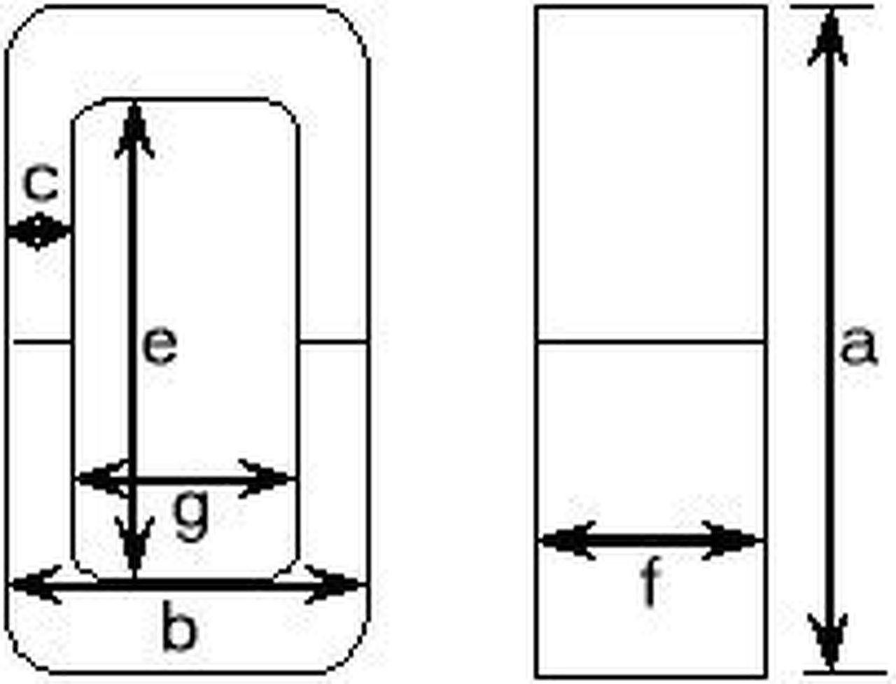

Valaki esetleg nem tudja, hogy miképp tudom a vaskeresztmetszetet kiszámolni ezen az egy magos hiperszilen?
a:125mm b:74mm c:19mm e:83mm f:60mm g:31mm
(#) Ge Lee válasza Melphi hozzászólására (») Jan 23, 2018 /
De, c x f.
(#) Melphi válasza Ge Lee hozzászólására (») Jan 23, 2018 /
És esetleg a teljesítményét ki tudjuk ebből számolni?
(#) Ge Lee válasza Melphi hozzászólására (») Jan 24, 2018 /
Azt nem. A magot kellene beazonosítani de ezek a méretek nem szerepelnek azokban a táblázatokban amik nekem vannak. A méretek az SU75-höz állnak közelebb, de azoknak a keresztmetszete kisebb, az egyikkel 200 a másikkal 300VA körüli trafó tekerhető. Valahol a 200 és a 400VA közt lehet.

(#) ballada válasza Melphi hozzászólására (») Jan 24, 2018 / 1
Üdv,
A Rádiótechnika 1987/12 számából a vasad SE-150C, a tűrésben bőven benne van.
Több táblázatomat átnéztem, van olyan (német) ahol +- tűrés alapján 1:1ben jó.
Feltölteni nem tudom, mert pdf, és túl nagy.
Természetesen a megadott teljesítmény/menetszám két párra vonatkozik.
Egy párnál fele teljesítmény és kétszeres menetszámmal számolhatsz.
Az Rádiótechnikást csatolom, kár lenne azért a szép anyagért.
ballada
