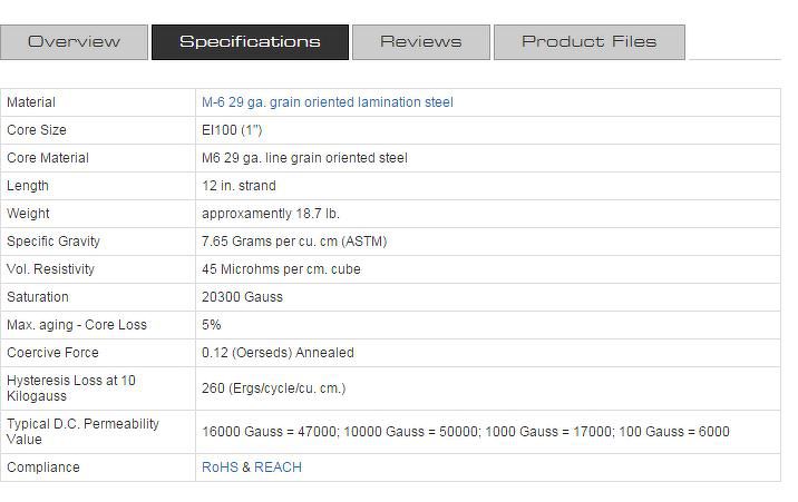

(#) ballada válasza Melphi hozzászólására (») Jan 24, 2018 /
Csináltam a német táblázatból egy képernyőmentést, csatoltam.
Természetesen már én se tekerek priméreket feleslegesen, ha nem muszáj.
üdv. ballada
(#) Melphi válasza ballada hozzászólására (») Jan 24, 2018 /
Legjobban az SE150c-re hajaz, de 2631VA, kicsit irreálisnak tűnik?
(#) metabo123 válasza ballada hozzászólására (») Jan 24, 2018 /
Elnézést, hogy belekotyogok.
A baj az, hogy a szóban forgó trafó (amennyiben még gyári tekerésű, a fotó alapján annak tűnik) nagyon alulméretezett. Mindössze 0,6mm átmérőjű a primer és ez még akkor is sovány, ha a két csévén lévő primert párhuzamosan kötjük is.
Sajna mindenképp újra kell tekercselni a primert is. Ennél a pontnál akadtam el én is.
A hozzászólás módosítva: Jan 24, 2018
A miértje a táblázat bal felső sarkában van.
0.1mm-es anyagból készült.
Katonai, űr és hasonló célra megrendelésre készültek még vasak 0.05mm-es anyagból is természetesen az akkori "nyugaton", minőségi anyagból (súlycsökkentés)
Nálunk tudomásom szerint 0.3mm, az oroszoknál volt még 0.5mm-es szoci minőségű anyagból készült is.
Mindenesetre én nem számolnék azzal a teljesítménnyel, a reális az RT-s táblázat szerintem. A mechanikai méretek beazonosításához tettem fel.
üdv. ballada
ps. Bocs, egyet elfelejtettem. A táblázatban a teljesítmény két vasmagpárra vonatkozik.
Értem. Köszönöm.

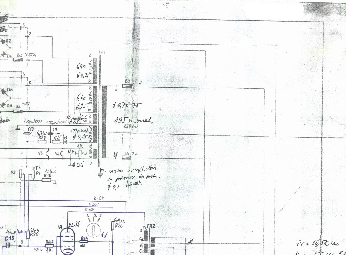

(#) Gery78 hozzászólása Feb 1, 2018 /
Elkészültem a BEAG EA-080-as trafó átalakításával, kapott még egy 5V-os tekercset az 5C3S egyenirányító cső fűtéséhez. 11 menetet tekertem fel a trafóra, így 5,08V-ot mértem terhelés közben. Erről készítettem egy képet, ahol látszik, hogy szépen fűt az 5C3S.
(#) Orbán József válasza Gery78 hozzászólására (») Feb 1, 2018 /
Ez a 70mm-es pakk az M102-ből? Gyárilag ez a méret van az EA-080-ban?
Van néhány ekkora trafóm, még nem szedtem szét őket, vonali 100V-osak, nem hálózatiak.
(#) Gery78 válasza Orbán József hozzászólására (») Feb 1, 2018 /
Igen, ez a BEAG EA-080-as hálózatija, 70mm-es pakettje van az M102-ből. A különlegessége az, hogy van két 310V-os tekercse, ami lehetővé teszi az elektroncsöves egyenirányítást. Csak kellett rá készíteni még egy 5V-os tekercset az egyenirányító cső fűtésének.
Ha vonali 100V-os trafóid vannak, akkor az kimenő.
Igen, tudtam, hogy vonali. Így azt csinálok belőle - huzalbánya - amit csak akarok...
Van róla tekercselési adatod?
Vagy a 11 menet és a működtető jelenlegi hálózati és szekunder feszültségből számíthatom ki?
A szekunder Voltonkénti menetszám 2.1 B változatnál.
Mennyi a 220 nálad?
A hozzászólás módosítva: Feb 1, 2018
Hát ez a tekercselési adat - amit a képen láthatsz - nem hivatalos, de valószínű, hogy jó. A 11 menetet úgy találtam ki, hogy próbatekercset készítettem a működő hálózati trafóra, ami 16 menetes lett. Ezzel meg lehet határozni a Voltonkénti menetszámot. Csak úgy hasraütésszerűen csináltam, ilyen hosszú drótom volt. A próbatekercset meg is kell terhelni, vagyis terhelés alatt kell mérni a feszültségét, mert a trafó veszteségei így kijönnek, és reálisabb értéket kapunk, mi várható a terhelés alatt. A próbatekercset egy 100 Ohm-os ellenállással megterhelve 7.55V jött ki. Üresjárásban pedig 7,6V-ot mértem. Aztán az így kapott feszültséget vagyis a 7,55V-ot visszaosztottam a menetszámmal. Így jön ki a 0,471875V/menet érték. Vagyis 11 menet szükséges az 5V-hoz. Egyébként a próbatekercs drótvastagsága átmérő 0,41mm volt.
Köszönöm, ebből minden megoldható! A készletem egy részéből hálótrafi, többől meg kimenők lesznek, meglátom, milyen lemezekből csinálták. Összerakva nem nyilvánvaló még.
Szivesen!
A kimenőhöz való vasat úgy tudod megállapítani hogy jó-e, hogy felakasztod a lemezt a sarkánál fogva egy drótra, és megkocogtatod egy csavarhúzóval. Ha szépen cseng akkor lesz mélye és magasa is, az ártvitel részletes lesz, ha viszont olyan hangja van, mint egy bilinek akkor olyan elkent és lágy lesz a hangzás, kevesebb részlettel. Az is kellemes, de más.

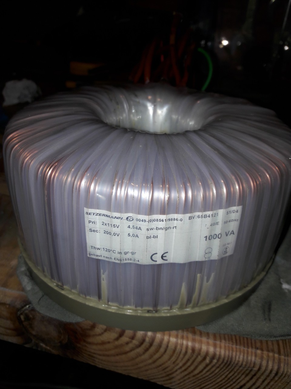

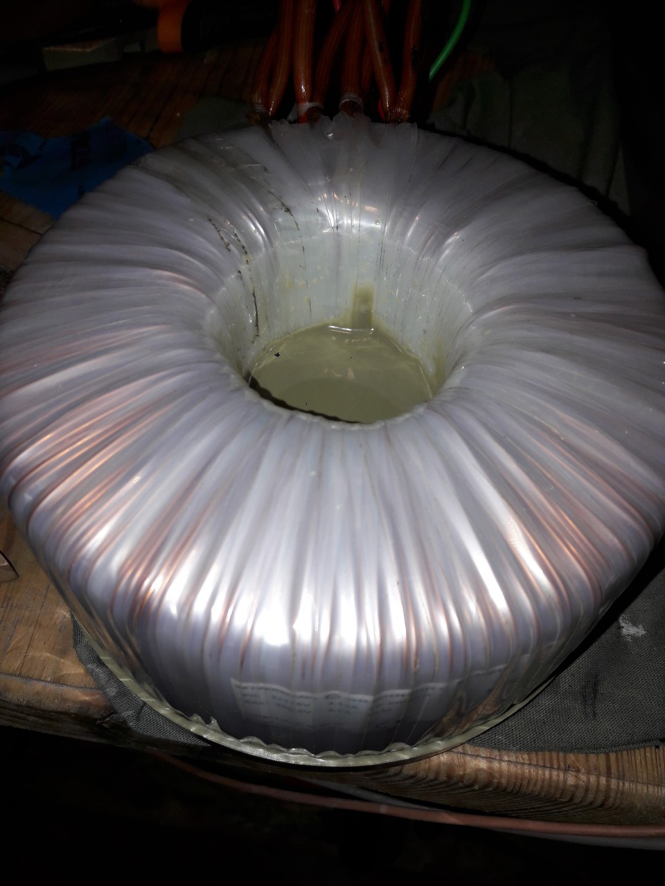

(#) gordonfreemN hozzászólása Feb 4, 2018 /
E troroidból ki lehet vajon ütni sérülésmentesen a kiöntést?
Kaptam ezt a csodát és értelmes feszültségre kellene tekerni.
Illetve egy 500W-os toroidnál 50mA Iü az átlagos lehet? Elvileg 1T-vel van gerjestve.
(#) 7DU válasza gordonfreemN hozzászólására (») Feb 4, 2018 /
Szerintem sérűlésmentesen nem,de ki lehet úgy szedni,hogy a trafó még műkődőképes lessz
a művelet után is .(Miért nem cseréled el,hátha valakinek pont ilyen feszültség /áram adatokkal
kellene egy ilyen teljesítményű szerkezet?)
Én a következőt tenném,ha mégis bibelődni akarsz:
-betartva a feszültség alatti munkavégzés követelményeit,beszúrásos módszerrel megkeresnén
a 200V közepét,így lenne 2x100 V-om, majd ezeknek is megkeresném a közepét és így már
4x50 V-ot szolgáltatna a trafó.Ezek már értelmes feszültségek?
-természetesen a megbontott szigetelést helyreállítani eredeti formában nem tudod,nem lessz
esztétikus ,mivel a szekunder kivezetéseket valamilyen ragasztóval rögzíteni illik.
Ilyetén nem kell a húzalt letekerni és az újjat meg fel!
Az 500 W-os trafó adata korrekt,ami az áramot illeti.
A hozzászólás módosítva: Feb 4, 2018
(#) Cinema válasza gordonfreemN hozzászólására (») Feb 4, 2018 /
Ki kell fúrni, mindig egyel nagyobb méretű lyukat kell a közepébe fúrni, majd amikor már eléggé elvékonyodott a kiöntés, akkor azt kell finoman kiverni, kivésni belőle, vélhetően így nem sérül a tekercs.
(#) Gafly válasza 7DU hozzászólására (») Feb 4, 2018 /
Különösen, hogy a leválasztó trafó topic-ban majdnem valami hasonlót szeretnének. Az a 2x115 V- az nagyon "nyami"...
