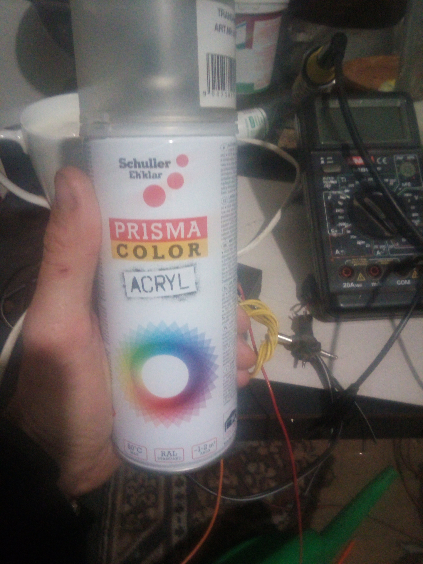

Én ezt használtam. Remélem megfelel.
Az akril nem épp a kedvencem. Ragad, és soha nem szárad meg rendesen. Ráadásul kicsit vastagabb réteget hagy, mint a jelenlegi.
Az M vas ezzel van egy oldalon lefújva. Nem panaszkodok rá eddig.

A lakkra nem tudok okosat mondani. Ezzel lehet nagyon vékony réteget fújni mert gyakorlatilag olyan mint a víz, de nagyon lassan szárad, ha nem teszed kemencébe vagy sütőbe, szobahőmérsékleten kell neki úgy 3 hét mire rendesen átszárad, de még akkor is van szaga, és mechanikailag sem elég kemény, lehet hogy letolod egyik lemezről a másikkal. Talán nitrolakk, vagy nem tudom. Esetleg valami autóipari (fényezésre használt) mert az biztos hogy elég kemény, gyorsan szárad, és tapad ahogy kell.
Szerintem a hőálló matt fekete jó. Nem a hőállósága miatt, hanem vékony is és nagyon kiszárad, kiszárítható...
Milyen fajta? Márka? Kiszerelés? Feketéből elég sok van...
Én is hőálló matt fekete sprayt szoktam venni a helyi festékboltban. Évek hosszú sora óta használom,tökéletesen fed és nagyon tartós. Az enyém iszonyatosan hamar szárad.
400ml-es, valami kommersz külföldi
ilyennel fújtam le a kandalló csövét.Vékonyan kell, épp takarjon. magam is ekként csinálom a nemsokára összerakós trafómat. Máshova is használtam mattot, azt tudom, nagyon gyorsan száradt, szinte kézben a darabbal. Részemről előnyösnek tartom az 1.140.-Ft-ba kerülő spréket. ![]() Megnéztem közben, ez van ráírva Wery Well Super Spray akril (magyarul is)
