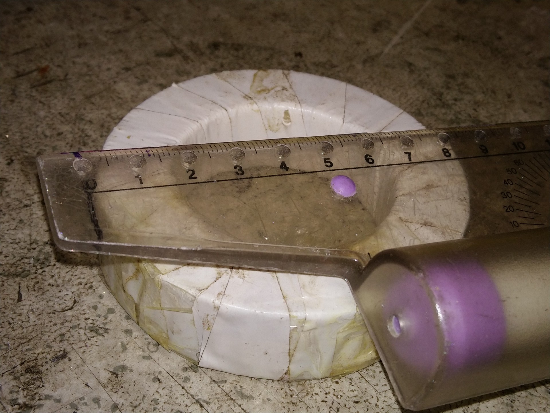

Nem gondoltam, hogy érdekel, de persze. Güde Li370. Nem találtam a motorról konkrét adatot. A lényeg hogy komplett fűnyíró, az akksi csatlakozóra kötném a tápot. 30 menet simán belefér, még 1,5 mm2-es szigetelt rézdrótból is.

Nem figyeltél eléggé. Az 1,5-ös szigetelt vezeték a primer kiegészítéshez kell, hogy ne gerjessze túl a vasmagot. A szekunderhez 36 V ~10 A-hez is elvben elég lenne, de ha fűzögeted, nem ajánlom a merev vezetéket. Legalább 2,5-ös, de inkább 4-es hajlékonnyal könnyebben boldogulsz.
Megszámoltad a primer tekercset? Mert aszerint pontosabban ki tudod számolni a szekundert.
Biztos lehetsz benne, hogy sima kefés motor van benne. A reklámban, tájékoztatóban semmiképpen nem hagynák ki, ha kefenélküli (BLDC) motor lenne benne.

A primer 200 menetes, a vezeték átmérő és az ablak mérete alapján. Ez még a mikrosütő eredeti primer tekercse.
(#) erbe válasza djadji hozzászólására (») Dec 26, 2019 /
Számold meg a sorokat. Keveslem a menetszámot. Hány wattos volt eredetileg az a mikrosütő? A gyakorlat alapján 200 menetes primerhez ~1500 W leadott teljesítmény tartozna. Megmérhetnéd a vasmag külső méreteit. Akkor már tudjuk mihez hasonlítani.
Ezeket a trafókat rövid üzemidőre és ventilátoros hűtésre tervezik. Hosszabb használat során ha nincs jó hűtése, könnyen leéghet. Emiatt növeltem meg a tartós üzemre tervezésnél a primer menetszámot. Hozzátoldottam néhány menetet. 5 menet az még a 265 menetes trafónál is majdnem 2 %. Elég ahhoz, hogy halkabb legyen a trafó, kisebb legyen az üresjárati áramfelvétele és melegedése.

Jó szemed lehet, hogy az ablak méretéből és a vezeték átmérőjéből menetszámot tudsz számolni. Nekem ilyen képességeim nincsenek, én mérni szoktam. Beletekerek pár menet szekundert és megmérem a feszültségét.
Egy konkrét mikrotrafó. Vaskeresztmetszet 21,5cm2, primer huzal átmérő 0,85, menetszáma 253, azaz 1,1 a voltonkénti menetszám. A trafó gerjesztése 1,85T, az üresjárati áramfelvétel 2A.
A fentiekből látszik, hogy még ha 3A/mm2-rel számolom is a primer áramsűrűséget, ez akkor is csak egy 350VA körüli trafó, ami ráadásul még alaposan túl is van gerjesztve, mert egy ilyen vasmagnak a normál gerjesztése valahol 1-1,25T körül van.
A mikróban a 7-800W körüli magnetron csak azért nem égeti le, mert csak rövid ideig üzemel, erre a rövid vagy szakaszos üzemre lett tervezve.

(#) djadji válasza erbe hozzászólására (») Jan 5, 2020 /
De mértem. Mivel csak 1.5 mm2-s szigetelt vezetékem volt azt voltam kénytelen rátekerni. 21 menet fért el, igy 15v váltoáramot mértem. Ez a.vezeték sigeteléssel majdnem 5mm2. Ha ebből elfért 20 menet, akkor egy jo lakkozott menetkábelt szerzek abbol.több fél. Ezek alapjan ha 21 menettel adott le 15v-ot, akkor 300 menet lehet a primer tekercs. Vagyis a 40vhoz nekem ugy 60 menet kellene. Az ablakot én 300 mm2-re mértem, bár a 21 menet 5mm2-s vezeték csak 100mm2-t foglal, gondolom a többi a vezetékek között elveszik. Szóval nekem a 60 menethez lehetne kb 2,5 mm2-es vezetékem, ami beférne. Jól számolok. Kb?
