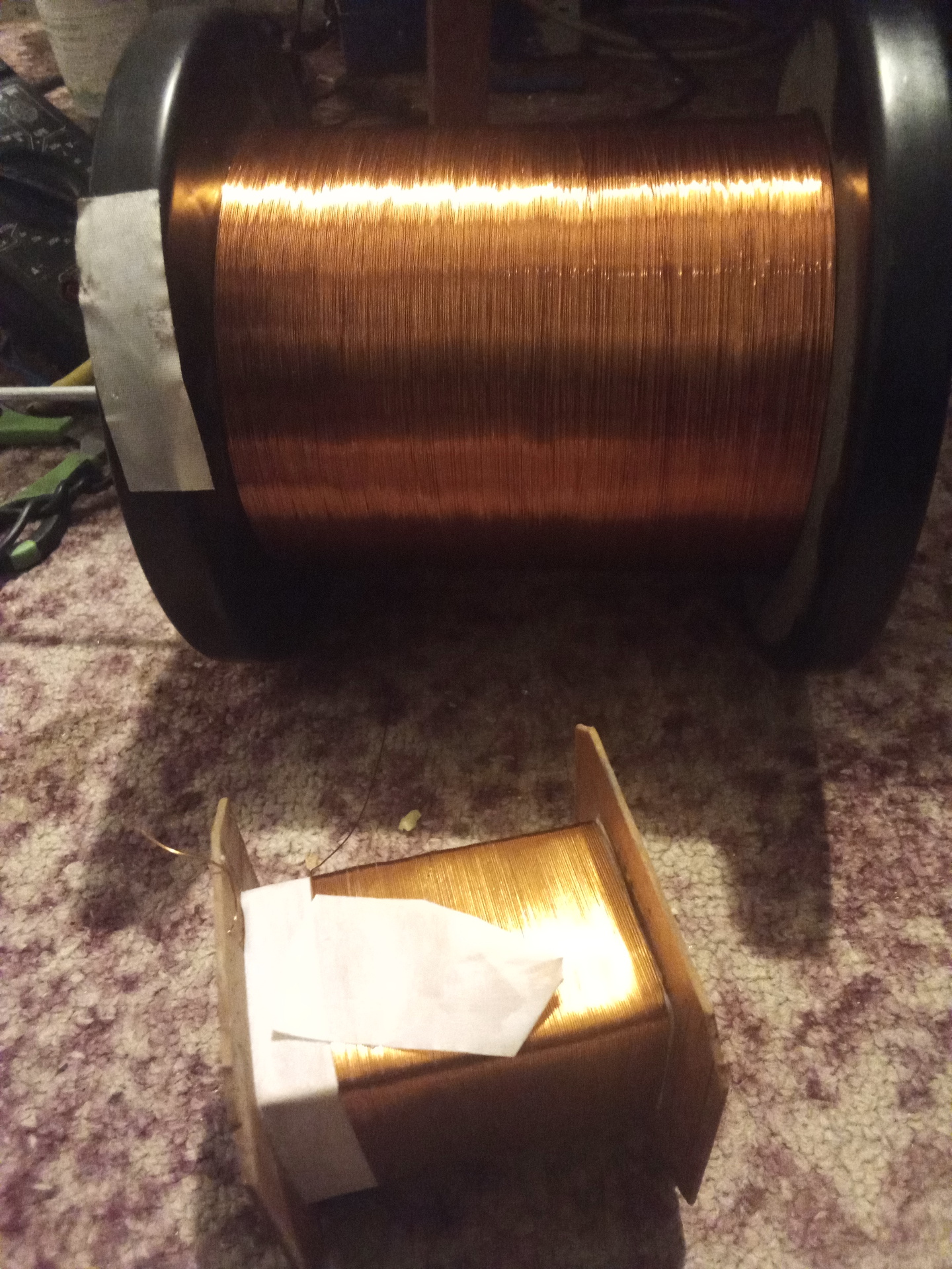

Neki fogtam a fűtő trafónak de még nem döntöttem el, hogy 0,9 vagy 1T-vel számoljak. Honnan tudjam, hogy a trafó lemez mit fog bírni? Az előzőt talán eggyel számoltam de nincs gond vele eddig. A kalkulátort én írtam hozzá excelben.
(#) granpa válasza jani1987 hozzászólására (») Dec 7, 2020 /
Ablak és huzalfüggő is. J=2.5. Ha elfér, alacsonyabb gerjesztés. 1 T-val nyugodtan számolhatsz. Üzemidő függő is: Ha kicsi az ablak, J=3 (vagy 3.5) rövidebb, szakaszos üzemre.

(#) jani1987 válasza granpa hozzászólására (») Dec 8, 2020 /
Mivel több fajta csövet akarok tesztelni így az értékek 6,3-tól 27, esetleg 30V-ig terjedhet. Pp kimenőnek van egy méretű lemezem de más fajta bevonattal. Vagy egy típus vagy nem. Vagy biztos nem.
(#) granpa válasza jani1987 hozzászólására (») Dec 8, 2020 /
Nyugodtan mehetsz 50 voltig,fog kelleni. Kimenőnek pedig 0.35 mm-nél ne legyen vastagabb. Ha ennyi, vagy vékonyabb, szinte bármelyik vas jó. A bevonat lényegtelen, csak a kitöltést rontja, ha vastag (pl. papír).
A primer rész készen van. 800 menet. A végén jobban széthúztam. Maszkoló szalagot használtam.

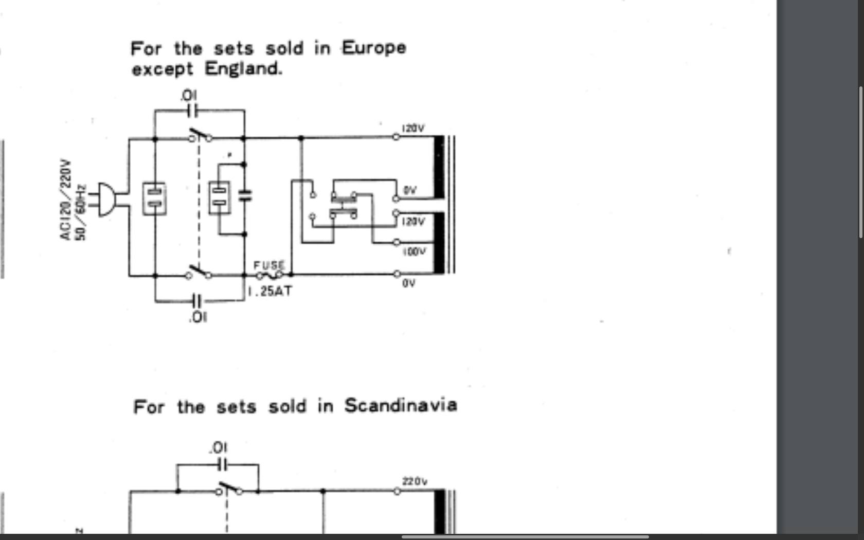

Lehet nem teljesen ide tartozik, de végül is trafóval kapcsolatos a kérdésem.
Van egy olyan trafóm amin van 2 primer tekercs(2x120V), az egyik meg van csapolva 100V -nál.
A kérdésem a következő : Hogyan tudhatnám meg melyik 2 vezetéket kell összekötni hogy 220V -ról üzemeljen.
Amit eddig tudok : Piros-Fehér - 14 Ohm; Kék-Sárga 15 Ohm; Zöld-Kék 3 Ohm
Persze, nem lehet megnézni hogy volt eredetileg bekötve, mert már bontott...
(#) Ge Lee válasza fityiszkukac hozzászólására (») Dec 8, 2020 / 1
Ha trafó, akkor kell legyen neki szekunder tekercse is, arra feszt kapcsolva, és a primereket méregetve nem lesz nehéz rájönni.
(#) fityiszkukac válasza Ge Lee hozzászólására (») Dec 8, 2020 /
Jó, értem én, megvan a 120V és a 100V, de ha nem jól kötöm őket össze, akkor nem egymás ellen dolgoznak majd, nem lehet baj belőle ?
(#) ferci válasza fityiszkukac hozzászólására (») Dec 8, 2020 /
Ha nem jól kötöd össze, abból kis füst és/vagy a bizti is repül.
Köss sorba egy 230-as izzót a piros-fehér és a kék-sárga tekercsekkel ( 240 V verzió ) vagy a piros-fehér és a zöld-sárga ( 220 V verzió ) tekercsekkel és rossz menetiránynál teljes fényerővel világít az izzó, jó menetiránynál pedig alig vagy semennyire.
(#) CHZ válasza fityiszkukac hozzászólására (») Dec 8, 2020 /
Fázishelyesen kell sorba kötni, van rá több lehetőség is ellenőrizni.. Egyik lehetőség ha szekunderről táplálva leméred a sorosan kötött tekercseken a feszültséget, 220V ok.
(#) fityiszkukac válasza ferci hozzászólására (») Dec 8, 2020 /

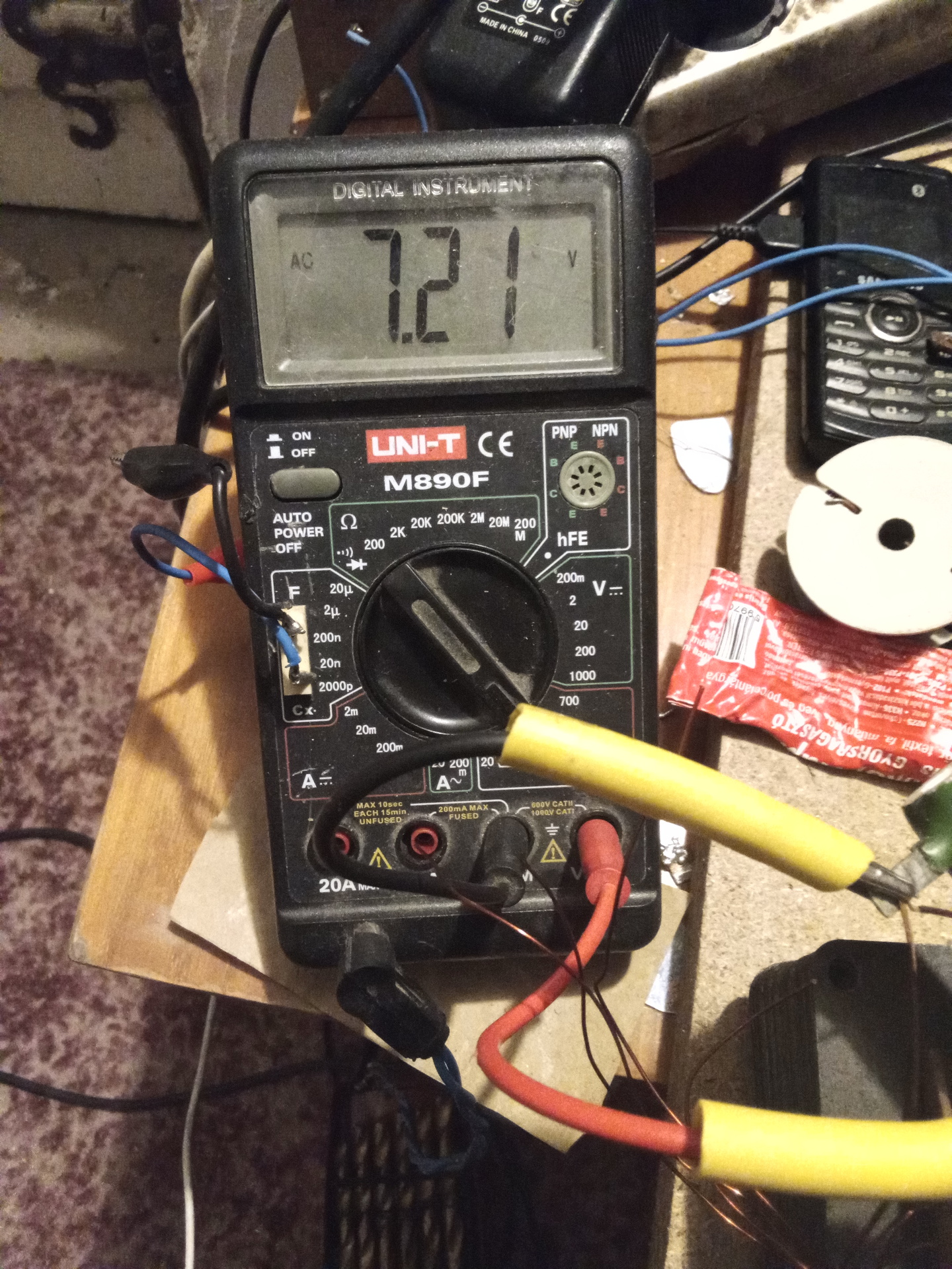

(#) jani1987 válasza Gafly hozzászólására (») Dec 8, 2020 /
Na mindegy. Itt van az üzemi állapot.
Itt meg 22 ohmmal terhelve.

(#) ferci válasza jani1987 hozzászólására (») Dec 9, 2020 /
Lassan kiderült az is, hogy nem egy drót, hanem egy trafó kivezetése.
Ahogy elnézem az átmérőjét, a tekercs mért feszültséget és a 22 ohmos terhelést, nem valami nagy ügy.

(#) jani1987 válasza ferci hozzászólására (») Dec 9, 2020 /
5db 6,3-as tekercs lesz rajta meg egy leágazásos tekercs 15, 16, 16,5 stb értékkel. Ma reggel végeztem egy másik tesztet. Az eredeti terhelés 3 ohm körül lesz. (kb 1,78A). Itt már leesett 6,70 valamennyire.
A hozzászólás módosítva: Dec 9, 2020
Ebben az esetben nem sokat variálnék - néha után kell húzni a csavarokat, mint más technikákban is.
1-2 db "drótnál" lehet vagy érdemes kísérletezni, de ez már tömeges.
Persze nézőpont kérdése.
A mérésed alapján még sok is a feszültség - a 6.3-as fűtéseknek legjobb lenne letekergetni pár menetet, de kérdés, hozzáférsz-e mindegyik tekercshez.
A primer oldalon voltonként 3,48 menet jön ki. Itt lehet mahinálni. A tekercsek egymás mellett vannak. Talán 24 menet az egész. Nem nagy munka.
