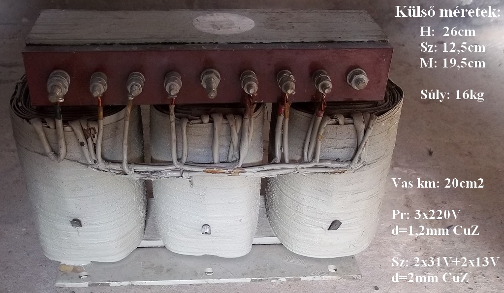

(#) Bakman válasza Ge Lee hozzászólására (») Szept 29, 2024 /
Van három próbatekercs a három oszlopon, az eredeti képen sárga vezeték. Ezekre kapcsoltam a vizsgálófeszültséget, egyszerre csak egyre. Elöször a bal oldalira, majd a középrőre, végül a jobb oldalira. Mindhárom esetben mértem az eredetileg primerként szolgáló tekercseken megjelenő feszültségeket, ezért van 3 x 3 eredmény.
A primer tekercsek nem voltak egymással összekötve, a vizsgálat idejére szétkötöttem a delta összeköttetést, három, szabad kivezetésekkel rendelkező tekercsen mértem a feszültséget.
Ha a bal oldali "sárgára" adtam feszültséget, akkor az eredetileg primer tekercseken mértem:
51.3 - 41-2 - 9.8 V-ot
Ha a középsőre, akkor
51.3 - 85.7 - 33.4 V-ot mértem az eredetileg primer tekercseken. A harmadik, jobb oldali tekercsre adott próbafeszültségnél
13.2 - 51.4 - 64.6 VV-nyi feszültségek jelentek meg a tekercseken.

(#) Ge Lee válasza Bakman hozzászólására (») Szept 29, 2024 /
Hogy a többin mit mérsz lényegtelen. Van ugye 3 primer és 3 szekunder amik elvileg szét vannak kötve, mind a primerek mind a szekunderek. Fogod az első szekundert, ráteszed az ismert feszt, megméred az első primeren a feszt, a többivel nem foglalkozol. Utána ugyanígy teszel a második és a harmadik oszloppal is, kapsz 3 értéket, a feszültségeknek meg kell egyezniük, ha nem, akkor jöhet a . Nekem többek között ilyenből volt vagy 10db, meg voltak ehhez hasonlók is, de mindegyiknél megegyeztek a szekunder értékek.
Mondjuk, bikázni inkább valami ilyen kéne ami szoros csatolású, mert ami neked van azon a szekunder nem a primeren lesz hanem mellette, esni fog a feszültsége. Az inkább hagyományos hegesztőtrafónak lenne jó, mert annál meg pont az a cél.
A Karesz szerintem arra gondolt ami a méréseidből is látszik, hogy belemérsz a fázisban eltolt feszültségből is. Azért mondom, az első lépés után nem a harmadik jön hanem a második. Egyenként kell megmérni a három oszlopot külön külön egymástól függetlenül, abból látszani fog, hogy ha eltérés van a három primer menetszámban.
Ha mégis lesz az meg olyanból adódhat hogy valamelyik primer valahol menetzárlatos. Ezért célszerűbb fordítva mérni, de megteheted azt is, hogy 230V-ot adsz a primerre és méred a szekundert, és ezt megismétled még kétszer a másik két oszlopon is. Ebből is látszani fog ha menetzárlat van, más okból nem hiszem hogy ne lenne egyforma a három primer de ki tudja.

(#) exabit válasza Bakman hozzászólására (») Szept 29, 2024 /
Én nem értek a trafókhoz de arra gondolnék hogy ez nem arra lett kitalálva mint amire szeretnéd: egy fázis be egy fázis ki, ha jól értem. Ez elvileg nem is nagyon ajánlott: Bővebben: Link
(#) Bakman válasza exabit hozzászólására (») Szept 29, 2024 /
Nem, félreérted. Három fázisú trafó, három fázisú táplálással, három primer, három szekunder. Csak tesztelés okán volt egy-egy szekunder külön táplálva.

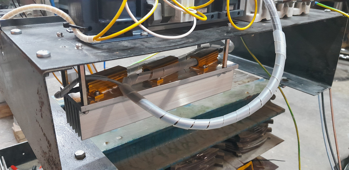

(#) Bakman válasza erbe hozzászólására (») Szept 29, 2024 /
Mitől változnának a mérési eredmények terheléssel? Mekkora terhelés kell rá? Miért akkora? A próba szekunderekre raktam 330 Ω-os ellenállásokat, pont nem jelentett semmit, a műszer ugyanazokat a feszültségeket mutatta. Van itthon egy nagyságrendekkel kisebb három fázisú trafóm, az terhelés nélkül is szimmetrikus feszültségeket ad. Jelenleg 1 mm2-es vezetékek a szekunderek de 16 mm2 lesz a végleges, ha végre kiderül, mi a nyavajája.
Minden tekercs ugyanolyan feltételekkel vett részt a mérésekben. Egy féle mérést/tesztet három tekercsen tudok elvégezni egymás után. Ezeket tudom összehasonlítani és ezzel van a baj, marhára nem egyeznek. Egyszerre csak egy tekercset mérek, egy műszerrel. Hogyan lehetne egyszerre többet mérni? Ha csak egy tekercset használnék, akkor nem lenne eltérés, de én hármat szeretnék ha már a sors úgy hozta, hogy ismerős ilyen trafót bányászott elő valahonnan.
Gyárilag delta primer, csillag szekunder a kialakítás. De ennek sincs semmi jelentősége perpillanat, mert a végén úgy kötöm, ahogy akarom. Próbaképpen átkötöttem a primert csillagba, az eltérések arányai maradtak, természetesen kisebb feszültségekkel.
