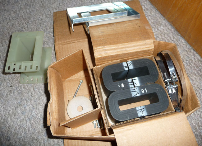

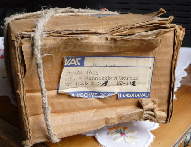

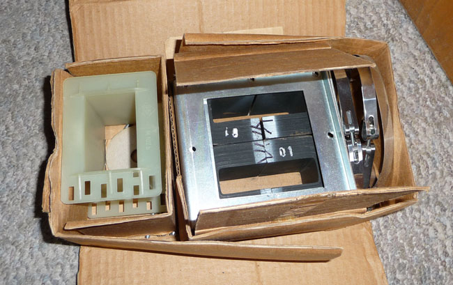

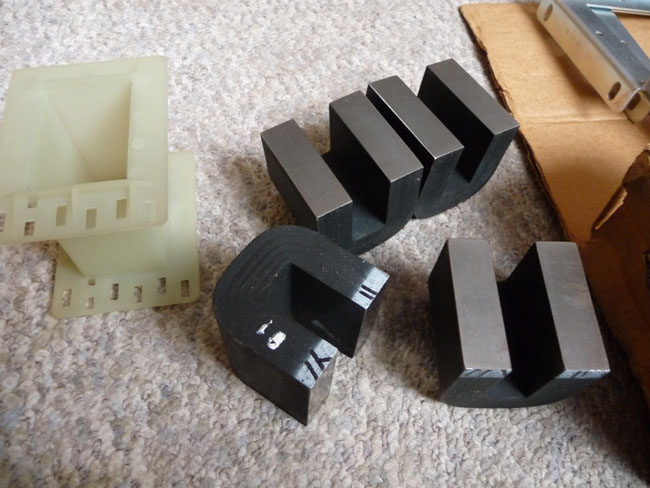

Csak egy rövid kérdésem volna. A minap a palláson találtam egy hipersil vasmagos transzformátor építő készletet, ami még anno...., anno..., annoból való. És a kérdés: szerintetek képvisel-e a mai világban ez bármilyen értéket, vagy vigyem a MÉH-be?
Ki ne merd dobni! Ha el tudod hajítani ide ÉNY-Magyarországig, akkor szívesen fogadom, hegesztő fojtótekercs készülne belőle.
Hát ha el tudnám dobni odáig, nagyot puffanna az biztos, tekintve hogy több mint 3300gramm.
Természetesen a MÉH-el csak viccelődtem, nem dobnám ki, nem azért őrizgetem vagy 30éve... Viszont amiért őrizgettem, az nem jön össze tutira, én ebből már nem fogok építeni semmit az biztos. Szal akkor megjelenhetek én ezzel a cuccal valami adok-veszek portálon röhögés nélkül?
Valami bibi lehet vele, mert még a hegesztőtrafók sem szokták levágni a biztoítékot, pedig 2-3kVA teljesítményűek( lemezelt trafó)
Tegyél vele sorba valami 230V-os izzót, és akkor ha csak halványan ég az égő a terheletlen trafóval, akkor nincs bibi.
Persze, sokan adnak el mindenféle kacatot, nem reklámozom egyik ilyen oldalt sem, de nagy eséllyel meg fogsz tudni válni tőle jó pénzért.
