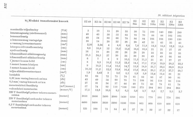

Az érdekelne hogy hogyan lehet kiszámolni egy E-I vasmag teljesítményét???
(#) M.Béla hozzászólása Feb 20, 2009 /
Meg tudná mondani valaki hogy hogyan számolják ki az E-I vasmag teljesítményét?
(#) Imi65 válasza M.Béla hozzászólására (») Feb 20, 2009 /
Alapból a vasnak nincs teljesítménye. A teljesítményt az határolja, hogy adott gerjesztéshez mekkora menetszám szükséges(minél kisebb a vas, annál több), a vas mekkora gerjesztést visel el, és ezen mennyi huzal fér el.
Legegyszerűbb megmérni a vas geometriai adatait, és egy táblázatba megtalálod, mekkora teljesítményhez elegendő a vas.
A teljesség igénye nélkül:
(#) M.Béla válasza Imi65 hozzászólására (») Feb 20, 2009 /
Köszi szépen.
Nincs meg a táblázat folytatása véletlenül?mert ezek még elég kicsik amik benne vannak.

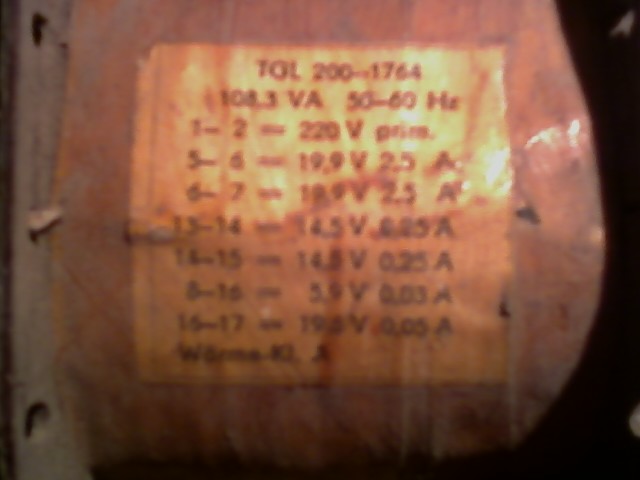

Sziasztok azt szeretném kérni tőletek hogy ebből a trafóbol (+-)ba mennyit lehet kihozni? Nekem olyan +- 50-55volt kellene. Váloszotokat előre is köszönöm!
(#) tilde válasza benocs24 hozzászólására (») Márc 14, 2009 /
Hát, ha jól értelmezem, akkor neked szimmetrikus tápra van szükséged, +-50V, Ez ebből a trafóból nem hozható ki, mivel ha az összes szekunder tekercset sorbakötnéd, akkor is csak 93,7V lenne az összeg, és neked 100 kellene, az már megint más dolog, hogy az így elkészített trafód, csak max 0,03A leadásara lenne képes, gondolom ami neked nem elég. De ha sorba kötöd a két 19,9V -s részt és az egyik 14,5V ost, akkor kaphatsz 54,3V -ot (persze ehhez még hozzá kell adni azt, hogy a trafód nem 220V -ra, hanem 230 -ra lesz kötve, a feszültség kicsit nagyobb lesz 56,78V.), amit már terhelhetsz 0,25A -al is, de ez szintén nem valami optimális megoldás. 39,8V -nál már elérhetnéd a 2,5A -t is, de ez neked valószínűleg nem elég.
Ja és abból az 56,78V -ból csinálhatsz könnyedén +-56,78V -ot.

Használd az 5-6-7 kapcsokat, 6-os a test, 5-7 a graetz bemenete, és lesz belőle +/-30V-od, 2.5A mellett. Most hogy 50 vagy 30 az már csak egy csekély teljesítménybeli eltérés. Gondolom erősítőhöz kell.

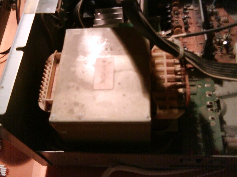

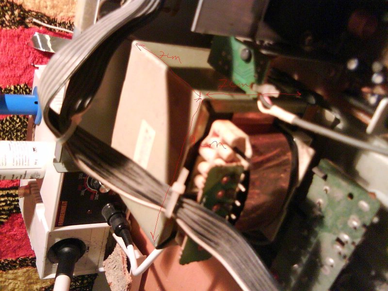

Ez a trafó hány VA lehet?
(Ez egy 4×90W-os Technics SU-V60-as erősítőbe van még benne csak az erősítő már nem javítható.Egyébként az erősítő dobozára 560W-van írva)
(#) szamóca válasza Directors hozzászólására (») Márc 18, 2009 /
Akkor meg is adtad a kérdésedre a választ.
(#) Directors válasza szamóca hozzászólására (») Márc 18, 2009 /
Az erősítő dobozára mindent írnak csak az igazságot nem.
Ezért kérdeztem meg mert nem tudom.
(#) Directors válasza (Felhasználó 13571) hozzászólására (») Márc 18, 2009 /
De nagyságra se hatalmas.Vagy frankón megvan csinálva aztán azért nem olyan nagy?
A #399451 hozzászólásomnál vannak képek.
A DSC00023.JPG képnél vannak cm-ek is.
