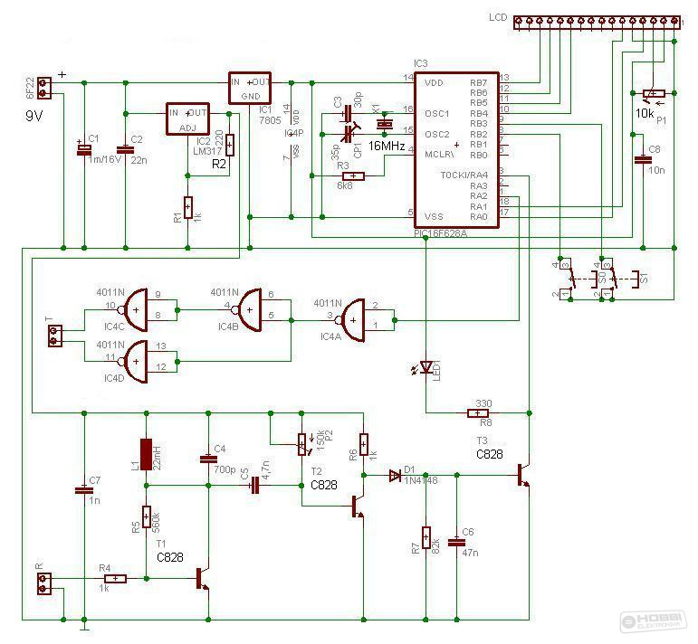

BC828 tranzisztort mivel helyettesíthetek? Nem találok még adatlapot sem. >Ebben< a kapcsolásban szerepel.
(#) kadarist válasza szkrep hozzászólására (») Máj 24, 2010 /
Ez nem BC828. Adatlap: 2SC828
Helyettesíthető BC182-vel.
