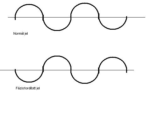

Az a baj, hogy a fázisforditónak még mostsem értem a működését
Akkor ez mit tol el, mihez képets 180 fokkal? A L jelet az R-hez képet? vagy valami mást?
Ugyannazt a jelet tolná el 180fokkal amit a másik erősitő is kap? Pl: megkapja mindd a két 150W-os erősitő a bal oldali jelet, csak az egyik a bal oldali jelnek az eltolását?
Ezért lessz egy normális 150W-os és egy fáziseltolt 150W-os végfok? Az pedik akkor 300W, nem? Vagy valami hasonló?
Húha! Ezt már többen kitárgyalták és nagyon rossz végfok. De te tudod.
Az eredeti jel amikor pozitív irányba elindul akkor a fázisfordított pont ellenkezőleg a negatív irányba indul el. A két jel mindig egyforma feszültségű csak ellentétes a fázisa tehát ha a pozitív az +12,6V akkor a negatív az -12,6V
