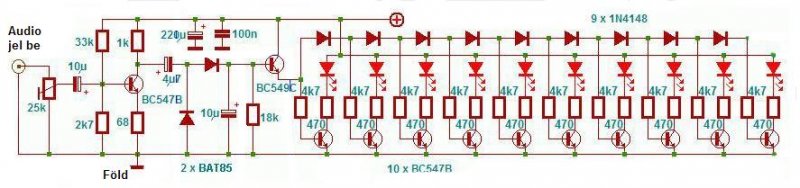

Elég régen írtak ide, de remélem azért sikerül választ kapnom a kérdésemre. Megépítettem azt a kivezérlésjelzőt, aminek a rajzát többen is feltették. MInden szép és jó, de pár LED folyton világít. Számszerint a sorban a 2. , 3. , 4. , 5, Ha adok a bemenetre hangot, akkor jól működik, kivéve a fent említett LEDeket. Továbbá az első LEDem egyáltalán nem működik. Lehetséges, hogy a BC549 emitterén állandóan kifolyó 3,2 V a felelős? Vagy annak ott kell lennie? Az áramkörben minden a helyén van, nincsenek bekötési hibák, és minden teljesen olyan, mint a kapcsolási rajzon. Szeretném, ha valaki adna pár jó tanácsot. köszönöm: Ádám

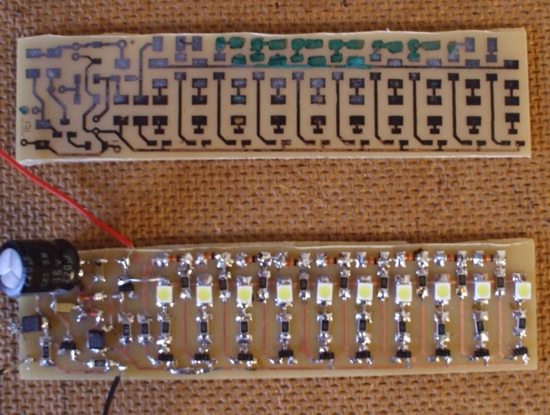

Az alábbi SMD kivitelű tranzisztoros kivezérlésjelzőt építettem meg, de valamiért nem működik rendesen. Ha ráadom a 4,5V-ot, akkor 2 kivételével az összes LED világítani kezd, pedig nem kellene. Már megépítettem ugyanezt a kapcsolást nem SMD kivitelben, akkor nem volt probléma. Ellenőriztem: minden alkatrész jó, a tranzisztorok sem égtek el beültetés alatt. Nincs szakadás, zárlat. Marad a NYÁK, amit én csináltam a rajz alapján. Akárhogy ellenőrzöm viszont, nem látok benne hibás kötést. Mi lehet a baj? Előre is köszi.
Nekem annyi lenne a nyűgöm ezzel a kivezérlésjelzővel kapcsolatban, hogy bár kész van, működik, minden király, csak egy baj van: nagyon nagy hangerő kell neki, hogy felmenjen a LED-oszlop tetejéig, ha a trimmereket maximumra állítom akkor is. A következő a kialakítás: 4 zöld, 3 sárga, 2 piros LED-ek, 12V-ról üzemeltetem, és egy az egybe ez a kapcsolás: Bővebben: Link Tud segíteni valaki?
Én ezt a kapcsolást ( http://www.hobbielektronika.hu/kapcsolasok/kivezerlesjelzo.html ) megépítettem (9V-osra), és ha az erősítőm után kapcsolom, akkor majdnem minden led villog, de számítógép után hiába kötöm, mert nem ad akkora jelet. raktam elé már 4 elő erősítőt, de a 14DB ledből, még így is csak 6-7 működik tudna valaki segíteni, hogy tudnám az egészet életre kelteni? sürgős lenne a válasz A válaszokat előre is köszi. Üdv.: Jax
A 68 ohm helyett tegyél be kisebbet, 22 vagy 33 ohmot. A 14db LED szerintem sok lesz, használj kevesebbet vagy nagyobb tápfeszt.

Az lenne a kérdésem, hogy valaki tudja-e ennek a kapcsolásnak a rajzát? "Mono kivezérlésjelző" Az oldalon mellékelt pdf-ben megtalálható a rajz, igazából csak az alkatrészek méreteire lenne szükségem. (ellenállás, kondi nagysága; tranzisztor típusa stb) Továbbá arra lennék kiváncsi, hogyha alacsonyabb tápfeszről szeretném üzemeltetni, akkor mit kell módosítani a kapcsoláson? (9 V-ra gondoltam) Köszönöm előre is!
Sziasztok. Én is után építettem ezt a kapcsolást, de valamit elronthattam. Kezdő vagyok. A kijelzéses rész működik, mert amikor egy potméterrel növelem a feszültséget, akkor szépen felkúszik a "jel", De nem tudok olyan nagy ellenállást belerakni, hogy az első két led ne égjen, de ez lenne a legkevesebb. Ezek szerint valamit a az erősítő része hibás nekem. Van benne egy 4u7 Farad-os kondenzátor az most 4,7u farad vagy mennyi? Kipróbáltam sima jelszinttel, de azzal semmilyen reakciót nem mutatott. Kérlek segítsetek. Köszönöm.
sziasztok ezt a kivezélésjelzőt szeretném megépíteni egy kérdésem lenne , hogy az ellánállások mértéke nagyon pontos hogy pl: 68 k legyen pontosan így készítesem el ?A ledek ellőt pedig 4 k ellenálások vannak?
A kapcsolási rajzon nincs is 68 K ? az hol található én csak egy 68 ohm -ot látok az első tranzisztor emitterén , a LED -el sorosan pedig 470 ohm -ok vannak !

Szia lenne egy kérdédem hogy a kapcs rajzon az egyik kondi nem µF ba lenne mert ennél a fajtánál mind 100 µF és 200 µF os? Bővebben: Link
Van ott két 10µF-os, egy 4,7µF-os, egy 220µF-os meg egy 100nF-os kondi. Más fajta nincs.
Sziasztok! Segítséget szeretnék kérni, mert megépítettem a kivezérlésjelzőt, de csak 6-7 led világít. Láttam már ezt a problémát, de az hogy kicserélem a 33k-2,7k-s ellenállásokat 330k-27k-sok ra az nem segített. Szóval szeretném, ha segítenétek kijavítani a problémámat. Köszönöm.
