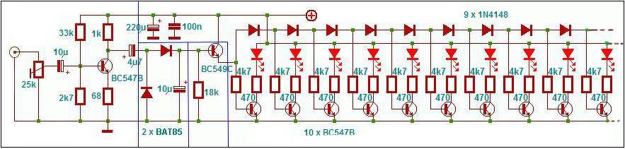

(#) black1989 hozzászólása Feb 4, 2019 /
Üdv Fórumtársak!
A képen szereplő vumeterben lévő bat85 diófákat lehet e helyettesíteni 1n4148 diófával? Sajna itthon nincs ilyen kis nyitófeszültségű dióda!

(#) Gafly válasza black1989 hozzászólására (») Feb 4, 2019 /
Lehet, ez esetben fentebb kell tekerned.

(#) reloop válasza black1989 hozzászólására (») Feb 4, 2019 /
Szia! Nekem is volt egy ilyen kivezérlésjelzőm, de nem tudtam megbarátkozni azzal amit produkált. Kicseréltem az áramkör elejét Proli007 csúcsegyenirányítójára, mindjárt nagyon kellemes eszköz lett belőle.

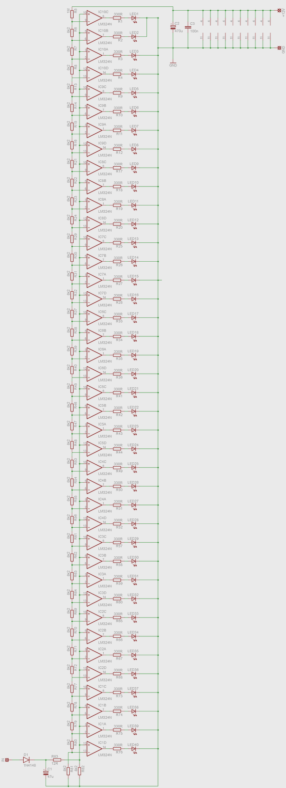

Ez életképes lehet ?
Ebben a tranzisztoros kapcsolásban az fog meg, hogy a LED-nek nem csak ki és bekapcsolt állapota van, hanem átmenettel változik a fényereje. A látvány a valósnál jóval nagyobb felbontást sugall.
A fel és a visszafutás a kondenzátor kapacitása mellett a töltő és a kisütő ellenállással is hangolható. Az eredeti tranzisztoros csúcsegyenirányítónál a felfutás lomhasága zavart leginkább.
Működni működik, bizonyára szépen villog, de nem lennék vele megelégedve. Míg a bemenő jel csúcsfeszültsége el nem éri az 1 V-ot, meg se nyikkan, onnan pedig 32 dB-t fog át a kijelzés tartománya.
Az elejére kéne egy tisztességes csúcsegyenirányító, a feszültségosztó ellenállásokat pedig szerencsésebb lenne lineáris helyett logaritmikusra kalibrálni.
(#) black1989 válasza reloop hozzászólására (») Feb 5, 2019 /
Értem!
Ehhez mit szólsz?

(#) black1989 válasza reloop hozzászólására (») Feb 7, 2019 /
Multisimben működik! Akkor , mi is történik a multisimben?
(#) reloop válasza black1989 hozzászólására (») Feb 7, 2019 /
A Multisim-ért nem vállalhatok felelősséget. A D9 például mit csinál a kapcsolásban? Az LM339 nyitott kollektoros kimenetét már meg sem említem. A diódával soros kondi mondjuk feltöltődik, onnan hogyan tovább?
(#) Csepeger hozzászólása Pé, 17:57 /
Megfelelő működik?
Sziasztok! Megépítettem a mellékelt képen látható kivezérlésjelzőt, de nem vagyok meggyőződve, hogy megfelelően működik. Készítettem egy videót is. A ledek a zene ütemére villognak, viszont a sorban előrébb lévők kialszanak ha magasabb a jelszint. Azt gondoltam (de lehet csak én tévedek) hogy a jelszint növekedésével az elől lévőknek fixen kell világítaniuk és nem villoghatnának. A panelt többször ellenőriztem. Alkatrész értékek is a rajznak megfelelőek. Válaszokat előre is köszönöm!
(#) reloop válasza Csepeger hozzászólására (») Pé, 21:35 /
Üdv! Mi adja a tápfeszültséget? Ha kockánként nézem a videódat, teljesen zavaros működést mutat.
(#) Csepeger válasza reloop hozzászólására (») Pé, 22:25 /
Szia! Van egy kis szabályozható tápegységem . Arról próbáltam 12 voltra állítva.
(#) reloop válasza Csepeger hozzászólására (») Szo, 14:04 /
Köss 10k-100k ellenállásokat a rajzon BC549C típusú tranzisztor bázisa és kollektora (ez maga a pozitív táp) közé. A 18k ellenállással alkotott feszültségosztó bemenő jel nélküli stabil állapotot hoz létre. A 10k-val minden LED világít, a 100k-val kb. az első. Használhatsz 100k trimmert is, nullára tekerve sem károsodik az áramkör.
Ha így is zavaros a működés, akkor a panel forrasztási oldalának tisztításával próbálkoznék, illetve kipróbálnám minél távolabbra vinni más elektromos készülékektől.

(#) Csepeger válasza reloop hozzászólására (») Vas, 11:34 /
Hello Reloop! Ezer köszönet ezért a tanácsért kipróbáltam és meg is lett a hiba. Ezt KIT-ben vettem és 7zöld 1 sárga illetve 2 piros ledből áll. Beraktam a 100k potmétert ahogy írtad beállítva, hogy minden led világítson és a sárga illetve a pirosak folyamatosan világítottak mig a zöldek villogtak. Most kicseréltem őket és már szépen működik. Mindent átnéztem többször is de a ledekre nem gyanakodtam
