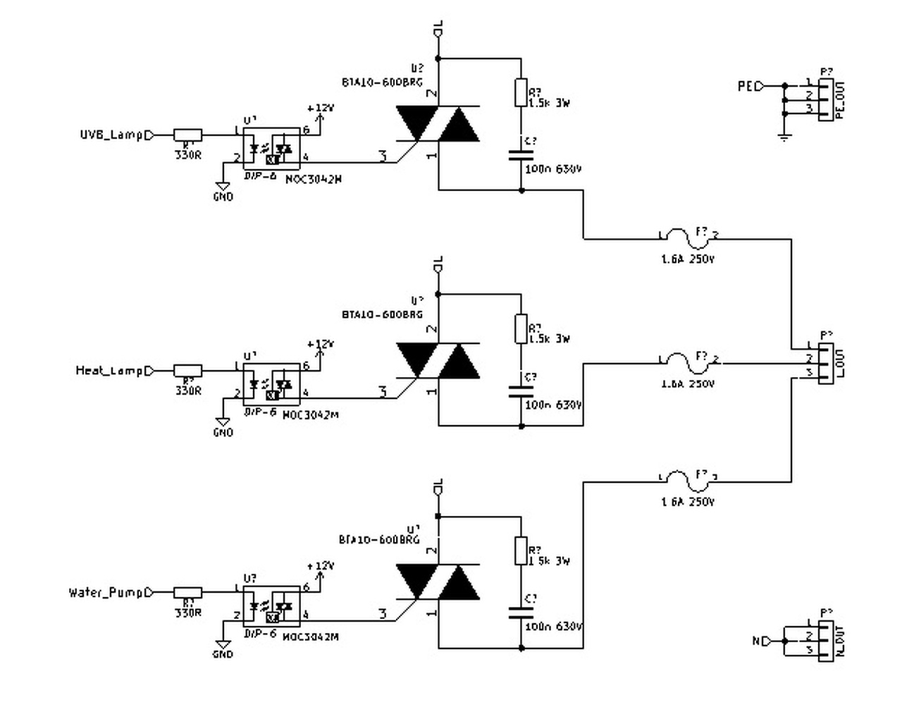

Tervezek építeni egy triakos vezérlést egy fénycsőhöz, két halogén melegítőlámpához és egy kis vízpumpához. Ezeknek csak a ki és bekapcsolását szeretném vezérelni PIC-el. Elkészítettem a kapcsolást és szeretném ha megnéznétek, hogy jó e lesz és ha nem akkor még mi hiányzik. A triakok 10A-esek szóval szerintem azt a 300W-ot darabja elbírja ami nekem még sok is, de mivel minél kisebbre szeretném megépíteni, ezért fontos szempont hogy ne nagyon melegedjen a mindennapi 12 órás üzemidő alatt hűtőborda nélkül. Előre is köszönöm a segítséget és a hasznos tanácsokat. Üdv.: Tamás
Hello! Mi a bánat az a +12V a MOC-nál? Nézd már meg az adatlapját hogyan kell bekötni..
Köszönöm hogy rámutattál a hibára. Javítottam a kapcsolást.
Miért nem használsz eleve erre kitalált szilárdtestrelét? Kisebb helyet is foglal, a 2 Amperes változatok sem túl drágák.Csak ráadod a bemenetére a 3-24 voltot és kapcsol - csendben. Vagy fordulatot is kellene szabályoznod? Mert nekem nem úgy tűnik.
Csak kapcsolni szeretném ki és be a lámpákat és a vízpumpát. Utánanézek a szilárdtestreléknek mert még nem hallottam róluk. Köszönöm az infót.
Köszönöm az infót. Megtaláltam mi is az a szilárdtestrelé és azt fogok használni.
Kis segítség. 34.81-8240 oszlopot nézd. 5-12-24-48-60V-os bemeneti értékkel rendelhetők. Nekem már van az újabb 3A-es változatból is. Vannak persze más gyártók is: Sharp, Omron, OPTO22, RS, Naidian, KYOTTO, Crydom, Panasonic csak én nagyon megkedveltem a Findert, mert betonbiztos és könnyen beszerezhető ráadásul egész jó az ára (kereskedőfüggő). SSR néven sok találatot fogsz kapni a képkeresőben. Lehet válogatni. Esetleg a közeli elektronikai kereskedésben.
Szia! Már választottam és a Sharp S202S02 mellett döntöttem.
A Sharp-ban nincs a dióda előtt ellenállás, az áramot külsőleg kell korlátozni!
Az az egy ellenállás már nem csap agyon, viszont idehaza olcsón tudok szerezni ezt a fajta SSR-t.
Ez csak figyelmeztetés volt, nehogy belepusztuljon valami, vagy kinyírja magát..

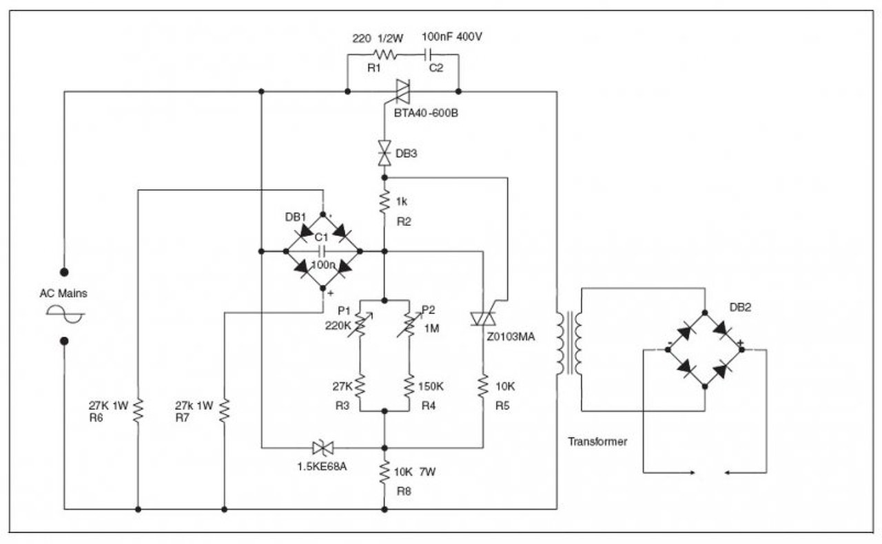

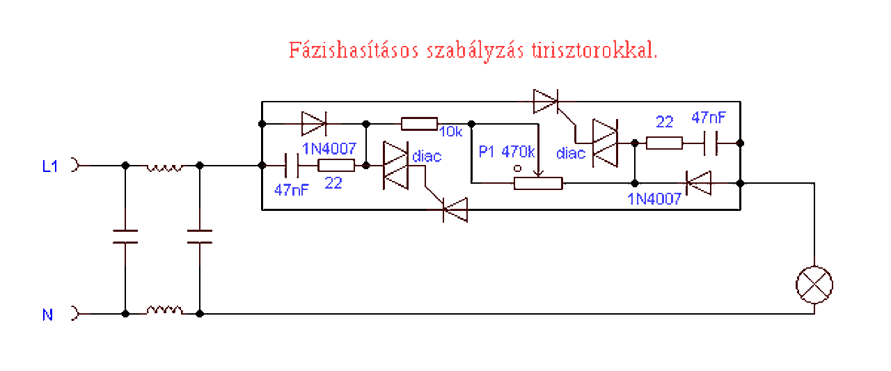

Összeraktam a képen látható kapcsolást, egyenlőre zavarszűrő nélkül. Transzformátor primerjét szeretném szabályozni vele, elméletileg hiszterézis nélküli az áramkör. A gondom az, hogy egy 250VA-os trafó 28V-os kimenő feszültségét csak 18,5V-ig tudom leszabályozni, pedig 0-28V-ig szeretném. Mit kellene változtatni, hogy a kívánt tartomány állítható legyen?
Amikor mérted, akkor volt terhelés a trafó kimenetén?
Igen, autós refiizzó H4 60/55W két szála sorbakötve.
Ezt már én is megépítettem és trafóval teljesen jól működik. A 10kohm biztosan annyi? A potméter is?
A poti 500kohm, a 10k is stimmel, a diódák (1n4007) jók, Bt 151 tirisztorok újak, a diakok elvileg jók, 47nanok megmérve...
A próba kedvéért köss párhuzamosan egy hagyományos izzólámpát a primerrel. Ha így kis feszültségre is le tudod szabályozni, akkor a trafó szórása túl nagy ahhoz, hogy a tirisztorokon a gyújtás ideje alatt kialakuljon a tartó áram.
Egyébként primer vezérlésre ez a kapcsolás nem a legszerencsésebb; kettő diak, kettő billenési feszültség - kettő kondi, kettő kapacitás- eltérő kapcsolási idők - dc komponens a kimeneten - elmágneseződés rövid gyújtójel - bizonytalan kapcsolás Vannak ennél szerencsésebb megoldások is, egy ilyen rajzot csatolok is a hozzászólásomhoz (valamelyik témában meg is találod, de nekem nem sikerült a forrást most meglelnem). Egyébként hiányzik a kommutációs RC védelem, ami most a működést is segítené, bekapcsoláskor a tirisztoron az RC tag árama is átfolyna.
Izzólámpával sem működik. Próbaképp beiktattam egy 425kohmos ellenállást a 10k és a poti közé, így lement 13,5V-ig. Ennek tükrében az 1 Mohm-os potival sem sokkal lehetne lejjebb állítani a feszültséget.
