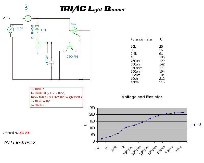

Segítséget szeretnék kérni, hogy lehet egy 100 Hz kimenetű 500 W-os fényerő szabályozót készíteni?

Mert ha sima izzóhoz csinálod, akkor megfelel egy triakos is, aminek a kimenetére graetz hidat teszel. Ha érdekel, teszek fel kapcsit.

Erre a kapcsira gondoltam én is. A triac, max 300Ft, a töddi filléres

Ennek a kapcsinak nagy a hiszterézise

Ha 0-ról indítod a szabályzást, először nem történik semmi, aztán egy adott fényerőn, kb 15 százalék kezd világítani. Csak akkor tudod a fényerőt lejjebb venni. Ezt küszöböli ki az előbbi 2 ellenállás + 2 dióda

Pontosabban: Az RC tag fázistolása következtében a kondi töltődése nem a hálózati nulátmenetkor indul, hanem az RC tag által meghatározott idővel később.
Ha berakod az ellenállásokat + diódákat, a nullátmenetkor 0-ra sütik a kondit, így a töltés a hálózati nullátmenetkor indul.

(#) GTI hozzászólása Dec 30, 2006 /
Itt egy frankó fényerőszabájzó IZZÓHOZ
elég egyszerű bármien alkatrész jó bele, nem fontos azokat belerakni amiket odaírtam. " T: U>=230V I>=0,5A" "Triac: U>=230V"
Ebben a kapcsolásban a Triac 600V 8A bír aszem ez kicsit több mint 500W
