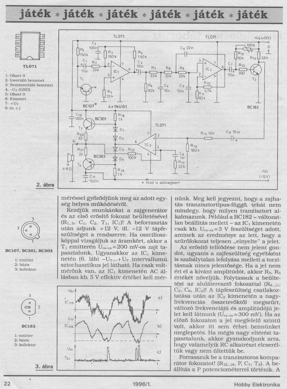

Erdekelne engem valamijen megoldas a tuz(egesenek) utanzasa,mind vizualis mind hang szempontbol.
Aki vetelezet vagy szpecialis hangic-re gondol az kerem ne irjon .
Egyszeru es nagyszeru megoldas kell.
A vizualis reszet nagyabol elgondoltam de sosem arthat egy uj otlet.
Koszi

Régebbi Hobby Elektronikában volt valami ilyesmi.
(#) Medve válasza LACI_PC hozzászólására (») Nov 23, 2007 /
Hello, a bolti megoldás az a venti+vörös rongy...ismered?
Vagy itt a HE-s cikk, vagy komolyabb kell?

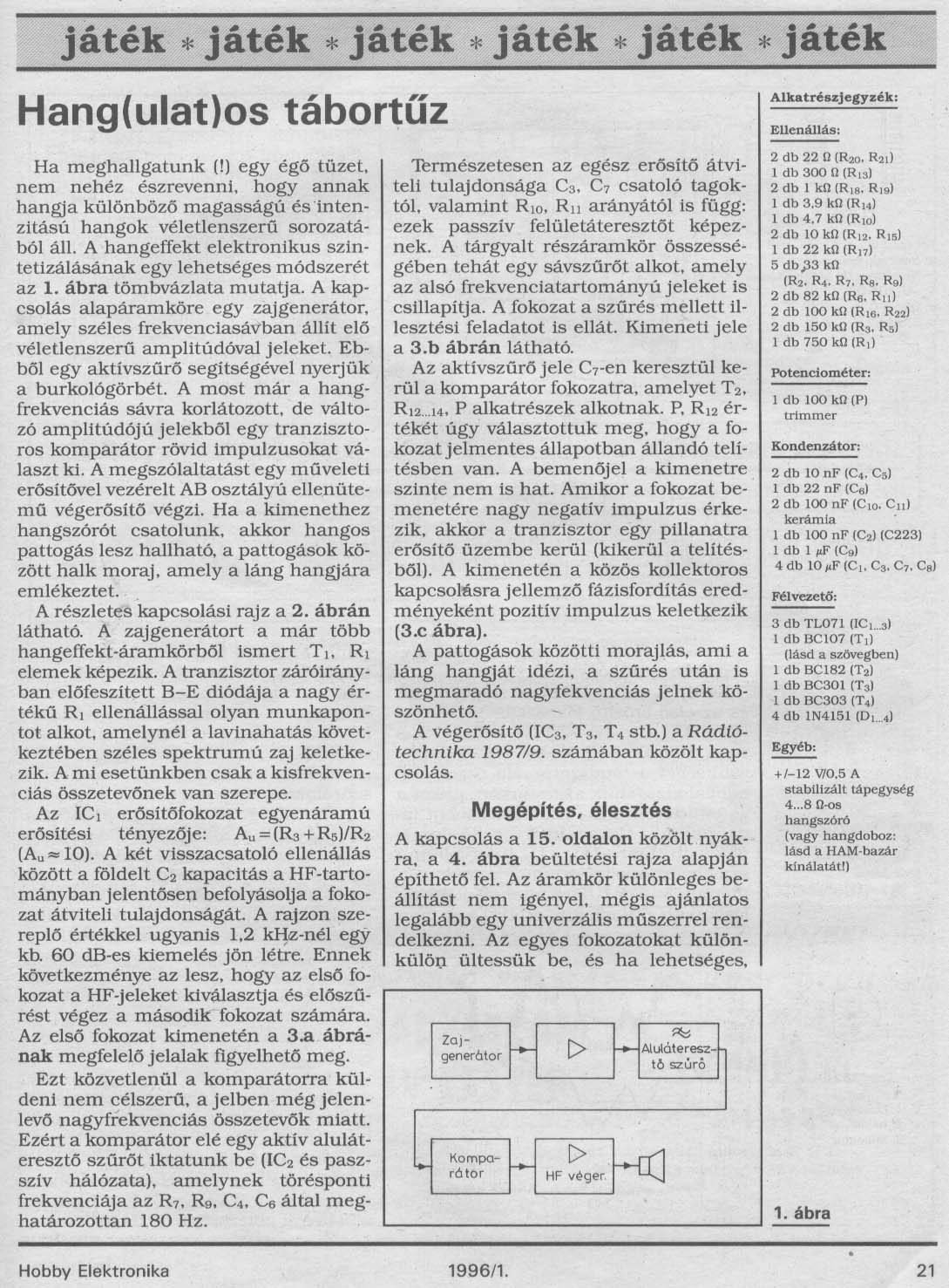

(#) kobold válasza LACI_PC hozzászólására (») Nov 23, 2007 /
Mivel gondoltad utánozni? Van egy nagyon jó asm-ben írt progim, elképesztően rövid, és nagyon szépen mutat a monitoron
Ha a vizuális részről már van sejtésed, tegyél mellé valami hangszórót, véletlenszerűen pattogtasd meg, és tegyél mellé egy enyhén hullámzó alapzajt is, ahogy a fa ég.

(#) LACI_PC válasza Medve hozzászólására (») Nov 23, 2007 /
Jup az a megoldas a vizualisra csak a hangnal vagyok elmaradva
...kerestem ijen parazspatogas utanzo hanggeneratort de nem tataltam
(#) LACI_PC válasza kobold hozzászólására (») Nov 23, 2007 /
Hm elgondolkoztato elkepzeles...nem rossz 1 kiss kiserletezesel el is lehetne kapni a random hangokbol......
(#) Medve válasza LACI_PC hozzászólására (») Nov 23, 2007 / 4
Akkor itt van egy pálda a hangra:

(#) kobold válasza Medve hozzászólására (») Nov 23, 2007 /
Vajon meg lehetne építeni a két rendszerből egyet? Úgy gondoltam, elsőnek a hangot kikísérletezni, majd az alapján meghajtani egy marék összefogott ledet, amik szórják a fényt egy adott térben. Így mindig igazodna a pislákolás, felvillanás ahhoz, amit hall az ember. A hangjel amplitúdóját kellene talán úgy feldolgozni, hogy sorban piros, vörös, narancs és fehér csoportok legyenek vezérelve, a vörösek kezdenek a leghamarabb (a többi alig pislákol vagy sehogy), a fehérek meg épp hogy izzanak a legmagasabb amplitúdóknál.

(#) Medve válasza kobold hozzászólására (») Nov 23, 2007 /
Ja! jó ötlet szinkronizálni a képet és a hangot pl egy kivezérlésjelzővel...ami frekvenciaszelektív is lenne...

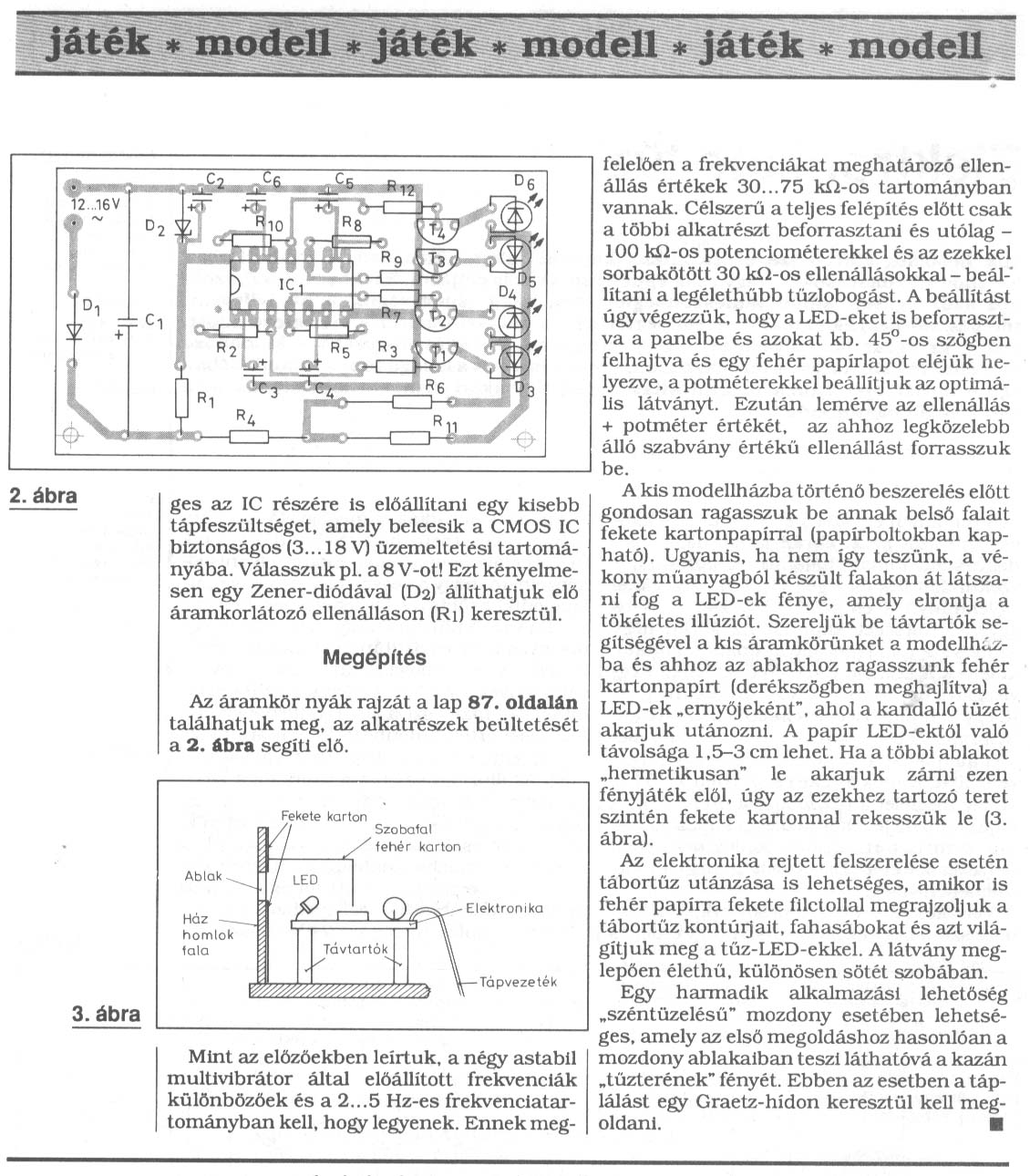

(#) tomics76 hozzászólása Jan 19, 2010 /
Üdv.: jó lenne ha valaki tudna egy Led-es ill. egy hagyományos izzós lobogó tűz effekt nyáktervet közzétenni. Köszönettel venném.

Mi lenne, ha ezt ötvöznénk ezzel?Vajon tudna elég áramot szolgáltatni ez a skori féle vezeték nélküli táplálás, hogy meghajtsa ezt az áramkört? Mert akkor csak úgy az asztalra is ki lehetne rakni (persze úgy már valami formába kéne önteni az egészet). Ha ez beválna, akkor talán nem is kéne ágyúval verébre lőni (gondolok itt a PIC-es megoldásra).
Vélemény?
Ui: ez az egy ledes kapcsolás azért is lenne jobb, mert ahogy a videón is látszik, elég élethű.

(#) fraba hozzászólása Máj 9, 2010 /
Megépítettem próbapanelon ezt csak NAND kapuk segítségével, ugyanis D tárolóm nem volt itthon. Tökéletesen működött, teljesen élethű volt a "láng". Egyetlen probléma vele, hogy 3 IC - CD4011 - kellett hozzá, ugyanis egy D tároló 5 NAND kapuból valósítható meg, és nekem csak 4 NAND kapus IC-im voltak itthon. Ebből kifolyólag a vezetékezés is nagyon bonyolult volt, így lemondtam erről a megoldásról.
Tegnapelőtt elmentem venni D tárolót. Kaptam is, CD4013 felirattal a tetején. Ezzel kicserélve a NAND kapukat az áramkör egyáltalán nem működött. A kimeneten lévő LED nem világít, illetve ha valamilyen csoda folytán mégis, akkor egy nagyon halovány villódzást lehetett rajta látni, MINTHA imitálná az "égést".
Valami ötlet?!
Szerk: Természetesen az invertereket megvalósító NAND kapukat is lecseréltem HCF 4049-re.
(#) Dempsey hozzászólása Szept 1, 2010 /
Lenne pár kérdésem erről a kapcsolásról. Pl: hogy milyen kapukkal van megoldva, mert nem egyértelmű a rajzról legalábbis nekem . A másik kérdés: létezik egyáltalán olyan HC40001 IC? Mert szerintem csak 4001-es IC létezik nem?
Előre is köszönöm a segítséget. Üdv: Dempsey.
(#) Dempsey válasza Dempsey hozzászólására (») Szept 1, 2010 /
Most látom hogy az nem is kapu hanem sima inverter. Akkor 4049 IC a megoldás.
