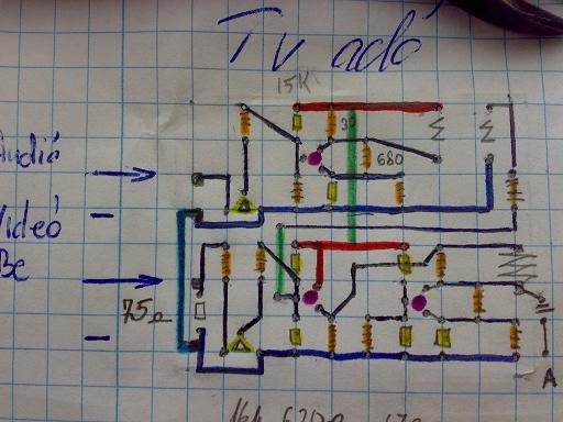

Megépítettem a hobbielektronikás kapcsolást...90mA vesz fel! Melegszik is a tranyó. Aki megépítette már annak mi a tapasztalata? Ha nem adok jelet rá a tv-n fekete a kép, ha rakok rá akkor meg szalad a kép... Mi lehet a gond? Itt a nyákterv is ha valakit érdekel... meg egy-két kép:
Az, hogy fekete a kép, ha nem adsz rá jelet az normális, ilyenek kell lennie. Ha fut a kép akkor pedig vagy a frekin kellene állítanod, vagy (ami valószínűbb), hogy a modulációd túl erős vagy túl gyenge. Tehát a bejövő videójólet nagy valószínűséggel csökkentened kellene (legalábbis a hatására bekövetkező modulációt!)
Már nem emlékszem a konkrét rajzra, de a bejövő videójel egy kondival nyilván le van választva, a kondi után köss a föld felé egy diódát (4148), záróirányba. Nekem ez szokott segíteni!

Köszi az ötletet, holnap úgy lesz! Emlékeztetőül a rajz:http://kepfeltoltes.hu/070402/video_audio_ad__www.kepfeltoltes.hu_.jpg
Ja, meg most nézem, hogy 1Kilós trimmert raktam azt 1.5Kilós helyett...
Hát nem tom... szerintem a diódával kezdem! Még egyszer köszönöm az ötletet Nováknak! Ezt a rajzot már megtaláltam én is! Az RF modulátor erősítése ez is egy megoldás lehet valóban! Ezt Menyus jobban tudja! :yes: Én még nem jutottam el addig. :no: Hát ha ez a ketyere beindul, nem is fogok!
Megpróbáltam a diódát...és ami érdekes, hogy meg van a kép, nem szalad! De nem 100%-os a siker mivel csak akkor látok képet ha kicsit félre hangolom a tv-t, (már szemcsés a kép) Különben fekete képet ad...
A rajzot már átnéztem de lehet elcsúszok valami felett. Aki szererti ezeket bogarászni az átnézhettné ellenőrzés gyanánt! Köszi! (a zöld vonalak az átkötések) Igen, az 1mikrós meg a 100mikrós kondi itt nem szerepel ,(jogos)az a táppanelen kapott helyet...
Na, én már nem tudom mihez kezdjek... a hobbielektronikás rajz nekem nem jött 100%-ban össze, nem volt hangom, képem meg csak részben...Van egy rajz a Novák oldalán ami nekem is tökéletesen müxik de sajna a hang átvitelt \"nem támogatja\". RF modulátoros megoldásnak is neki álltam, egy videóból kukáztam ki, itt sikerült megtalálnom a megfelelő audió és video bemenetet és 5volt tápod adva neki, sikerült is befognom a tv-n tökéletesen összehangolva a \"képet-hangot\" ami esetemben egy fekete-fehér mini kamera szolgáltatott, hangot meg egy rádió... És most jön megint a bökkenő: ezt az immár antenna jellé alakult \"adást\" kéne annyira felerősíteni, hogy ki tudjuk sugározni egy rezgő körrel, hogy ne kelljen összedugni kábellel az egészet a tv-vel...Végül is ettől vezeték nélküli, nem? Ettől tv adó, amin dolgozunk itt páran. De milyen erősítővel? Az antenna erősítő az elmondások szerint gyenge e célra, kábel tv erősítőt is olvastam megoldásként... Még ha tudnék is szerezni ilyet az nem lenne az igazi... Hiszen hova az építés öröme?! Amúgy is 10-12 ezerért már lehet venni komplett adó-vevő szettet ami mellesleg még sztereó adatátvitelre is képes és még ki tudja mire a drágább katagória...

Igen, a tv finomhangolásával és az adó potméterének jó beállításával szines képet kaptam a DVD kimenetéről a kb 10 méterre lévő tv-re. Pedig antennaként csak egy kb 50 cm-es vezeték volt az antennabemeneten...az adón kb 30-40cm... Jó antennával nem próbálkoztam még... de hangátvitelre nem alkalmas maga a kapcsolás! Lehet hogy a hangot rádión fogom továbbítani egy drótnélküli mikrofonnal vagy poloskával kinek hogy tetszik! Nem elegáns megoldás igaz, de életképesebb egyenlőre mint az audió-videó komplett adóm... (Még valami: nekem nagyon kényes volt a tekercsre, szigrúan négy és fél menet ha erről van szó: LINK! Ha torzítottam a tekercs formáját akkor szaladni kezdett a kép! De ez lehet hogy csak nálam fordult elő...) Ne add fel hamar!
