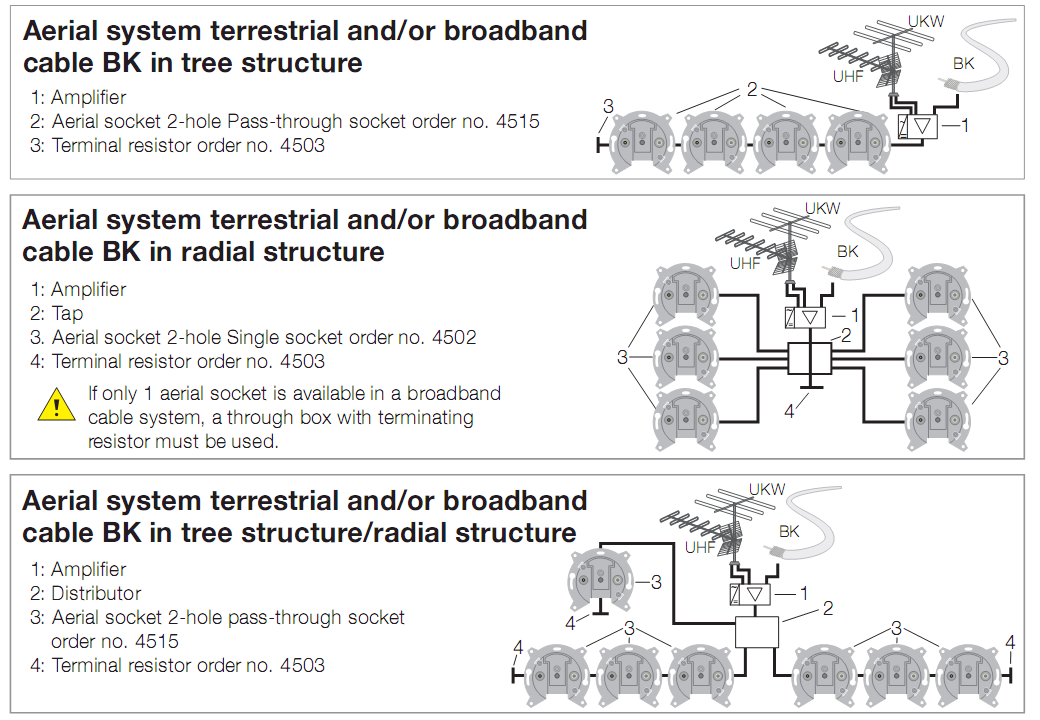

(#) petkow hozzászólása Feb 13, 2010 /
Na megint közelebb kerültem a dologhoz, de még mindig vannak homályos pontok.
Arra rájöttem hogy sok probléma abból ered, hogy itt keverjük a splittert (vagy magyarosan osztót) az iránycsatolóval (directional coupler, vagy tap).
Azt már tudom hogy a splitter az egyszerűbb cucc ami egyenlően szétosztja a teljesítményt.
Az tap az kicsit bonyolultabb, de kb ugyanazt csinálja, szétosztja a trönköt, viszont nem egyenletesen, hanem inkább a trönkről kisteljesítményű leagazásokat csinál.
Ez tiszta.
Amit nem értek, hogy a kettő nagyon hasonló felépítésű is azthiszem, de mint az alábbi mellékelt ábrából is látszik a lezáró ellenállásos dolog eltérően megy a két esetben. Splitter esetében a szétosztott ágakat soros rendszerben átmenő aljzatokon lehet átvinni és a végén ugyanilyen záróellenállásos átmenő aljzattal kell zárni.
Az ábra szerint ha csak 1 darab aljzat is van egy splitter ágon, akkor is kell lezáró ellenállás.
Ezzel szemben a tap esetében az elmenő ágat az ábra szerint ha egy aljzat van rajta lehet közvetlenül kötni, nem kell záró ellenállás.
Most akkor az egész arra megy ki, hogy a tap egyfajta "tűzfal" ami a leágazásokról visszafelé nem engedi át a reflexiót, vagy bármi zavart? Ha csak egy direktbe kötött aljzatom van, illetve ezt nem terminálom le, kihúzom a tvt stb. akkor az nem terjed vissza a trönkre? Viszont ha a tap os leágazáson már több aljzatot sorosan kötök, akkor megint kell lezáró ellenállás meg iránycsatolós aljzatok, hogy egymást ne zavarják?
A splitter esetén mindez viszont nem igaz, mert ott meg visszamegy a reflexió a bejövő ágra ha nincs terminálva az egyik kimenete?
Ezek alapján egy példával élve: Ha egy társasház szinti kábeltv elosztó dobozában egy splitter osztja szét a 8 előfizető között az adást, akkor ha én erre direktbe kötök egy aljzatot és így nézem az adást tvn, semmilyen hátrány nem ér. Viszont ha kihúzom az aljzatból a tvt, akkor ezzel a többi lakásnak rontom a vételét? És erre megoldás ha a splitter ezen leágazására egy végellenállásos, iránycsatolós aljzatot rakok, de ez csak a többi lakónál jelentkezik előnyként, ha én kihúznám?
És például ezek alapján az nem problematikus hogy a szinti elosztóban pl. a 8 as splitterre csak 2 lakás van rákötve egyszerre mert annyi előfizető van éppen? (Többi splitter kimenet meg nincs lezáróellenállással terminálva)

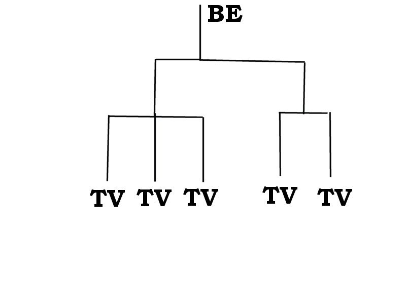

(#) Pixi hozzászólása Márc 26, 2010 /
Kábel TV antenna elosztóba úgytudom ellenállásoknak kéne lenni, de nekem mindegyikben csak sima drótok vannak!
A mellékelt képen látható, hogy is van elosztva az antenna!
Az lenne a kérdésem, hogy ezt hogy kell kötnöm és hány ohmos ellenállások kellenek a drótok helyett, hogy jó legyen minden?
(#) pucuka válasza Pixi hozzászólására (») Márc 26, 2010 /
A kábel TV elosztókban nem "sima" drótok vannak, hanem iránycsatolók. Ezek azért jobbak mint az ellenállásos osztók, mert az ellenállásosnak nagyobb a csillapítása.
(#) Pixi válasza pucuka hozzászólására (») Márc 26, 2010 /
Nekem ebben sima drótok vannak! Legalábbis annak nézem!
Hogy tudom megoldani, hogy jólegyen? Vagy vegyek másik normális elosztókat? Csak ugye honnan tudom mi van benne?!
(#) Action2K válasza Pixi hozzászólására (») Márc 26, 2010 /
Ilyet vegyél (unas_308958[1].jpg). Ilyet meg már ne (287129[1].jpg).
