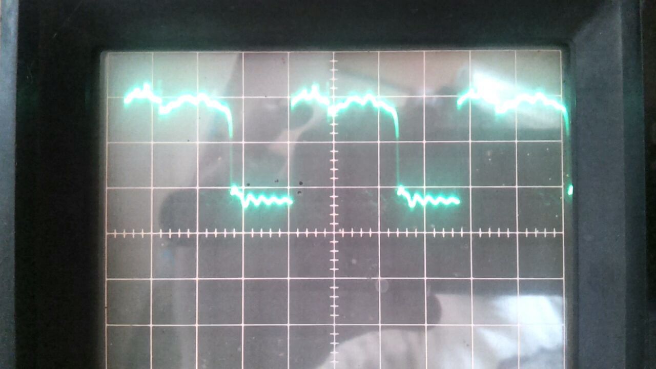

Van meghajtás, arra két másodpercre, amikor a tápra kötött izzó fénye is csökken. Addig nem is villog a led a tv elején sem, csak miután megszűnik a meghajtás.

(#) stevepapa válasza Ricsi89 hozzászólására (») Okt 4, 2015 /
A tranyó biztos jó ? Sortáp kondiját cseréld ki, valamint a trafóról menő tápok diódáit kondijait, kis értékű ellenállásokat mérd ki.
(#) Ricsi89 válasza stevepapa hozzászólására (») Okt 4, 2015 /
Csináltam két képet a szkópábrákról a meghajtásban. Első a sortranzisztor bázisán, második az őt meghajtó kis trafót hajtó tranzisztor bázisán készült.
(#) kadarist válasza Ricsi89 hozzászólására (») Okt 4, 2015 /
Egy icipici nagyfeszültség sem jön létre a két másodperc alatt? Ha nem, akkor tényleg a sortrafó a bűnös.
Akkor sem folytatja a vezérlő a soreltérítést, ha nem kap jelet a függőleges eltérítéstől vagy a sortranzisztor kollektoráról (3456-os ellenállás környéke: "hor. flyback").

(#) BarnaPili válasza kadarist hozzászólására (») Okt 4, 2015 /
Érdemes lenne egy másik eltérítőt rátenni a sorvégfokra.Nem-e az égett át. Addig viszont nem kéne levenni az eredetit a képcső nyakáról,a konvergencia miatt.Ha lehúzza a kolléga a képcső áramköri lapot,akkor nem is éghet be az ernyő. Ha így elindul,akkor nem trafós,ha nem indul így sem akkor nagy eséllyel az lesz.
Én az írásából azt olvastam ki, hogy a nagyfesz kábel kb közepe környékén húz ívet. Akkor meg marad a tisztítás, szigszalagozás és mindentől távol való elhelyezés.
Igazatok van, úgy körülírta, hogy elvesztem a részletekben
(#) Ricsi89 válasza kadarist hozzászólására (») Okt 4, 2015 /
Az rendben van, kimérve minden jó. Viszont olvasva a manuált, észrevettem egy részt, ahol egy védelemről van szó. Valószínű ez tilt le, csak meg kell keresni az okát. Pont olyan jelenséget okoz a tiltás, mint ami itt van. Leállítja a sort, tv készenlétbe áll és villog a led.

(#) Ricsi89 válasza kadarist hozzászólására (») Okt 5, 2015 /
Meg van a gond. A nyertes válasz a sortrafó hiba lett. Átvertem a védelmet, tv elindult, majd pár másodperc után sistergett a trafó és egy lyuk keletkezett rajta, amin távozott az éltető füst. Tehát a védelem nem hazudott, én pedig meggyőződtem a trafó hibájáról.
(#) kadarist válasza Ricsi89 hozzászólására (») Okt 5, 2015 /
Hogy verted át a védelmet?
Van egy kéttranyós védelem, ami a fűtőfeszt figyeli. Ott volt egy 5,1V-os zéner, amin csak 2V volt. A proci alacsony szintre aktiválja a védelmet. A zéner 12K-s ellenállással volt előfeszítve, ezt kicseréltem 10k-ra, így a tv beindult, de se fény, se semmi, majd nemsokára furcsa sistergés a sortrafónál és füst.
Valahogy muszáj volt kizárnom a védelmet és elindítani a tv-t, hogy meglássam mit csinál. Volt egy gyanúm, hogy menetzárlatos a sor, de a két másodperces üzem közben ez nem igazán derül ki.
(#) stevepapa válasza Ricsi89 hozzászólására (») Okt 5, 2015 /
Ezért tippeltem mindjárt a trafóra. Egy időben rengeteg ilyen tv-t javítottam, szinte teljes zárlatnál is megvédi a sortranyót. Így nem igazán gondolná az ember, hogy az a bűnös Szép volt !!
