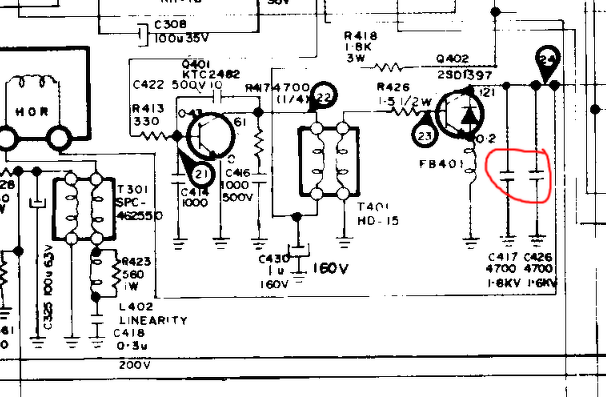

(#) tomasson hozzászólása Nov 1, 2019 /
Sziasztok! Egy régi monitor (Commodore 1802-es) vízszintes eltérítő tekercse zárlatos lett és ilyet már nem találtam sehol, ezért egy másmilyen típusú monitorból raktam át az egész eltérítő részt. A feszültségek jók (122V és 12.6V, 121V és 12V az előírt), viszont a kép túl széles. Ezen a monitoron nem lehet állítani a képszélességet, a nyákon sem. A kérdésem az lenne, hogy mit lehet ilyenkor tenni, lehet pl. letekerni a vízszintes tekercsből pár menetet? A tekercs feszültséget nem szívesen vinném lejjebb, nem is igazán tudom, hogy hogyan lehetne anélkül, hogy ne menjen el minden más, az eredeti induktivitást és ellenállást sem tudom, nem találtam róla infót. Próbáltam különféle induktivitású tekercsekkel eltalálni az eredetit, egy darabig csökkent a képszélesség, majd a línearitás szétesett, a kép bal oldalán sűrűbbek lettek a karakterek, jobb oldalon pedig megnyúltak. Minden segítséget előre is köszi!

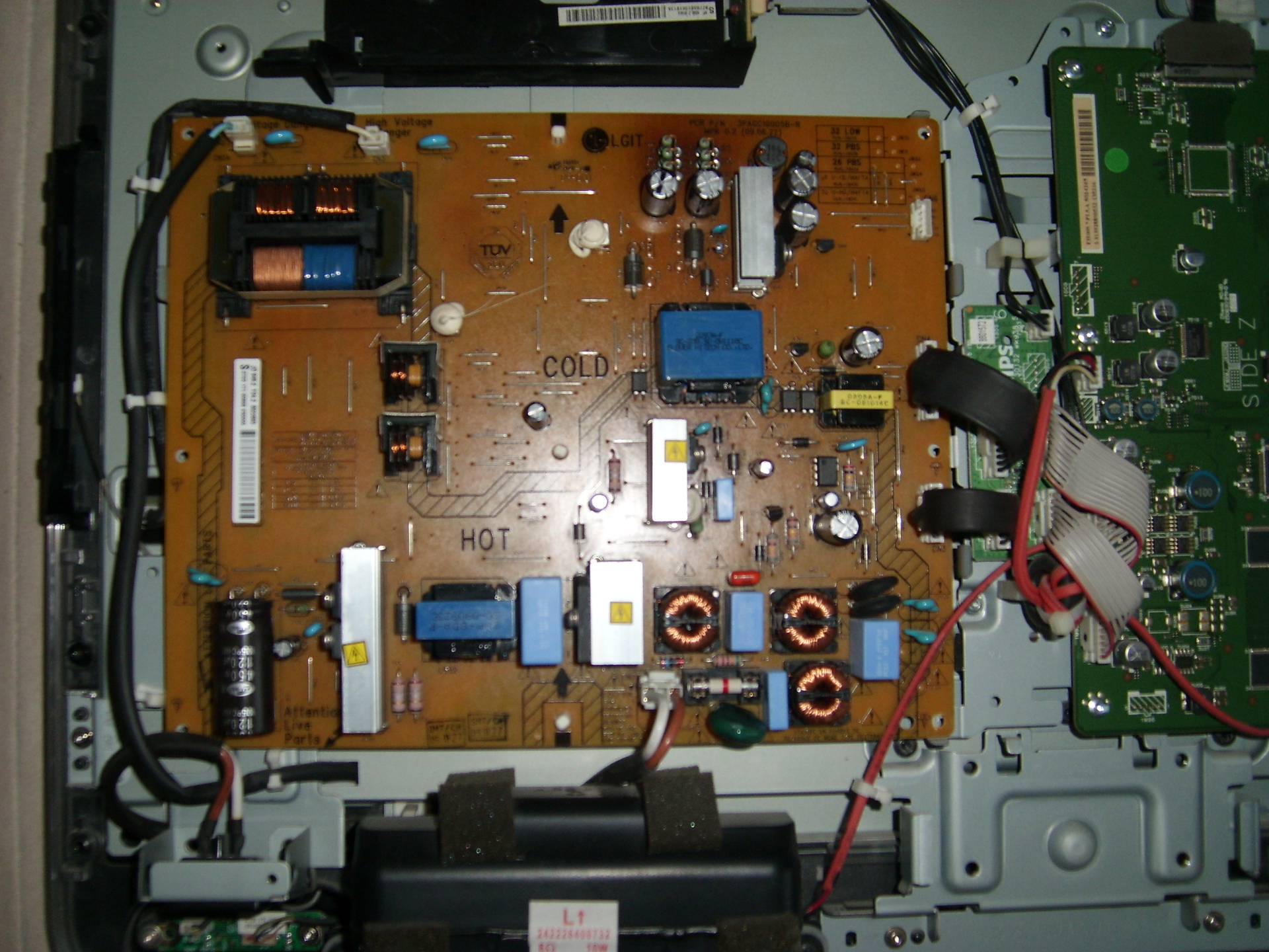

(#) Jeszi1 hozzászólása Nov 1, 2019 /
Tisztelt Fórumozók!
PHILIPS 26hfl5870D típusú LCD TV nem kapcsol be.
3-at villan a piros led azután 8-at villan,ez a hibaüzenet.
A tápban kimértem a diódákat,tranzisztorokat és nincs bajuk.
Valaki tudna segíteni nekem ,mi lehet a hibaüzenet jelentése?
A megfelelő kondenzátorok cseréje , esetleg megszüntetné a hibát?
(#) kadarist válasza tomasson hozzászólására (») Nov 1, 2019 / 1
A sortranzisztor kollektora és emittere közé kötött kapacitás értékének kis változtatására be lehet hangolni a a végfokozat rezonanciapontját. Kezdetben negyed, fél nF-al csökkentsd vagy növeld az értéket.
(#) kadarist válasza Jeszi1 hozzászólására (») Nov 1, 2019 /
Így néz ki a tévéd? Bővebben: Link.
Így néz ki.
Belülről gondoltam.

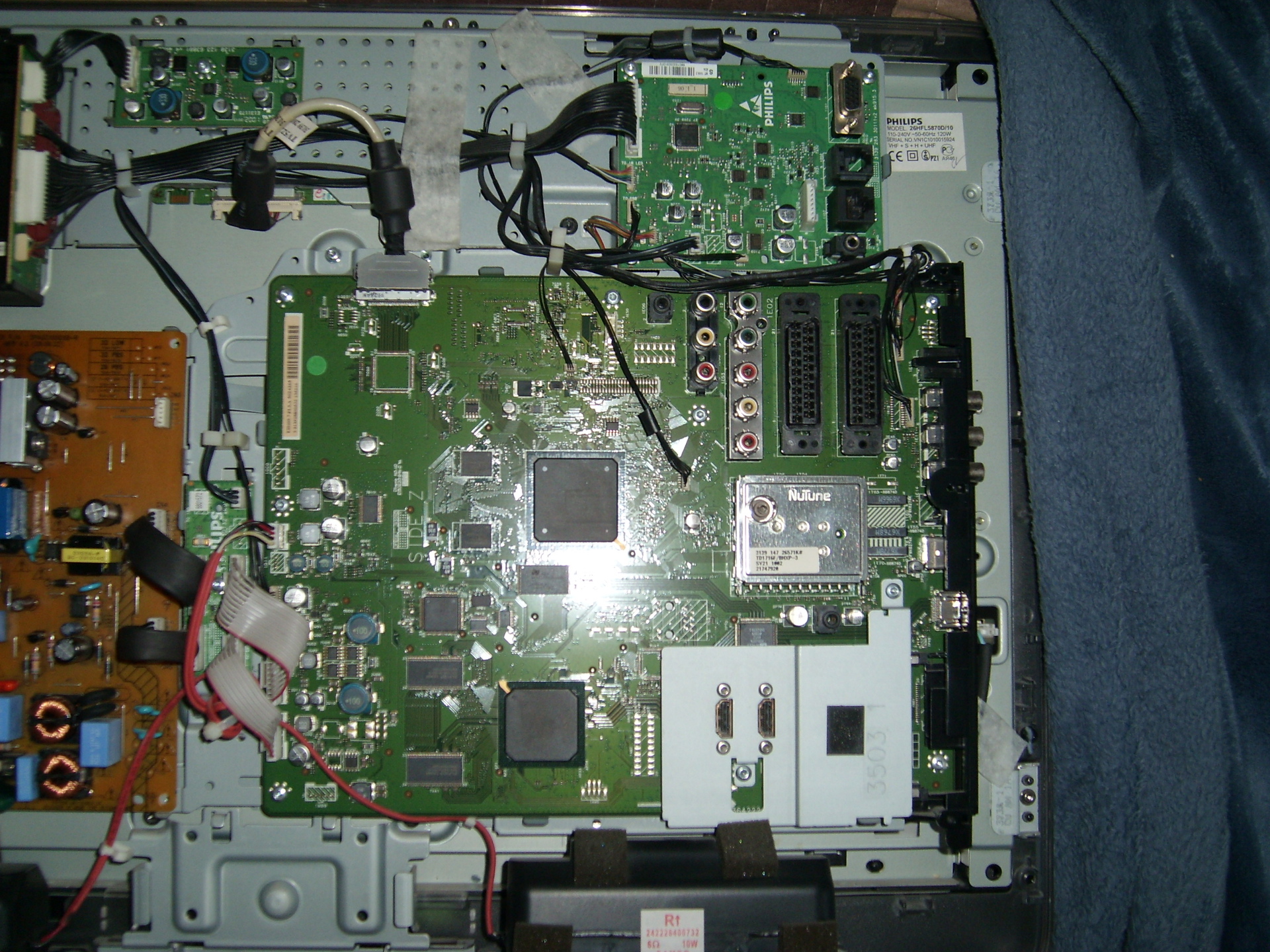

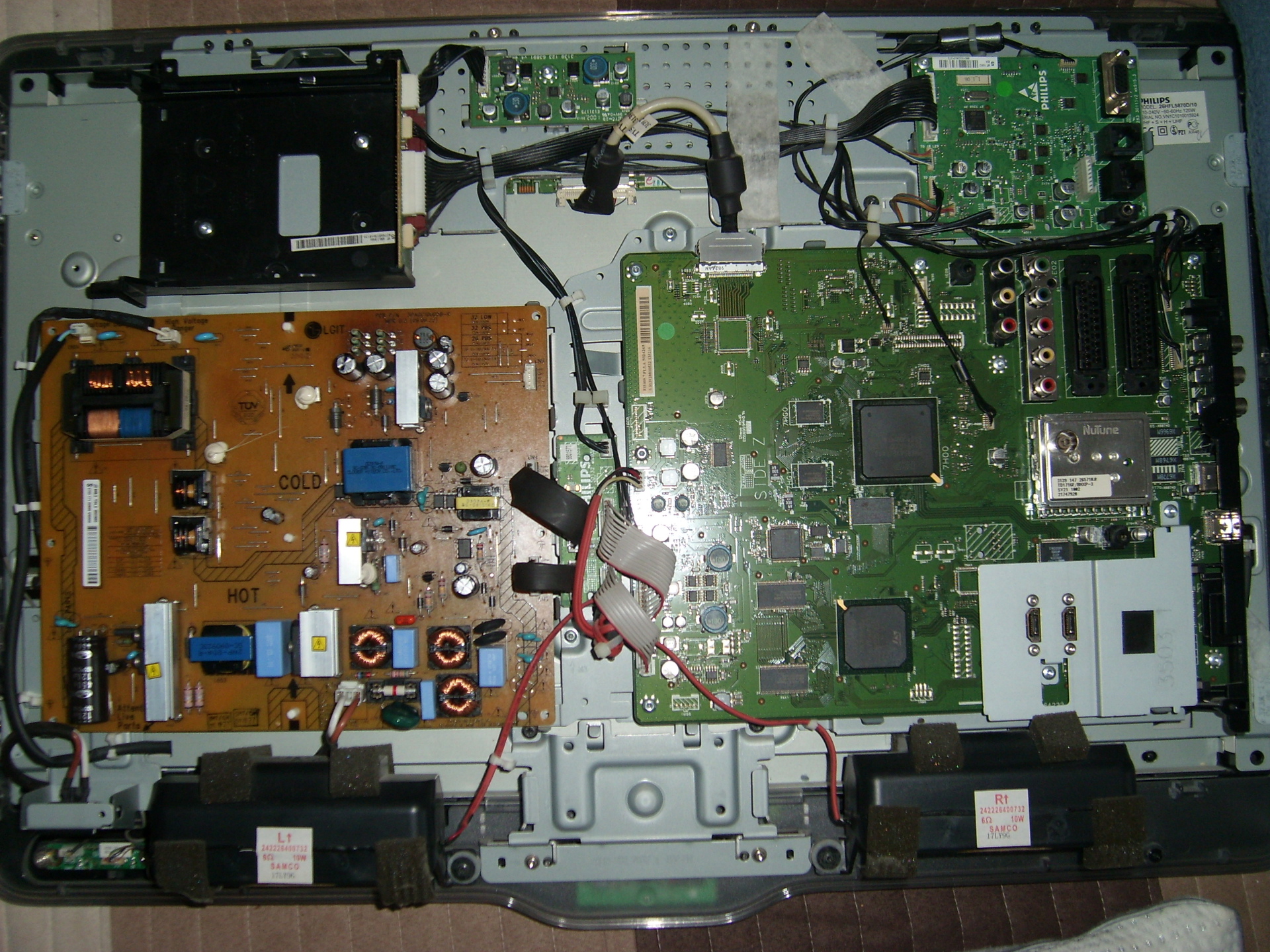

Gyorsan lefényképeztem.
Fénykép.
Úgy gondoltam, hogy hasonlítsd össze a PDF-ben szereplő képekkel. Ha ugyanez, akkor gond van a hibakóddal, mert 38-as nincs a listában.

(#) tomasson válasza kadarist hozzászólására (») Nov 1, 2019 /
Köszönöm, ezt kipróbálom! Ott most két 4.7nF-os van, akkor ezekkel párhuzamosan fogom kötni a negyed nanóst, hogy megnöveljem a kapacitást, ha jól értelmeztem.
Teljesen jól értelmezted. Az, hogy a kapacitás csökkentése vagy növelése a jó út, a sortranzisztor melegedésén mérheted le. Persze kezdésnek a kapacitás növelése a jó, úgy, ahogy tervezed.

(#) tomasson válasza kadarist hozzászólására (») Nov 3, 2019 /
Próbáltam felvinni a kapacitást a gyári 9.4nF-ról egészen 11nF-ig, hogy összébb menjen a kép vízszintesen, de semmi változás a képszélességben. Különös... Próbáltam még az eredetileg 70uH-s línearitás tekercset 220uH-re cserélni, a kép valamivel összébb ment, de középen sokkal kisebbek lettek a karakterek, mint a széleken. Gondolom, most már csak az marad, hogy valahogy lejjebb viszem a horizontális tekercs feszültségét, vagy lejjebb tekerek pár menetet mindkét vízszintes-tekercsből? Vagy, most, miközben írom a hozzászólást, lehet, hogy az sem mindegy, hogy a próba 220uH-s tekercset hogyan forrasztom be?
(#) kadarist válasza tomasson hozzászólására (») Nov 3, 2019 /
Ahhoz, hogy kevesebb eltérítő áram folyjon növelni kell a menetszámon. Próbáld meg csökkenteni a kapacitást.
