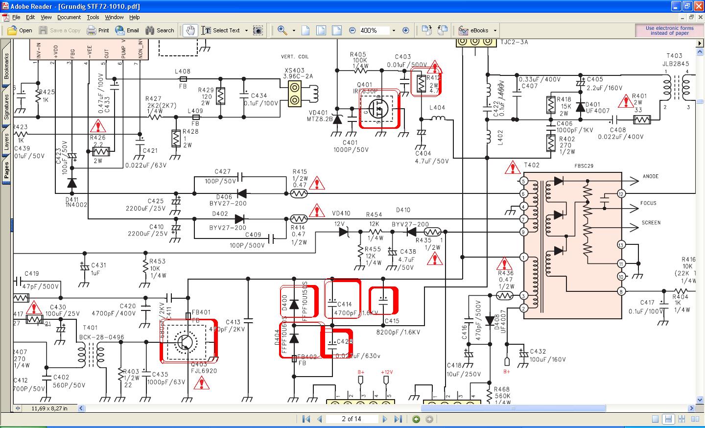

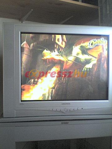

(#) tnorbika hozzászólása Feb 15, 2010 /
sziasztok van 1 sik képcsöves 72 cm tv-m nagyon sokat ment a pici 1 éves fiam miatt mesét nézet stb.a tv hibája ugy kezdödöt hogy elkezdet befele görbülni a kép.1 darabig kb 2 hétig használtuk igy. mivel másik nincs ill nem telik másikra.tegnap este néztem a tv-t és egyszer csak össze ugrot függölegessen a kép kb3-4 cmre ,és elkezdet kifele ugrálni de nem tudott.meg ilyedtem gyorsan ki kapcsoltam
majd vártam és viszza probáltam kapcsolni vissza is jött 3-4 cm képpel majd el ment minden a stand by jel minden
azotta semmi a sorkimenö mellet találtam egy tranyot ami zárlaTos de nem tudom még hol kéne keresgélnem a hibát mert félek más is el szált ha valaki tudna segíteni nagyon szépen meg kösszönném a pici fiam nem tud tv-zni szegénykém.könyörgöm ha valaki tudd segitsen.nem tok ujjat venni.sajnos még kenyére is nehéz össze szednem a pénzt.de a pici fiam miatt aki tudna ebben segiten kérem jelezzen nagyon fontos lenne

(#) kadarist válasza tnorbika hozzászólására (») Feb 15, 2010 /
Már kértem a típusát egyszer! Rajz alapján könnyebb lesz! Olyat keress, hogy CUC....? A CUC után számok vannak.
Ez egy Grundig tévé?
igeen minjá meg nézem valahol a neten pill
Inkább vedd le a hátulját, és nézz az alaplapon feliratokat. Betűket és számokat. Ezekre lenne szükségünk!
(#) tnorbika válasza tnorbika hozzászólására (») Feb 15, 2010 /
stf 1010/7 text 72 cm-es hagyományos 100Hz-es TV csak ennyít atláltam rola
(#) tnorbika válasza kadarist hozzászólására (») Feb 15, 2010 /
40-mngd4ks-k4c
A rajzon pirossal megjelölt alkatrészeket ellenőrizd. A kondenzátorokat kapacitásméréssel, a félvezetőket diódaméréssel.
