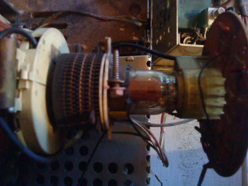

(#) Tom2009 hozzászólása Júl 29, 2010 /
A képcső 2. rácsán kellene állítanom, de fogalmam sincs, hogy ez a rács, hogy néz ki, vagy hol található. Ha valaki tud, kérem küldjön egy képet, amin rajta van hogy néz ki. Előre is kösz a segítséget.
(#) moltam válasza Tom2009 hozzászólására (») Júl 29, 2010 /
A képcső második rácsa a képcső belsejében van. Ezt nem tudod állítgatni, csak a rá jutó feszültséget. Ezt a sorkimenőn lévő screen potival teheted meg.
Itt van pár kép a Videoton TV belsejéből. Ha valaki tudja, kérem jelölje be rajta, hogy hol található a képcső 2. rácsa. Kösz a segítséget!
(#) kadarist válasza Tom2009 hozzászólására (») Júl 29, 2010 /
A második rács feszültségét kell változtatnod. Értsd már meg! A sokszorozó mellett van egy nagyobbacska potmérer. Azon kell tekerned.
(#) Tom2009 válasza kadarist hozzászólására (») Júl 29, 2010 /
Persze, hogy nem találtam meg mert én azt hittem, hogy a képcsövön van, de akkor ezek szerint azon a panelon, amit bejelöltél. Igen tényleg van ott egy potenciométer, akkor majd azon változtatok. Csak én azt hittem, hogy valamilyen rácsról van szó! Egyébként kösz!
Ja, és még egy kérdésem lenne. Ugyebár azt írtad, hogyha ez nem válik be akkor zárjam rövidre az L5-ös tekercset, és azt is írtad, hogy ezt úgy csináljam, hogy a kivezetéseit kössem össze. Az összekötés alatt azt érted, hogy forrasszam össze. Ha igen akkor hozzá kell-e forrasztani a panelhoz?
Össze kell forrasztani. Az egyik lábát egy rövid vezetékkel a másikhoz forraszd hozzá.
Egyébként a G2 jelentése: Grid (rács) 2.
