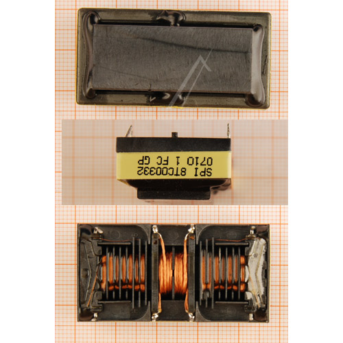

Sziasztok. Nem vagyok oda azért, amikor a hóhért akasszák, de szükségem lenne egy kis segítségre. Igaz monitor, nem TV ügyben, bár ma már sok monitor TV-nek is használható. Ha valamelyik kollégának lenne egy elfekvő törött LCD-s Fujitsu-Siemens monitora, kellene belőle az inverter trafo. Minden létező beszerzési forrást kimerítettem, helyettesítőt sem találtam, ez a topic maradt az utolsó.
A trafó : SP1 8TC00332 Teszek egy képet is róla. Fery // Bocsi az OFF-ért, de tényleg sehol nem tudok szerezni// ![]() Elnézést, kérném a moderátorokat, hogy az első képet szedjék le, véletlenül ment fel fordítva. Fery
