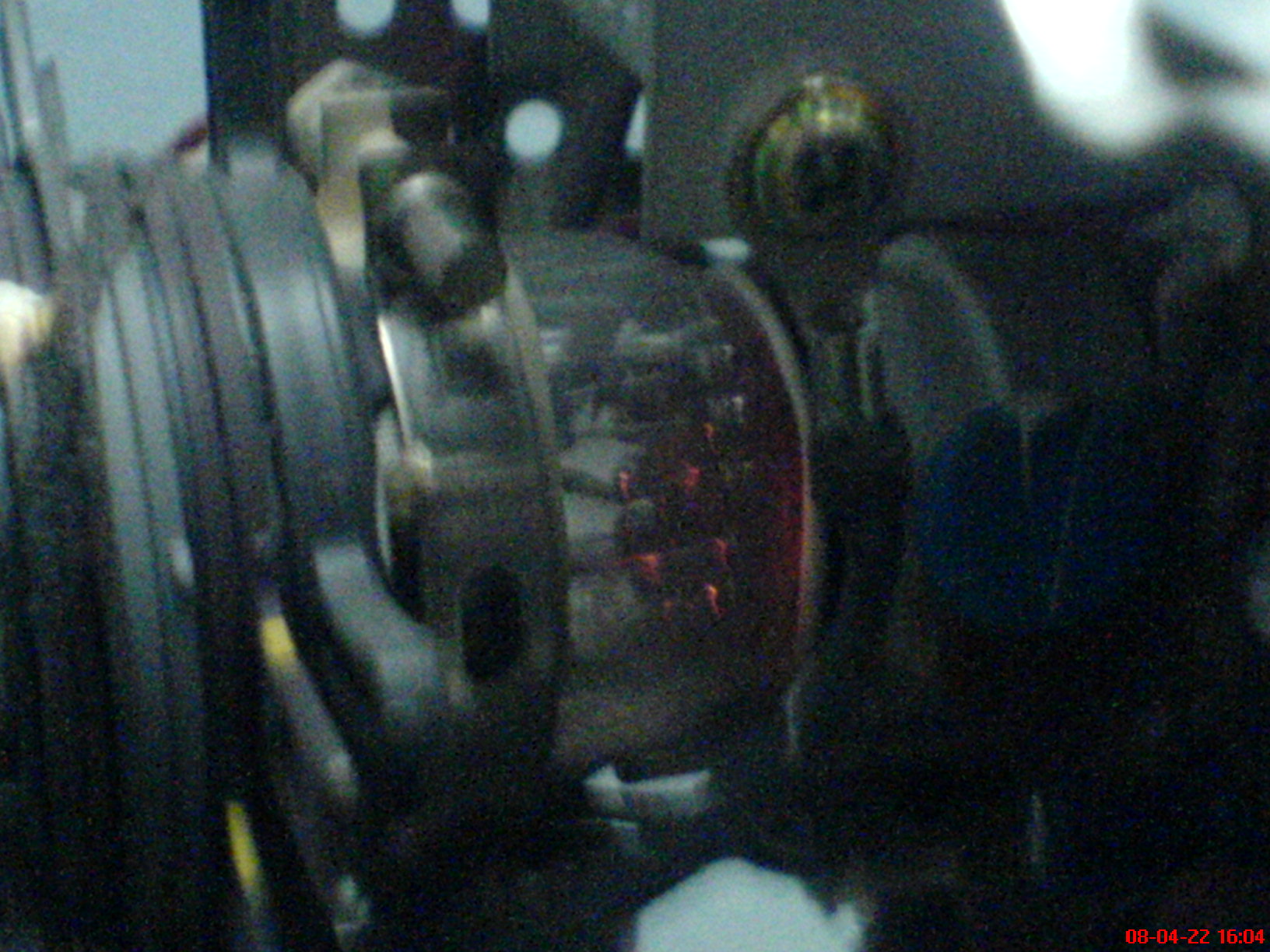

(#) Power84 válasza kocici17 hozzászólására (») Ápr 22, 2008 /
na vannak változások a tv-vel.
kicseréltem közvetlenül a sorkimenő mellett egy 160 V 10µF os kondit.
Hang , nagyfesz van, kép nincs.
Nincs képcső fűtés?
Ma nem fogom már csinálni, este meló, ha van valami ötlet írjatok.
Előre is kösz.
(#) _ampervadasz_ válasza Power84 hozzászólására (») Ápr 22, 2008 /
Ha a képcsövednek van fűtése, akkor azt a saját szemeddel kéne látnod! Ugyanis a katód izzásig hevűl és ezt szemmel jól láthatóan, összesen 3at kéne látnod!
Ne haragudj, de ez egy monitor, és ezen jóval több kütyü van, mint egy TV-n, itt csak ennyire lehet látni! (kb 10,4-11V általában ha nem tudom rosszul)
Esetleg a hiba oka lehet, egy R G B nagyfeszültségű erősíő, ami a szindekóder felől érkező jeleket, erősíti fel a katódsugárcső "színágyúihoz", és előfordulhat hogy ez az erősítőáramkör nem kap tápot!
Egy lemaradt az előző hozzászólásomból! (#214205)
Visszatérve, az RGB erősítőhőz, ez csak akkor gyanitható teljességgel, ha a képcső minden feszültséget megkap, beleértve a katódfűtőszál izzását is! (nállam az RGB erősítő szállt el, igaz ez abban a monitormban volt amiről képet raktam fel, és azóta szépen mükxik tovább!)

(#) Power84 válasza _ampervadasz_ hozzászólására (») Ápr 24, 2008 /
hali!
Képcső fűtés Ok.
Kép mégsincs?!
a kép mintha halványan vibrálna.
