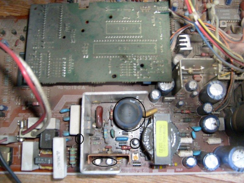

(#) Szabolcs1 hozzászólása Aug 20, 2011 /
A múlt héten beszélgetünk a televíziómról, és adtatok is tanácsot hogy ez elko kondikat cseréljem ki és helyrerakja a tv-t.
http://www.hobbielektronika.hu/forum/topic_1983_382_ASC.html?pcount=30
A gond az hogy én kicseréltem a primer oldalon a kondikat. Először kicseréltem ami felvolt púposodva és utána megnéztem hogy ciripel e még és hogy csak ennyi volt-e a gondja. De a hiba csak egy kicsit csillapodót a készenlét ment a ciripelés elmúlt bekapcsoltam de a kép meg b.szot bejönni így a többi 4 kisebb kondikat is kicseréltem a primer oldalon (kép). És nem tudom hogy mi lehet a gondja mert most már a készenlét Led sem gyullad fel. tudtok ebben a problémában segíteni? Tudom mondtátok hogy egy esr mérés jó lenne de nekem nincs és kölcsön kérni meg nem tudok mert a barátoknak egynek sincs.
U.I. Előre is köszönöm
(#) karaszbandi válasza Szabolcs1 hozzászólására (») Aug 20, 2011 /
Feszültségeket mértél valahol?

(#) Szabolcs1 hozzászólása Aug 21, 2011 /
Csináltam méréseket de be kell vallanom nem tudom melyik helyen milyen adat a jó az én mérésem szerint amit a trafónál mértem
1-3 0v
1-4,5,6 320v
1-8,9,10,11,12 160v
de ami a rajzon van kivezetés párok között pedig 0v-ot

(#) kadarist válasza Szabolcs1 hozzászólására (») Aug 21, 2011 /
Nem a trafó sarkain kel mérni, mert ott csak váltakozófeszültségű impulzusok vannak. A pufferkondik sarkain kell mérni. Mi a készülék típusa?
bocs de a kép most sikerült ferakni
(#) Szabolcs1 válasza kadarist hozzászólására (») Aug 21, 2011 /
samsung ck 5012ztx
csak azt nem értem hogy a rossz kondival ment a készenlét valamennyire és most semmi
(#) karaszbandi válasza Szabolcs1 hozzászólására (») Aug 21, 2011 /
A tápegységed egyáltalán jár?
(#) elektromos válasza Szabolcs1 hozzászólására (») Aug 21, 2011 /
Nem tetted be véletlenűl valamelyik kondit fordítva, vagy még az is lehet, hogy nem olyan kapacitás értéküt tettél bele. Ujra ellenőrizd rajz alapján, amiket kicseréltél.
