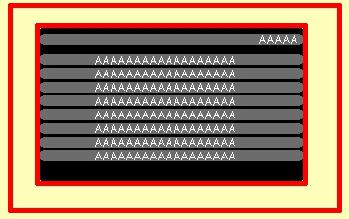

Sziasztok! Tudna nekem valaki segíteni abban, hogy miért csíkos a kép a felíratoknál? Akkor van ez a jelenség mikor fehér szövegek jelennek meg, mint például a film végén a stáblista. A sor eleje és végén vízszintesen szükésfehér csík van minden egyes soron . Mi a fenétől van ez? Eddig azt hittem, hogy a rengeteg kábel miatt van ez a jelenség ami a televízió körül van, de nem . A készülék panasonic tx32ps12p.
(#) proli007 hozzászólása Júl 15, 2007 /
Hello Orizon!
Elviekben több probléma is okozhatja a jelenséget.
- A szinkron leválasztási szint hibás, a képtartalom belelóg a szinkronjelbe, erre a sorok eltolódnak, és a széleken hiba látható.
- A kapuzott AGC helytelenül van beállítva, így a kontrasztos fehér soroknál munkapont eltolódás van a sorban, megváltozik a sor árlagfényessége.
- A túlvezérelt video jel, túlzottan kinyitja a csövet, vagy a video végfokozat kapuzott munkapontbeállítását, ezért ezek a sorok átlagfényessége megváltozik. (vagy emisszióvesztes képcső)
ui. csak meg ne kérdezd tőlem, hogy mit tegyél, mert a készüléket nem ismerem.

(#) zoly15 válasza orizon hozzászólására (») Júl 16, 2007 /
szia!
képet nem tudnál csinálni? mármint a képről ha ez nem megy akkor mondok 1 dolgot amit figyelj meg!
Nekünk volt má úgy hogy ha vmilyen képben fehér írás/csík stb volt akkor ami nem fért ki fent a képcsövön az felülről lefelé volt fejjel lefelé érthető ahogy leírtam ?
de kép nagyon sokat segítene!
üdv:
zoly5

(#) masi1 válasza orizon hozzászólására (») Júl 16, 2007 /
Képből itélve szabályozatlan a tápod.
Primmer oldalt nézd meg a kicsi kondik értékét.
(#) orizon válasza masi1 hozzászólására (») Júl 16, 2007 /
A televízió kb fél éves, szóval új. Már akkor feltünt ez a jelenség mikor elsőre bekapcsoltam. Most rettenetes nagy felfordulás van itthon (házfelújítás) kb egy- két hónap mire rend lesz itthon, majd utána megpróbálok szerelőt keríteni (elvileg garanciális sőt gyakorlatilag is az). Szóval ha a helyén lesz a készülék és nam lesz ekkora káosz mint most van akkor megnézetem. Ja és még egy észervétel : mikor teljesen levan kapcsolva a készülék, még a főkapcsológomb is kikapcsolva,- --bekapcsolom a készüléket és akkorát kattan a készülékben valami (relé? ) hogy szinte megrettenek tőle. Olyan mintha erősen rákoppntanák a képcsőre egy műanyag pálcával. Jobb hasonlatot nem tudok mondani erre a jelenségre. Mindig JVC televízióim voltak , azokkal soha smmi problémám nem volt, hogy miért vettem panát gőzöm nincs , már bánom de nagyon..
Hát igen a lemágnesezőnek néha elég fura hangja van.
De ez csak a készülék feszültség alá helyezésekor jelenkezik.
Ez a nagy kattanás a lemágnesező hangja lenne? Hát van neki hangja az biztos. A FujitsuSiemens 21"monitoromnak is van lemegnesező funkciója és szép szolidan alig hallhatóan clickel.. A panáé ahhozképest atomrobbanással ér fel.

(#) masi1 válasza orizon hozzászólására (») Júl 17, 2007 /
Különböző TV , különböző hiba.
Egyébként az uj PANASONIC-ok is hajlamosak tulvezérelni magukat gyárilag.
Elég nagy sugáráram ingadozást lehet mérni rajtuk.
Ilyenkor elég a kontraszból visszavenni.
