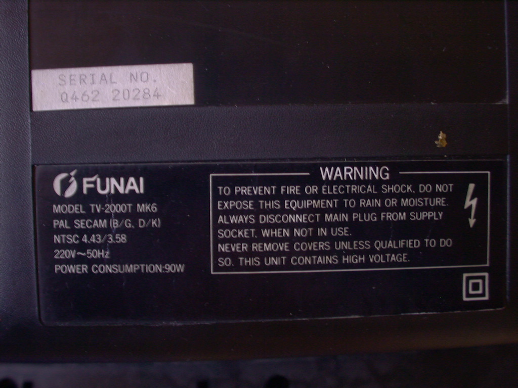

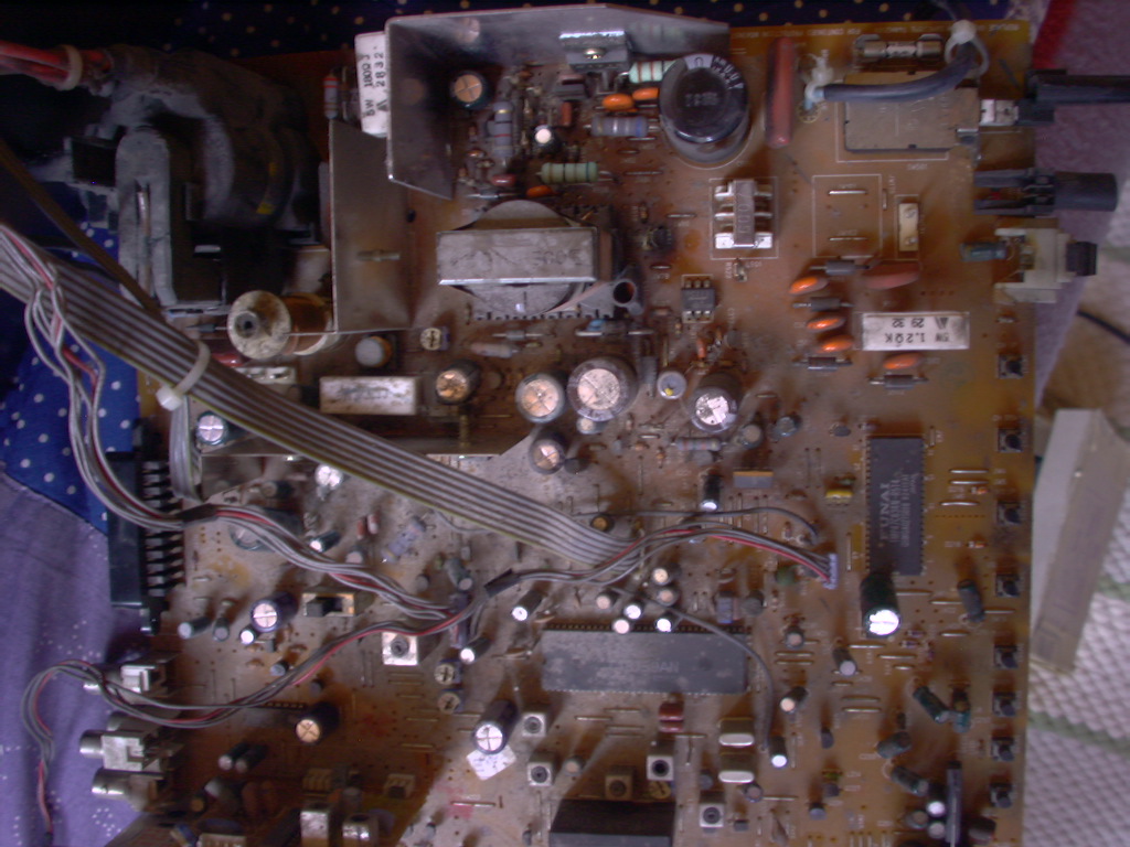

(#) tacsy69 hozzászólása Jún 17, 2007 /
Kedves szakértő kollégák!
Az alábbi problémámban szeretném a segítségeteket kérni:
A minap egyik barátom tv-je teljesen megadta magát, nem egy mai darab(FUNAI), de ha meg tudnánk itthon javítani az nagyon jó lenne!
A hiba jelensége:
Bekapcsoláskor egy pillanatra felvillan a stand-by led, a hangszóró kattan egyet (kb fél s), utánna sötétség!
A képcsöven semmi nem látható!
Ezt minden ismétléskor végrehajtja!
Minden ötletet szívesen várok!
Nagyon köszönöm!
(#) Fery válasza tacsy69 hozzászólására (») Jún 17, 2007 /
Cseréld ki a táp primer oldali - ha jól emlékszem 220 vagy 330 mikro 35 voltos kondit mind a kettőt és még valószinüleg elment a sorvégtranzisztor. az 2 SD 2333
de jó helyette az S 2055.
(#) tacsy69 válasza Fery hozzászólására (») Jún 17, 2007 /
köszi a segítséget, a kondikat kicseréltem, de fránya tranyó nincs itthon, úgyhogy holnap megyek és veszek egyet a lomexban!

(#) Fery válasza tacsy69 hozzászólására (») Jún 18, 2007 /
Az S2000 nem jó nincs benne a dumper dióda, feletsd el. Van valami müszered meg egy 100 wattos izzód foglalattal ? Van egy kevés mérési gyakorlatod ?
felvettelek msn
