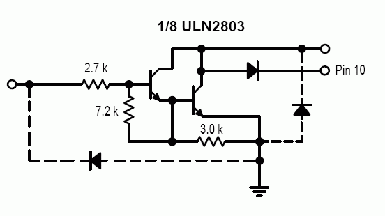

Nem kell neki táp! Nézd meg a belső felépítését az adatlapjában!

Az ULN2803-ban 8 db darlington kapcsolás van open kollektoros kimenettel, ezért invertál!
A kimenet az open kollektoros kimenet miat csak akkor lesz magas, ha egy felhúzó ellenállással +Ut-re kötöd!
A tranzisztorok benne 50V-ot és 500mA viselnek el!

Ha nem teszel ellenállásokat a kollektorokra, nem fog működni! Folyamatosan 0V-on áll a kimenet!

ez tökéletes, ugyanis, ezzel csak negatívot adok a led emeleteknek. tehát vagy semmi agy negatív az ULN kimenete. pozitívot 595 ről fogja kapni ellenálláson keresztül. 20 mA os ledet simán elbírja.
Ha meg majd egyszer nagy fényű ledkockára adom a fejem amiben egy led többet eszik mint 20mA akkor majd megfejelem ULN2803 al az 292 öt is+felhúzó. de ha berakok egy X kOhmos ellenállást, akkor azon hogy fog 50-100 mA folyni moondjuk egy nagy fényerejű ledhez?
(#) potyo válasza instantwater hozzászólására (») Nov 12, 2008 /
„de ha berakok egy X kOhmos ellenállást, akkor azon hogy fog 50-100 mA folyni moondjuk egy nagy fényerejű ledhez?”
Sehogy. Egy-egy NPN tranzisztorral kell megfejelni az 595 kimeneteit, emitterkövetőként, vagy PNP tranzisztorral kapcsolóüzemben bekötve. Az is lehet, hogy létezik az ULN2803-hoz hasonló PNP tranzisztor tömb, rá kellene keresni.
