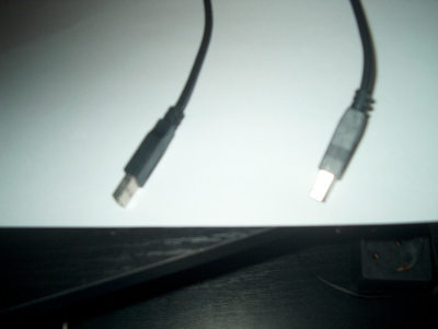

Érdekelne,hogy hogyan kell bekötni egy usbt-t pl.:hol jön ki az 5V,hova, mit kell kötni,ha a dvd lejátszóra akarok usb-t:no:
Ööööö...hova akarsz USB-t kötni?
A házi USB-s készülék építésén kívül egy helyet tudok elképzelni, ahol USB-vel kapcsolatos bekötés kell, az pedig a régebbi P3-as gépek alaplapi USB tüskéi. Ha nem adtak hozzá gyárilag kivezetést, akkor elképzelhető, hogy az univerzálissal trükközni kell. Ehhez van segítségem az oldalamon, megjártam vele a hadak útját: (minimum 4 féle bekötés van!) http://www.freeweb.hu/inhouse/USB.html Üdv Inhouse
Z.Milán!
Rákötötted-e a DVD-re az USB-t? Vagy mit is akartál tulajondképpen? ![]() Üdv Inhouse
Szerintem ez UTP kábel nem USB lehet ,hogy én rosszul tudnám

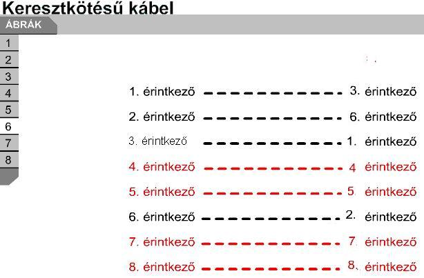

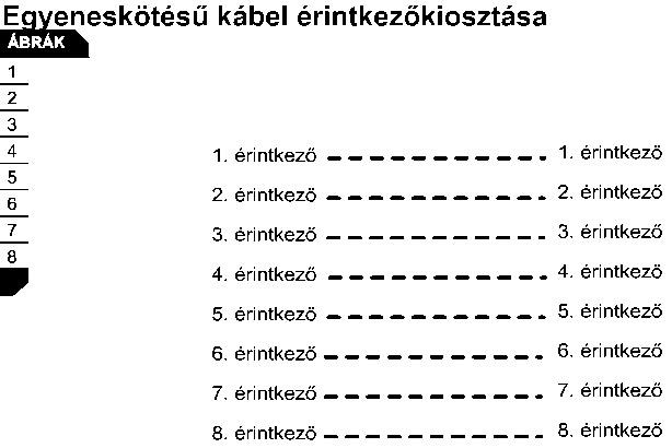

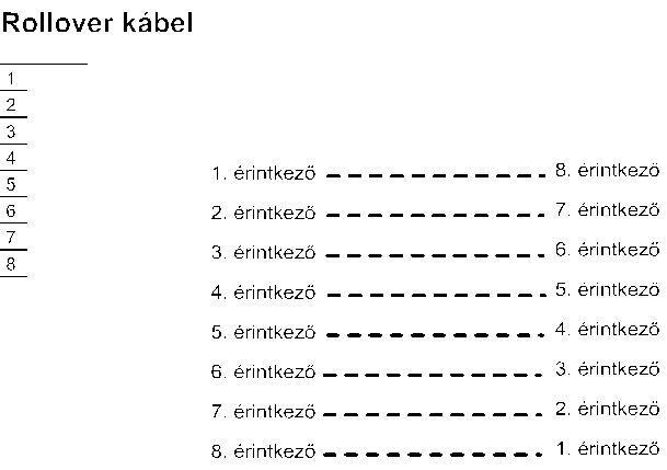

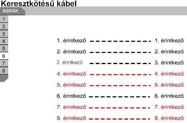

Én is szeretnék kicsit beleokoskodni a témába és pár képpel is segíteni az innen informálódni vágyókat. Nem csak két féle kábelkötés létezik, hanem három, de az tény, hogy csak kettő terjedt el. Az egyenes kötésű, amit hub-bal, switch-el vagy egyéb hálózatot megosztani képes eszközzel lehet használni, vagy a keresztkötésű kábel amit két gép közvetlen összekötésére lehet használni. Persze vannak még egyéb funkciói amit egy átlag felhasználó nem fog kihasználni. A harmadik pedig a rollover kábel amit már csak hálózati szakemberek használnak ezért nem is elterjedt a hétköznapokban. megpróbálok pár képet is felrakni ezekről.
Ebben a keresztkötésű ugyan az mint az egyeneskötésű!
Azért elég agyatlan cucc az, aminek az kell, hogy a kábel végén ellentétes legyen a vezetékek sorrendje...
Az ritka!A sima a két gép közé kell,a crossveres pedíg a modem és gép közé!Én csináltam teszteléshez olyat melyiken át lehet kapcsolni egy kapcsolóval az egyenes kötést crossverre!
Valamit elrontottál. Az egyenes kábel kell a gép és az egyéb hálózati eszközök közé (switch, router), valamint két hálózati eszköz közé is. A keresztezett kábel megy a két gép közé.
Idézet: „Az egyenes kábel kell a gép és az egyéb hálózati eszközök közé (switch, router), valamint két hálózati eszköz közé is.” Nem teljesen! Két hálózati eszköz közé is keresztkábel kell, hacsak nincs vagy egy kapcsolóval fordítható bemenete vagy az egyik bemenete két bekötéssel is ki van vezetve (1-es aljzat) vagy automatikusan képes felismerni a kereszt és egyenes kábeleket. Alapvetően úgy könnyű megjegyezni, hogy koncentrátorról ( pl. HUB, Switch) van szó vagy végpontról (pl. PC) . Koncentrátor végponttal egyenes kábellel köthető, minden mást kereszttel. Az azonos bekötésű eszközök közé keresztkábel kell az eltérőeké közé egyenes.
