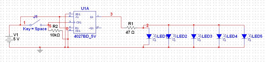

(#) zimpee hozzászólása Jan 16, 2009 /
Fellépett egy kis probléma USB-vel kapcsolatban, remélem mihamarabb válaszoltok, mert szeretném gyorsan megoldani ezt a problémát!
USB-ről működő billentyűzetvilágítást szeretnék csinálni. Szereztem hozzá USB-B aljzatot, és egy kapcsoló-elektronikát építettem mögé 4027-es IC-vel, aminek segítségével mikronyomógombbal tudom ki-be kapcsolni az 5 db extra kék ledet.
Elméletileg a kapcsolás, és az egész működik, bár most hiba jelentkezett. Próbapanelen összerakva minden rendben volt, gombnyomás, világít, gombnyomás, kikapcsol. Most azonban, USB-ről, gombnyomás, villan egy nagyot, majd 3-4 halványat, és aztán csend (sötétség...). Ezek után újabb gombnyomásra nincs művelet (valszeg kikapcsolja a nem működő áramkört), majd utána megint az egész előlről.
Láttam már ilyet, ha kevés volt az áram, akkor csináltak lámpák ilyet, de kiszámolva (5*40mA = 200 mA) ezt el kéne bírnia az USB-nek, mégis valami van. Mi lehet a gond?
A másik kérdés, hogy mit csináljak, hogy ne írja ki mindig a számítógép, hogy új hardver, ha bekapcsolom a lámpákat?
Segítségeteket köszönöm!
(#) Dempsey válasza zimpee hozzászólására (») Jan 16, 2009 /
Szerintem ezek a LED-ek csak 20mA-errel működhetnek maximum szóval az is lehet hogy a LED-eknek vége! Nekem ugyan ez volt egy 10mm-es fehér LED-del, mert 140 mA-ert kapott 20mA helyett és ilyen stroboszkóp jelenség lépett fel nálam is! De persze nem biztos hogy nálad is ez van, de én valószínűnek tartom! Próbáld ki sima 5 voltos adapterről vagy valamiről hogy úgy működik-e! Vagy szedd ki a LED-eket és nézd meg egyesével (persze az előtét ellenállást ne feledd) ,hogy villognak-e ,mert ha igen akkor csere és csak 20mA-ert engedj rájuk legközelebb! Amúgy feltehetnéd a kapcsolást mert engem is érdekelne!
Üdv: Dempsey!
(#) zimpee válasza Dempsey hozzászólására (») Jan 16, 2009 /
Ha tönkrementek, akkor először se kéne teljes fényerőn villanniuk egyet, nem?
Az előtét ellenállások 20 mA-re vannak méretezve.
A kapcsoló kapcsolás a kapcsolt képen (kapcsolható be):
Köszi a segítséget!
De nekem is villant teljes fényerőn is de mondom olyan volt mint a stroboszkóp! Aztán nem világított , kihúztam az adaptert vártam kicsit, aztán bedugtam és megint villogott, szóval meghalt! Próbáld ki külön hogy működnek-e? Vagy mérd meg az áramot hogy mennyit kap egy led! Ha jól tudom az USB 500 mA ert bír el szóval működni kellene!
Te méretezted az ellenállás 20mA-erra?
(#) Dempsey hozzászólása Jan 16, 2009 /
Összeraktam neked a kapcsolást egy szimulátor programba! A 47ohmos ellenállás 0.5 Wattos legyen minimum! Így a LED-ek 14 mA-ert kapnak fejenként, így nem áll fent a veszélye hogy tönkremenjenek! A kapcsoláson láthatod a mérés eredményét 71mA ert fogyaszt az 5 db LED! Ezt elosztod 5 el és megkapod a 14mA-ert! Ha így van megépítva akkor mennie kell!
Szia,
majdnem így van megépítve, de nem egy ellenállás védi a párhuzamosan kapcsolt ledeket, hanem ledenként van egy. Ezzel szeretném kiküszöbölni a tönkremegy egy led, mi lesz a többivel problémát. Tehát mindegyik led előtt van ellenállás. Közben megnéztem, nem 20, hanem 15 mA folyik minden leden elvileg. Nem tudom, hol lehet a hiba!

(#) mark.budai válasza zimpee hozzászólására (») Jan 16, 2009 /
Rossz lábra kötötted. Ha kiírja, hogy új hardver, akkor van bemenő jel. Nézd meg még1szer a nyák-ot és az USB bekötését.

(#) zimpee válasza mark.budai hozzászólására (») Jan 16, 2009 /
üdv,
fizikus kollega felhomályosított a tranzisztor milyenségének fontosságáról, szóval most megpróbálom egy erősebb tranzisztorral, mivel lehet, hogy nem bírja az áramot. Utána természetesen teszek fel képeket, ha működik, akkor dicsekvésből, ha meg nem, akkor azért
Bye
szerk.: most látom, hogy az USB-t is rosszul kötöttem be. Meglesem, mi van fordítva...
