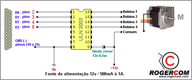

Én a helyedben úgy oldanám meg, hogy a motroknak adnék direkt +t (egy külső tápból), a portodon megjelenő 2-5ig +t pedig rávezetném az uln2003a IC-re (az azt csinálja,h emelyik lábára +t adsz, összeköti a vele átalsó oldalt meg az IC bal alsó földjét,ezáltal meglenne a motrodnak a -a is) (az IC-nek is kell adni táplálást, ezt is lehet ugyanabból a külső tápból - bal alsó láb a föld, jobb alsó a +), meg meg lenne oldva a védelmed is a számítógép irányába.
Természetesen ezt előtte motrok helyett LED-ekkel javasolnám, csak olcsóbb egy LED, mint egy motor, vagy egy alaplap ![]() Én is pont így fogom csinálni, csak valószinü AVR-es megoldás lesz, mivel az jóval olcsóbb...
Pontosan így csináltam ahogy mondod. És ahogy bedugom az lpt vezeték usb részét érezni lehet hogy a motor is kap valamit, de nem mozdul meg. meg fogom próbálni ledekkel is ahogy mondod. Motorom az volt is otthon,de az a sejtésem hogy ez az usb-lpt átalakító erre nem alkalmas eszköz. :no: lehet a laptopomba tenni kártyát is,oda általában videokártyát szoktat dugni,de lpt portos is van, lehet hogy az jó lenne.Tudnál nekem mondani valamit az AVR-es megoldásodról? nem ismerem :no:

Én az AVR-el kapcsolatba ezt találtam: Bővebben: Link - AVR Meg találtam egy kész átalakítót is amibe már tán benne is van, meg olcsóbb is, mint a tiéd, az pedig ez: Bővebben: Link - USB-LPT Kipróbáltad a motrodat? A helyes sorrendbe kell,h kapják a tekercsek a feszültséget különben tényleg nem látszik mozgás! Általába,ha egyik tekercs után a másik kap feszültséget csak nagyon kicsit mozdul, szóval lépéssorozatot kell beiktatnod!

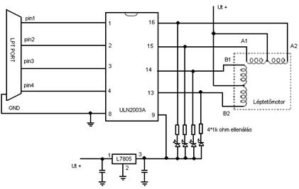

Kipróbáltam a motort, fel is írtam a sorrendet még az ic vel is, úgy tökéletes volt. Éreztem hogy a motoron van valami feszültség, de olyan mintha folyamatos lenne, épphogy egy kicsit fékezett ugye ez van olyankor. Raktam ledet a motor helyére és az a tapasztalat hogy az összes világít. sőt még a haveromhoz is átmentem, neki az asztali gépben is ez a helyzet. Nem lehet hogy az plt és az uln2003as ic bemenetei közé ellenállás kellene? Mert ugye dolgoztatja az ic-t alaphelyzetben is gondolom az a fesz amit ad az lpt alapból az már nyitja az ict. Vagy nem lehet?
az ULN2003A-nak állandó külső táplálás kell(elég,ha veszel egy 4.5V-os elemet arról lazán elmegy, az IC is meg a motrok is)!
a LPT porton keresztül nem kap elég táplálást... és próbáld ki a LED-eket,h sorba villognak-e mikor elinditod a programodat?! Az 100%,h nem kellenek az ULN2003A lábai és a port közé ellenállások! Nekem simán müködött párhuzamos portról, a motrokat is jól tudtam léptetni, csak nekem még nincs átalakítóm,h USB-ről is menjen.... ekkold: Pl. nekem nincs ethernet csati ![]() Viszont egyezek veled,h egyszerübb vele! A floppy vezérlő jó kérdés, de jó lenne,ha fel lehetne használni! ![]()
a külső táplálást megkapja adapterről,csak azért gondoltam mert ugye ha az ic lábaira adok jelet akkor világítanak a ledek. ezt így kipróbáltam, külső táp,a port rákötése nélkül nem világít, adtam neki + egy kis feszt hogy mennek-e a ledek, így rendben van minden, de ha az lpt rákötöm felvillan az összes és semmi más nem történik :no:
Így 100%,hogy megy LPT portról, ha mégsem nézd meg a LPT port beállításait BIOS-ba, vannak olyanok,h EPP, SPP, próbálgasd váltogatni őket...
ha érdekel van egy kis programom is amivel az LPT port lábait lehet kapcsolgatni... küldj PM-ben mailcimet és átküldöm azt is... Nézd meg a LPT port kivezetéseit, melyik lábakat birod használni és mire! Az L7805-öt nem fontos használnod, főleg,ha adapterről megy a táplálás....
Na így viszont más a helyzet! Nekem nincs ellenállás rajta!
Csoda, h még müködnek a LED-ek!
![]() Azok elé mindig kell ellenállás, csak a nagyobb teljesítményüekhez nem... de egyébként a motortekercseid attól kellett volna,h kapjanak táplálást! Nálam a sémán a LED-ek csak szemléltetésképp vannak bent, nem lényeg,h ott vannak vagy sem!
