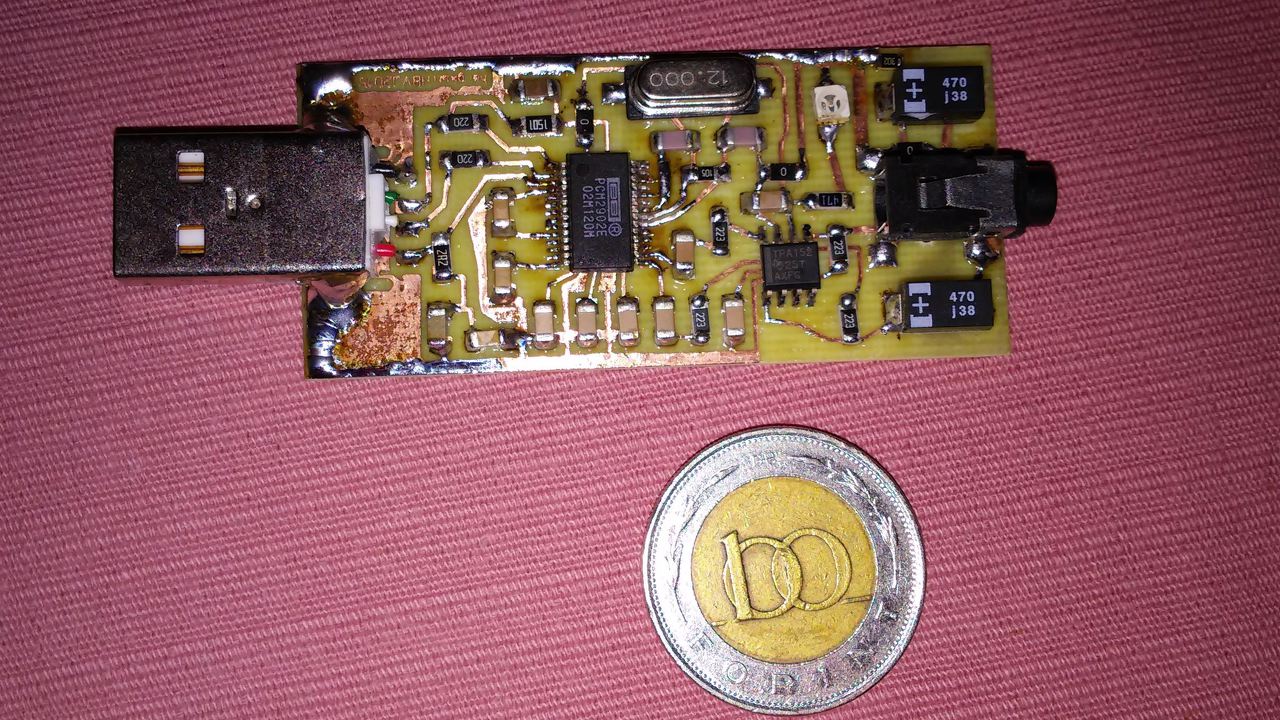

(#) jantsi72 hozzászólása Okt 23, 2015 /
Én is megépítettem a hangkarit, Pooler kolléga mintájára.(köszönet érte)
Tökéletesen szól, semmi zaj. Egy másik nyákon elkészített példány sistergett, ami leginkább a bal csatornán hallatszott letekert hangerőnél.
A nyákot közzé teszem- áttervezve 1206 méretre, nekem elsőre működött.
