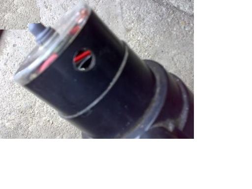

Sziasztok !
Olcsón hozzájutottam egy UVC szűrőhöz de van némi hibája még nem kaptam kézhez de tudok néhány képet mellékelni róla és egy rövidke leírást . Kérlek benneteket hogy legyetek kedvesek segíteni abban hogy hogyan tudnám megjavítani úgy hogy biztonságos legyen és jól is működjön.

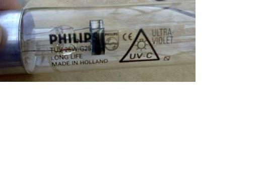

Íme a rövid leírás : 25W-os UV-C fénycső , Philips. Megvan a ház is, de sajnos a villamos tömszelence eltört, és a trafója sincs már meg.
Nos hogyan javítsam meg ?
Fáradozását mindenkinek előre is köszönöm !
Üdv: Kurcy

Mivel az UVC lámpa is csak egy fénycső, úgy kell bekötni, mint egy normál neon-csövet. Egy fojtótekercs és egy gyújtó kell hozzá. Nem kerestem most rajzot, inkább összedobtam egyet. Ha épp ráér egy picit az ember, ilyenekre folyamodik...
    [1] ~-----------
)| [2]
| | [4] | |
[3] | | + Gy+ ----- [5]
[1] ~------------
1-1 230V váltóáram
2-es a fojtótekercs. Figyelj a teljesítményre.
3-as a fénycső
4-es a fénycsőgyújtó
5-ös pedig egy pár nF-os kondenzátor, ami nem engedi a gyújtót blitzelni. Értéke nem fontos, a lényeg, hogy bírja a 400V-ot. (Kapni olyan gyújtót, amiben már benne van.)

Nem kell ehhez nagy szakértelem, bemész egy villanyszerelvény boltba, és kérsz fénycső-fojtótekercset (így hívják, nem trafó az!), és mondod, hogy legalább 25W-os csőnek kell. Nem tudom hogyan lehet csatlakoztatni a gyújtót, mert az általában a foglalatban van egy előre kialakított helyen, de ha jobban megnézem a képeket, lehet hogy benne is van. Mi elektromosság van benne, hány vezeték megy hova, etc... Csinálj még egy pár képet. Mert elképzelhető, hogy elektronikus gyújtású a fénycső, és akkor gyújtó se kell.

Nekem is van ilyen szűrőm, következőket kell tudni vele kapcsolatban:
- BELTÉRRE VALÓ! tehát ez nem kertitavi, hanem akváriumi UV filter! EZ NAGYON FONTOS! nem védett eső ellen!!!
- Ami Neked hiányzik, az egy tokban levő fojtó/gyújtó egység. A gyári egy műanyag doboz volt, benne egy sima mezei fénycsőfojtó, és egy gyújtó. Ezek egy 4 eres kábellel voltak a szűrő házához kábelezve.
- A fénycső élettartama korlátozott!!! általában 2-3000 óra. Utána világít még, de a hatásfoka egyre gyengébb lesz..
A gyári gyújtó/fojtó páros helyett nyugodtan használhatsz egy kompakt fénycső elektronikát. Kíméli a csövet, és szinte akkor is olcsóbb, ha megveszed a komplett kompakt fénycsövet a tescoban, és kibelezed.. 25W típust válassz... Bekötni értelemszerűen 4 eres vezetékkel teheted, lehető legrövidebb kábelezéssel, ha szétszeded a kompakt fénycsövet látni fogod, mit kell tenni.. a 4 kivezetést értelemszerűen bekötni...
a fénycső körül az O gyűrűket KI KELL CSERÉLNI! mivel folyamatos UV sugárzásnak vannak kitéve, hamar öregednek, és a víz és az villany nem szereti egymást!!!
Egyébként nem egy nagy durranás ez a szűrő, ha veszel fénycsövet bele, O gyűrűkért rohangálsz, veszel hozzá gyújtót, stb.. szinte olcsóbb, ha bemész egy Bricostore-ba és veszel egy gyári szűrőt.. 14 ezer Ft környékén már kapsz kertitavi kültérit..
