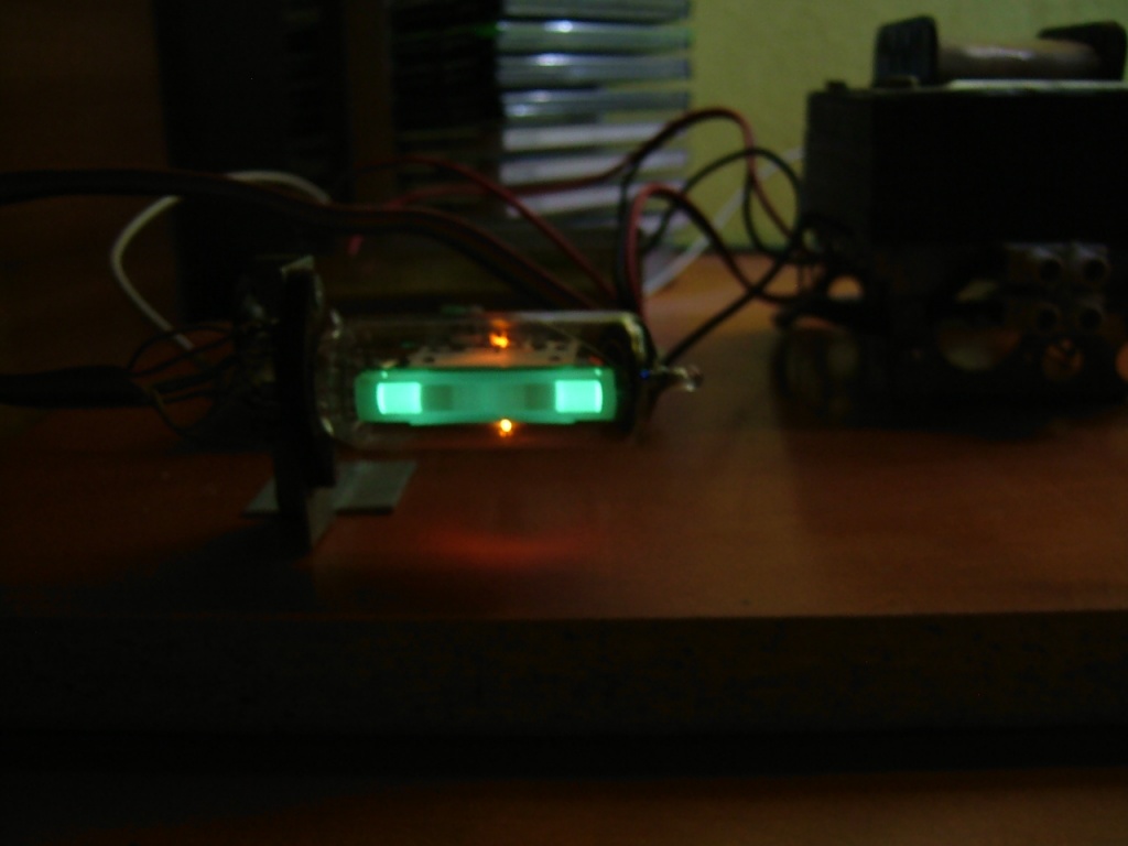

(#) puffed hozzászólása Nov 4, 2012 /
Megépítettem a Zoli által föltett tranyós változatot ami működik is szépen csak nálam bizony vannak kezdő csíkok 5-7mm. Vajon valahogy el tudom tüntetni őket? Ez az első csöves kapcsolás amit építettem.
(#) puffed válasza puffed hozzászólására (») Nov 4, 2012 /
Ez az alapállapot, jel nélkül.
(#) fordkapcs válasza puffed hozzászólására (») Nov 5, 2012 /
Megpróbálhatod óvatosan + irányba húzni a rácsot (cső 1. láb) attól javulhat kicsit a helyzet. Két db 10Mohm-os ellenállást köss sorba (vagy 1db 20M körüli), és az egyik vége merhet a rácsra, a másik meg a 27V-os zener-re!

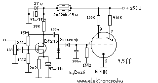

(#) crapgame hozzászólása Dec 7, 2012 /
Üdv Mindenkinek.
Mégegyszer végigolvastam a topikot, és ha jól sejtem, az elektroncso.hu-ról származó kapcsolással foglalkoztatok a legelején, de mivel egy rakás hozzászólás nincs meg, ezért nem tudom, hogy az ott lévő kapcsolás (mellékelem) abban a formában működik-e tökéletesen.
A másik kérdésem, hogy honnan kapja a jelet? (egyenesen a bemetről?)
Ha csak az egyik csatornáról kapja, akkor van e hallható különbség a két csatorna között?
(#) szamóca válasza crapgame hozzászólására (») Dec 7, 2012 /
Ez működött nekem. CD játszóról kapott vonalszintű jelet. Ha a sztereó jelet két soros (10-100k) ellenálláson összegzed, mindkét csatorna feszültségváltozására reagál a cső.
(#) crapgame válasza szamóca hozzászólására (») Dec 7, 2012 /
Kösz a segítséget.
Akkor ebbe némi váltoutatással biztosan be tudom illesteni az EM4-et.
A fő kérdésem, hogy mit kell rajta modifikálni?
(Kiszámolnám magamnak, de sajnos nem vagyok a nagy titkok tudója)

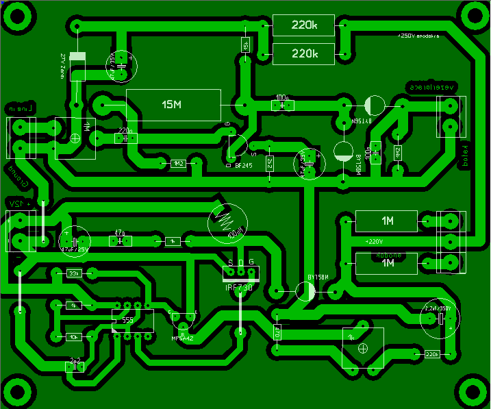

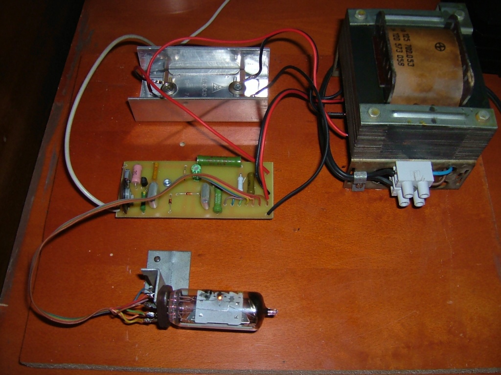

(#) garaygeza hozzászólása Márc 11, 2013 /
Kedves fórumozók!
Az elektroncső oldalon található rajzok alapján terveztem egy EM4 kivezérlésjelző nyákot. Megépítés után nem működik, az anódon 250V van, az árnyékvetőkön 226V, ez a része úgy tűnik dolgozik. A fűtés 6,3 V, fűt láthatóan. Semmi nem történik, nem fluoreszkál, ha az audio bemenetre egy CD játszót kötök, 4 db (köztük új) csővel is próbáltam.Hol lehet a hiba? Előre is köszönöm a segítséget! A nyákokat csatolom. Üdvözlet: Garay Géza
Igen, a nyák túloldalára van beforrasztva a csőfoglalat.
Persze, vasalás után. Lehet, ez a baj?
(#) garaygeza válasza (Felhasználó 13571) hozzászólására (») Márc 11, 2013 /
Fordítva beforrasztottam a csőfoglalatot és láss csodát tökéletesen működik. Köszönöm a segítséget!

(#) _BiG_ válasza garaygeza hozzászólására (») Márc 12, 2013 /
Az elektroncsöveket MINDIG alulnézetben (a csőfej felől) kell nézni bekötésileg, szemben az IC-kkel, amiket felülről.
A fűtés ebben az esetben nem jó hibafelderítésre, mert ennél a bekötésnél szimmetrikus.
És nem oktál foglalata van az EM4-nek, hanem kosaras A csőfeje meg körmös
Oktál az EM34 feje.
Amúgy hatalmas mázlid van, hogy nem a rács kapta meg az ernyőfeszt, elégett volna azonnal...
(#) garaygeza válasza _BiG_ hozzászólására (») Márc 12, 2013 /
Köszönöm az infókat! Az alulnézetet tudtam, egyszerűen megkeveredtem a tükrözésekkel. Szerencse meg kell az embernek néha.
