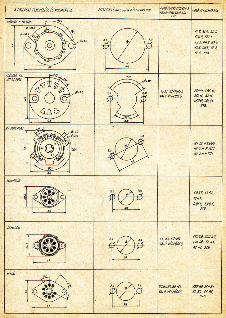

(#) _BiG_ válasza havranarpi hozzászólására (») Márc 14, 2013 /
No, hogy ne legyen egyszerű az élet, ugyanazt a csövet többféle csőfejjel is gyártották, csak a típusszám más. Az EM4 körmös csőfejű, az EM34 oktál, de a cső amúgy ugyanaz. Ebben az esetben a számjelzés jelenti a csőfej típusát. Érdemes rákeresni. A két-három számjelzés az európai betűjelzéses csövek esetén modernebb kivitelt jelent (loktál, oktál, rimlock, novál, stb.), az egyjegyű szám régebbi, többnyire körmös vagy európa csőfejet, esetleg angol csőfejet, ezek többnyire háború előtti példányok. Volt váltás a kialakításban a háború előtt már. Az volt az oka, hogy rájöttek, nem minden csőfejtípus életképes, az újabbak jobban megfelelnek a modernebb követelményeknek - ilyen pl. a nagyobb erősítés.
A számkezdetű csőjelölés nem ilyen egyértelmű, mondjuk az ilyen orosz jelölés szabványosított.
De mellékelek infót, segítségül

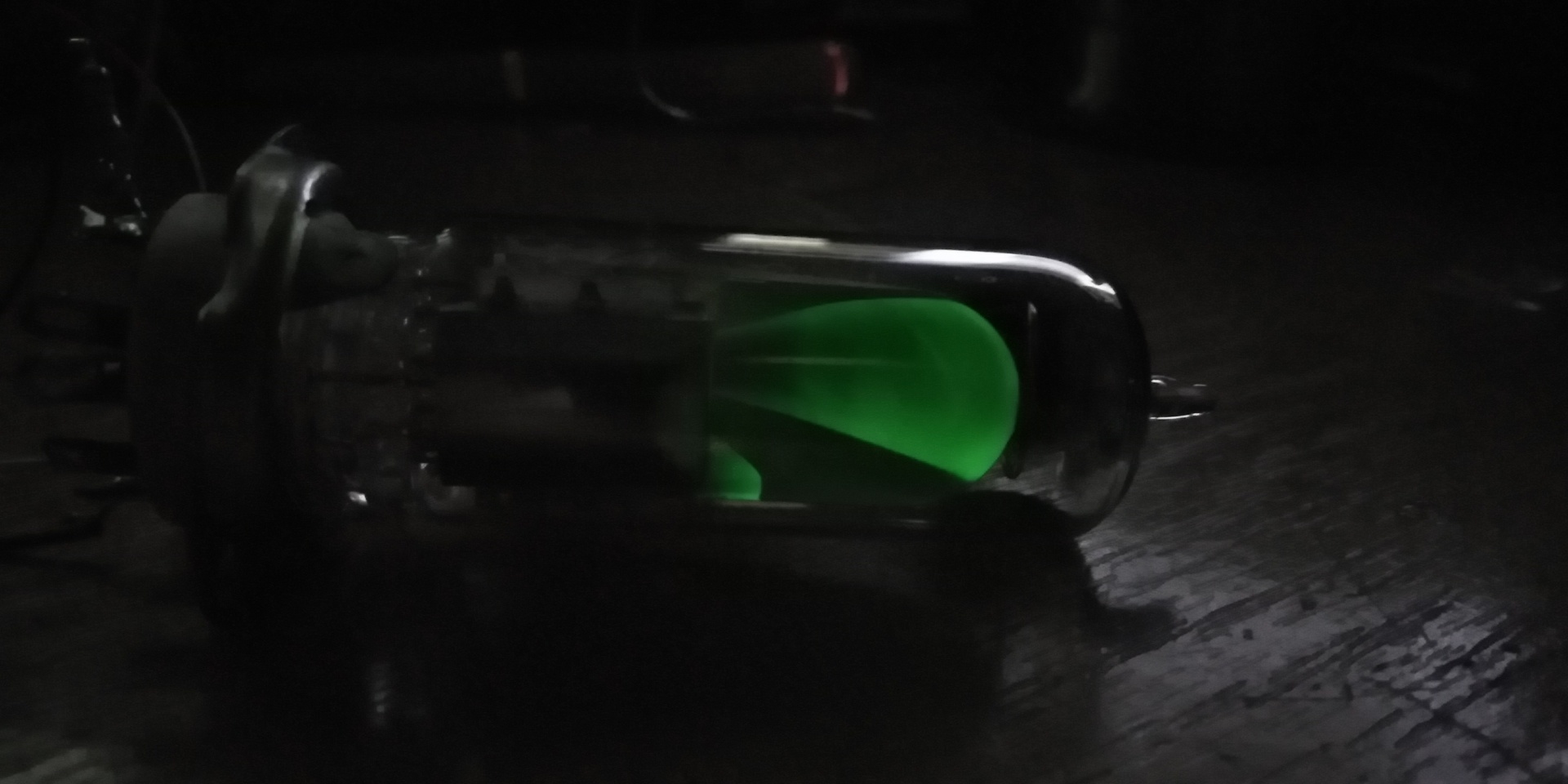

(#) ZLED hozzászólása Jan 7, 2019 /
Találtam egy EM80-as varázsszemet, megpróbáltam beüzemelni, ezért gyorsan összedobtam egy kapcsolást, de miután rendesen bemelegedett a cső, alig világít valamit. Majdnem jobban világít a fűtése. A katódon 160uA áramot mértem, de az adatlap szerint 2-2,3mA-nek kéne lennie. Az áramkör lényegében annyi hogy a 9-es lábára kötöttem a +250V-ot, a 7-esre 490kOhmos ellenálláson keresztül adtam +250V-ot, a 2-es lába GND, 1-est nem kötöttem be, 4-5 a fűtés 6,3V. Valakinek van ötlete mi lehet a gond? Előfordulhat hogy halott a cső?
Üdv,
ZLED
(#) vilmosd válasza ZLED hozzászólására (») Jan 7, 2019 /
1. lab 4,7-10 M 0-tol minusz 10 volt. varazsszem
(#) ZLED válasza vilmosd hozzászólására (») Jan 7, 2019 /
Hello,
Semmi változás
(#) ZLED válasza ZLED hozzászólására (») Jan 7, 2019 /
Egy oldalon olvastam hogy ezek ilyenek 1000 óra üzemidő után így elgyengülnek. Az is írták hogy ha megnövelem a feszt akkor jobb lesz, ezért megnöveltem a tápfeszt 350V ra de nem sokkal lett jobb. Képet csatoltam, csak a monitor világít.
