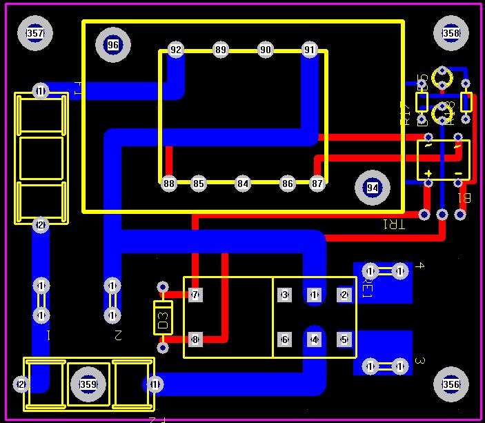

még a legegyszerűbb kapcsolásnál is! " Csinálok egy termosztátot,amiben van egy relé,ami 230V-os motort kapcsolgat. Kell-e a relével kapcsolt 230-után varisztor,és soros ellenállás,vagy bizti? Azért kérdem ,mert sok helyen láttam.Pl. itt: Bővebben: Link Köszi:Lóri Írtam a kezdő kérdésekbe,de lehet,hogy ide kellett volna.
- Varisztor akkor kell, ha a relé induktív terhelést kapcsolgat, és a kontaktus nyitásakor zavarjel/szikra képződik. Ha ez zavar valamit (akár magát az áramkört), akkor kell, ha nem, nem kötelező. - Bizti akkor kell, ha az áramkör betáp oldalán nincs biztosítva, vagy a biztosított áram túlzott értékű a fogyasztóhoz képest. - Soros ellenállást, nem tudom hova gondolsz. Motorral sorba? Mert oda biztos nem kell. Esetleg az áramkör trafójával/tápegységével sorba, mert az sokszor a biztosíték szerepét tölti be. Ha a trafó, vagy táp zárlatba megy, leég az ellenállás, de nem képződik zárlati áram. üdv! proli007
Köszönöm a választ.Végül is induktív a terhelés. Áramot ,0.45 ampert vesz fel.Ehhez milyen értékű (típusú)varisztor kell?100 forint körül van,úgyhogy nem olyan nagy összeg. Itt van pár féle: Bővebben: Link Az előző hsz. linket elrontottam:Bővebben: Link Itt lenne még hely a varisztornak.
Hello! Az első 275V-os váltós megfelelő. üdv! proli007
