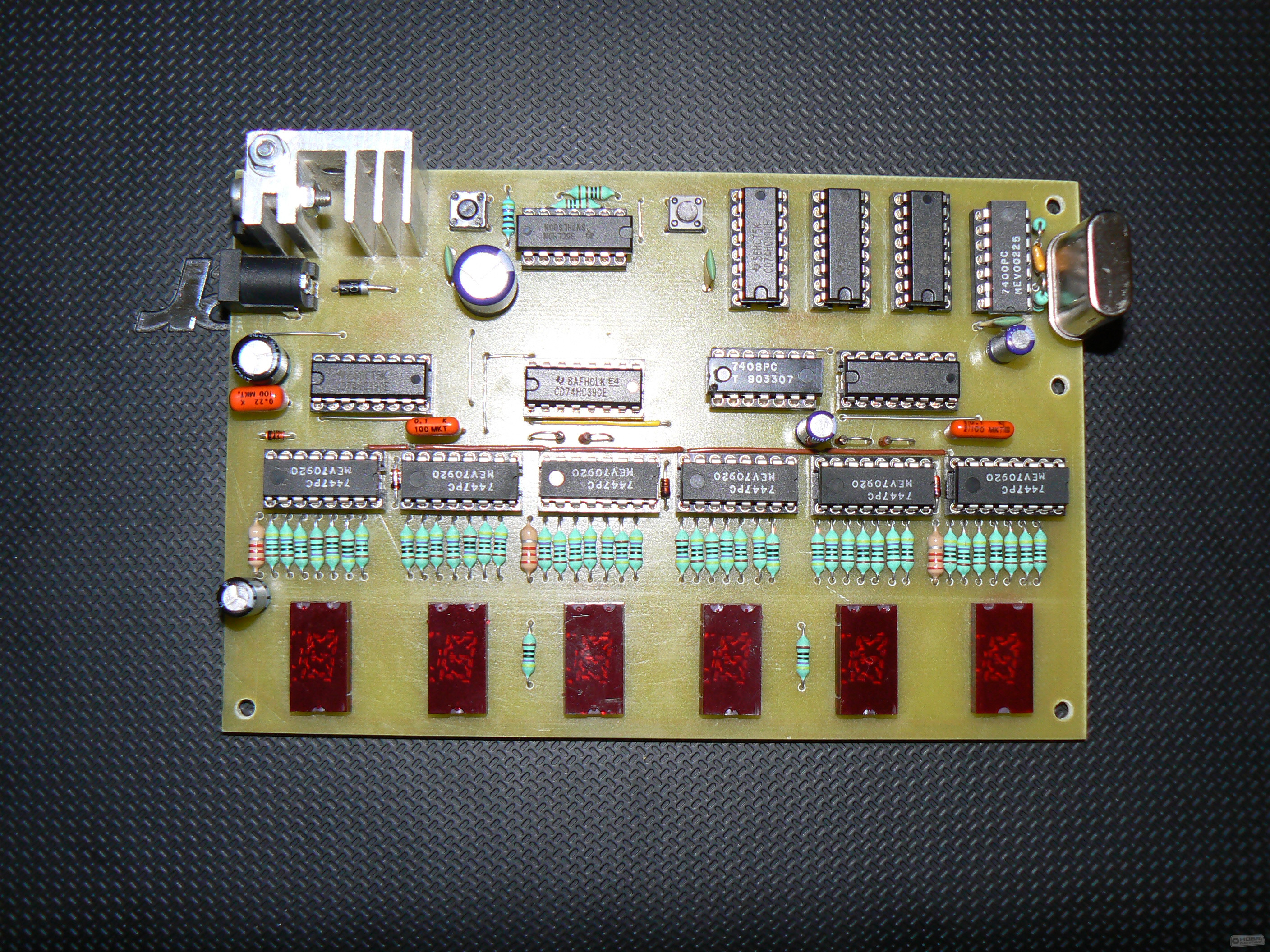

A konkrét cél az, hogy a Kapcsolásokban megjelent TTL órát utánépítsem.Vagyis van 7 db TIL302 a fiókban, és szerintem attól még nem csináltak szebb kijelzőt...
Tervezni nem tudok, így hozott anyagból kellene dolgoznom.
De ha ennyire drága a TTL áramkör, akkor valóban meggondolom....

(#) Hp41C válasza Csupasz hozzászólására (») Ápr 14, 2012 /
Megnézted a képet nagyítva. A cikk leírása és a fénykép ellentmondásban van.
Ha TTL helyett CMOS áramköröket szeretnél felhasználni, akkor a kimenet terhelhetőségére kell elsősorban figyelni. A 74HC sorozat 10 74LS bemenettel vagy 2 normál 74 bemenettel terhelhető. A helyettesítést az osztóláncban érdemes kezdeni. Az oszcillátor kimenetére (U14b kimenetére) kellene egy 680pF kondenzátor a föld felé. A 6 db 74390 helyett már a cikk írója is CD47HC390 -et használ, különben a közölt tápegység nem bírná a terhelést (6*69mA = 414mA a 7805 terhelhetőségének fele). A közbenső kapukat nyugodtan lehet 74HC sorozatra cserélni, de az oszcillátor maradjon 74LS00. A 6db 7447 -et megint célszerű 74LS47 -re cserélni, ugyanis a normál kivitel maximális fogyasztása 6*103mA = 618mA. Ha ehhez még a számlánc fogyasztását is hozzáveszem, akkor már több, mint 1A -t kell leadnia a 7805-nek. A stabil kimeneti feszültséghez min. 3V kell maradjon a stabilizátoron, tehát legalább 3 .. 4W alakul hővé rajta. A hasznos kimenő teljesítménye 5W, a hatásfoka 55%. Ide egy kapcsoló üzemű tápegység kellett volna 75..85% hatásfokkal. Egy óra majdnem állanóan működik. A 6 db 74LS47 csak 6*13mA -t fogyaszt.
A csere után a fogyasztás 6*13+ 1*4.4mA + a CMOS tokok fogyasztása. A CMOS tokok saját statikus fogyasztása uW körüli, nem érdemes számolni velüd, a dinamikus fogyasztásuk VCC^2*f*(Cpd + Cl). A Cl a terhelés kapacitása - eddig is elhanyagoltuk. A Cpd pedig a tok jellenzője. A CD74HC390 -re 15pF. Az 1MHz órajellel járó első osztó 375uW -ot, a második 3.75uW -ot fogyaszt. Nem is számít a 74LS tokok 83mA fogyasztása mellett.
A mai energia árak mellett a normál TTL (74xx), a high speed (74H), a Schottky (74S), a Low power (74L) és talán a Low power Schottky (74LS) sorozatokat el kellene felejteni. A felhasználásuk csökkenése, a gyártásuk elállítása hozta az áruk emelkedését.
Az a 6 db TL302 megérdemelne egy komolyabb órát dátum kijelzéssel (a 7. a hét napját is kijelezhetné), DCF77 szinkronnal, ébresztéssel, fényerő állítási lehetőséggel, hangjelzésekkel. Janocsi társunk a Mule-2 órát átalakította hétszegmenses kijelzősre.

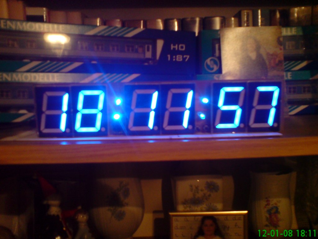

Köszönöm a válaszod!
Egyébként a Mule órát én is átállítottam LED kijelzésűre, nekem 1,8" kék kijelzőkkel üzemel, kiválóan!
