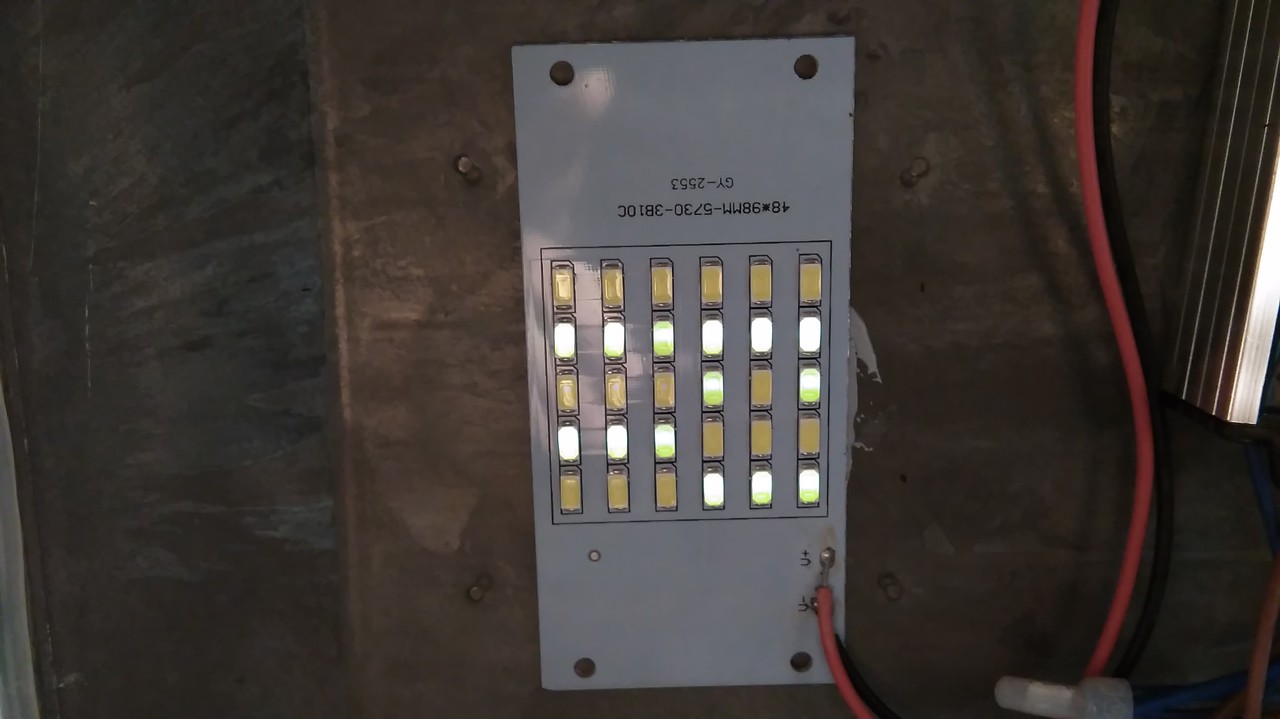

(#) attila1 hozzászólása Jan 5, 2018 /
Sziasztok! Nem tudjátok véletlenül,hogy a képen látható lámpatestben lévő led panelt honnan tudnám beszerezni?Jelenleg semennyire sem használható sajnos.
(#) zolika60 válasza attila1 hozzászólására (») Jan 5, 2018 /
Forrassz ki egy rossz LED-et és nézd meg, van-e a hátán felirat.
(#) BarnaPili válasza attila1 hozzászólására (») Jan 5, 2018 /
Bináris órának még jó lehet
(#) latyakosa válasza attila1 hozzászólására (») Jan 5, 2018 /
Ismerek a fórumon kollegát aki tudhatja egyesével cserélni a hibás LED-ket.
(#) nedudgi válasza attila1 hozzászólására (») Jan 5, 2018 /
Ha nem közvetlenül megy a hálózatra, akkor egyesével kösd át a LEDeket egy ellenállással. Amelyiknél világítani kezd a többi, az a rossz.
(#) attila1 hozzászólása Jan 6, 2018 /
Sziasztok!!
Köszönöm az ötleteket,van benne egy belső táp. Az áthidalásos módszerrel fogom kezdeni,aztán meglátjuk,hogyan tovább.

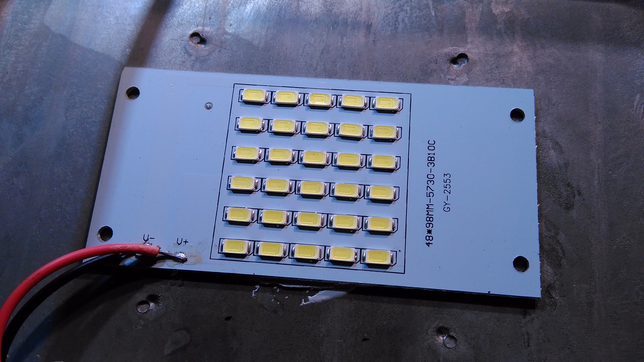

(#) attila1 válasza zolika60 hozzászólására (») Jan 6, 2018 /
Sziasztok ismét!
Mindenkinek nem szeretnék egyenként válaszolni,így abban bízom,hogy többen elolvassátok...
Szóval áthidalva van több Led is,ami rossz. Egyet sikerült nagy nehezen lebányásznom róla,és sajnos nincs a hátán semmilyen felirat.Most az a lehetőség,hogy vagy komplett panelt szerezni aliról,vagy ebayről,vagy az a bizonyos kolléga,aki kicserélgeti a hibás Led-eket. Bár utóbbi nem tudom mennyire érné meg,ismerve a Magyar Posta megemelt szállítási költségeit,Led-eket,meg a munkadíjat. De jó lenne infó,vagy egy kapcsolati lehetőség a kolléga felé.
(#) nedudgi válasza attila1 hozzászólására (») Jan 6, 2018 /
Ha egyet sikerült leszedni, akkor a többi rossz is menni fog.
A LED mérete, és talán színhőmérséklete az, ami alapján keresgélhetsz. Ha csak nem egy fotó/videó megvilágítóról van szó, némi fényerőkülönbség is elmegy. Szerintem ess neki.

(#) Gafly válasza nedudgi hozzászólására (») Jan 6, 2018 /
Azon gondolkozom, hogy gyakorlat hiányában, merjük-e javasolni, hogy "roncsolásos" módszerrel (pl. csípőfogó) távolítsa el a hibás LED-eket?
Ahhoz nem kell speciális szerszám/gyakorlat...
Másik kérdés, hogy a "csere" LED, mennyire fog jól felfeküdni? Mert ha nem, akkor nem sokáig lészen öröm...
(#) attila1 válasza Gafly hozzászólására (») Jan 6, 2018 /
Nem téptem le fogóval,hegyes pákával melegítettem le,de ez sem a legjobb megoldás erre. Egy ilyen szükséges hozzá szerintem:Bővebben: Link
Ha hegyes pákával egyet le tudtál szedni, a gyakorlattal egyre jobban fog menni.
Tehetsz bumszli betétet is a pákába, az A LED úgyis halott. Akár úgy is, hogy oldalról melegíted, a két végét egyszerre, ne feszegess, mert akkor leválik a panelről a fólia. Új LED beforrasztásánál arra kell fogyelni, hogy hűtőpaszta legyen alatta, és minél jobban felfeküdjön a panelre - alaposan le kell pucolni az ónt a forrszemről. Fogpiszkálóval, hurkapálca darabbal lehet a felmelegített ónt egyszerűen lekotorni.
A panel típussáma nekem nem mond semmit, félek, másnak sem.
(#) bbb válasza attila1 hozzászólására (») Jan 6, 2018 /
Ha van otthon sima hőlégfúvód (a legolcsóbb 2-3000Ft-os tesco fajta bőven jó), akkor azzal nagyon gyorsan le tudod kapni a ledeket. De csinálhatod úgy is, hogy adsz még neki ónt, hogy egyszerre tudd melegíteni a két lábát - gyorsan váltasz a két láb között, míg egyszerre el nem enged, s egy csipesszel lekapod (feszegetés nélkül). A lényeg, hogy mérd meg mekkorák ezek a ledek, amiket cserélgetni kell, s vegyél olyat. Tippre a kép alapján ez a 5730-as lesz, a lomexben "filléres" tétel A sarka egyébként le van törve, az mutatja neked a polaritását, az újat is úgy kell majd beforrasztanod (de ez rá is van rajzolva a nyákra).
A forrasztás előtt persze a padeket tisztítsd le ónharisnya segítségével és ami a legfontosabb: az összes ledet cseréld ki!
Az a fő kérdés, hogy a meghajtó áram, vagy feszültséggenerátoros.
Ha áramgenerátoros, a sorba kötött LEDek száma érdektelen, ha konstans feszültséget ad, akkor a párhuzamos LEDsorok száma nem számít. Ezt innen nehéz eldönteni. Ha belevágsz, egy másik topikba kellene folytatni. Például: LEDes lámpa, meghajtó áramkör.
(#) attila1 válasza nedudgi hozzászólására (») Jan 6, 2018 /
Szerintem ez áramgenerátoros lehet,47 volt körüli értéket mértem rajta.
