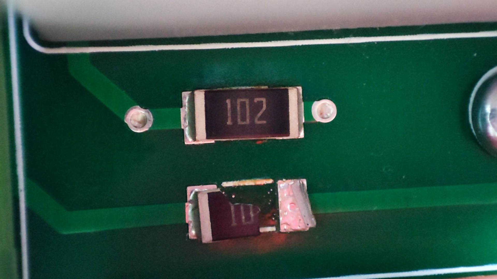

(#) norbert1980 hozzászólása Júl 12, 2021 /
Roll 230 kapunyitó elektronikában a képen látható módon tönkrement egy 102 feliratú smd ellenállás. Kb 6*3 mm a mérete. Azt tudom,hogy 1 Kohm de , milyen teljesítményű lehet? Székesfehérváron nem találtam,így segíthetnétek egy tippel. Esetleg mivel helyettesíthető?
A kis huzal ellenállás ,amit adtak azonnal kiégett.
A segítséget előre is köszönöm.
(#) Hutty válasza norbert1980 hozzászólására (») Júl 12, 2021 / 1
SMD2512 1W-os. De biztos nem az ellenállás a hibás. Az elégése csak következmény.
