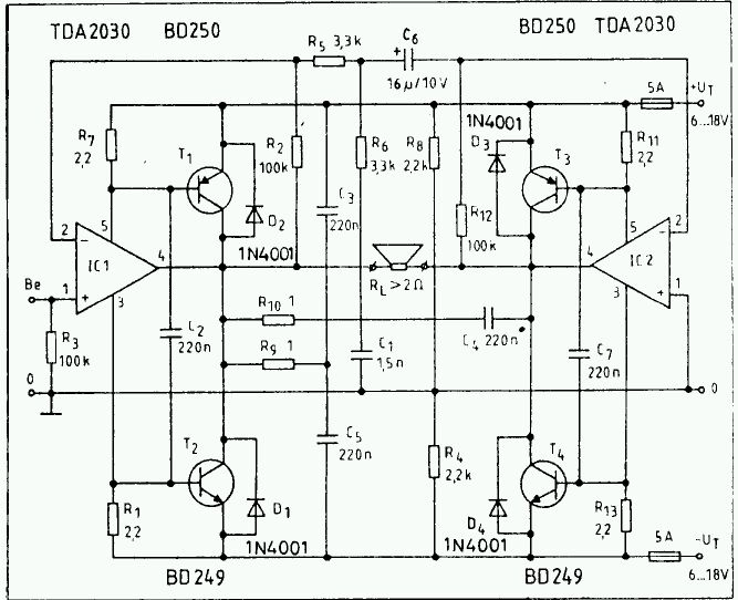

Meg építettem a 100watos tda +transistor hidat de nem reagál semmire. A hangszó koppan mikor ki húzom de a be menete nem csinál semmit. Egy rádió decket működtetnék vele ha jó volna persze. A 40watos sima tda 2030 +transitorral jól működik de ezzel nem. Elképzelhető az egyik ic gyári hibás ? Hogy lehetne ki mérni ? Szerintetek mi a baj ?

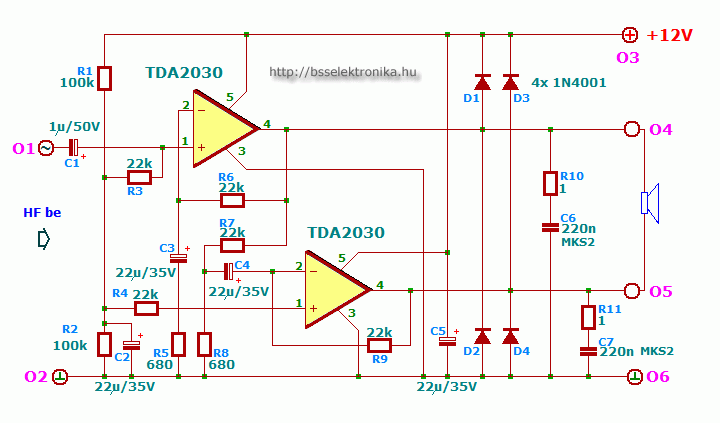

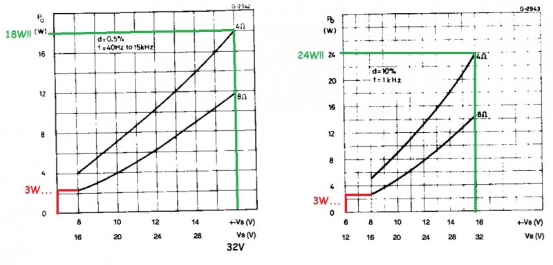

Érdekelne, hogy aki megépítette már a TDA 2030 hídat, Ő mekkora tápfeszültségről hajtja az áramkört. Én 12V-ról hajtottam, ahogy a kapcsolási rajzra írták amit építettem, és nagyon csekély teljesítményt nyujtott... Ezért nekiálltam tanulmányozni alapossabban a TDA adatlapját és láttam a karakterisztikákat, hogy miként viszonyúl az IC a leadott teljesítményhez a rákapcsolt tápfeszültség függvényében. Adatlap szerint 32V-on vagy +-16V-on adja le a maximális teljesítményt. Én a sima asszimetrikus változatot építettem, tehát elméletbe növelhetném jelentőssen a tápfeszültséget egészen 30V közeléig. Kinek, mi a tapasztalata ez ügyben? Rámerjek kapcsolni az IC-re 30V DC-t?
nekem + - 16v on ment, szépen meghajtotta, aztán zúgott egyett a hanszóró és leégett az IC, valószinünek tartom hogy váltó áramot kapott : S
( egyébként ha nagyobb hangerőre vettem akkor sípoló hang lett és le kellett kapcsolni) sztem a biztonság kedvéért próbáld elősször 20 vagy 25 V-al : )
Nekem a szólótápos verzió dugasztápról nem ment, 18V-os akkus fúró akkupakkjáról viszont már szép hangja volt. Nem próbáltam nagyobb feszültséggel, nem volt kéznél csak az akkupakk, a hangszóróm csak 4 ohmos volt. 8 ohmos hangszóróhoz jó a 32V, 4 ohmos hangszórónál viszont ne menj 22-24V fölé, mert az IC kipurcan.
Az előzménynél található a 100W-os tranyó néküli TDA2030-as végfok.
Gondolom, ez alapján építetted, és innen veszed azt is, hogy 30W felett kellene lennie a teljesítménynek. Hát el kell keserítselek, de sosem lesz annyi. (Sajnos a linkelt oldalon lévő kapcsolások közül nagyon sokról bebizonyosodott, hogy vagy a kapcsolások, vagy a melléjük írt szövegek inkorrektek, ezért nagy-nagy fenntartással kell kezelni azokat!)
Ha egy kicsit leülsz alapvető elektrotechnikai számolásokat végezni, máris kiderül a lódítás: szimpla 12V-ról ideális esetet feltételezve (amikor az IC tápfeszültségig kivezérelhető maradékfesz nélkül) 24Vp-p érték tud a hangszóróra jutni, ami 2 ohm-os terhelésen lenne 36W. A valóságban azonban minimum 2V "benne marad" az IC-ben (az adatlap teljesítménygörbéiből vissza lehet számolni), így nem 24Vp-p, hanem csak nagyjából 16Vp-p fog a hangszóróra jutni, ami 2 ohm-on (elméletileg) 16W teljesítmény. És most jön be az adatlapon olvasható, másik fontos paraméter: az IC kimeneti csúcsárama 3.5A-ben van limitálva, belsőleg. Ez azt jelenti, hogy 8V-ig sem fog elmenni a kimenet, hanem 7V-nál határolni fog az áramkorlát miatt (2 ohm-os, rezisztív terhelést feltételezve), azaz a 2 ohm-on 12.25W lesz a maximális teljesítmény, amit le fog tudni adni. Az idézett kapcsolás tehát 4 ohm-on (itt még nem lép be az áramkorlát) várhatóan 8W körüli teljesítményt fog leadni, 8 ohm-on pedig 4W-ot. A linkelt oldalon olvasható, "több mint 30W" állításnak köze nincs a valósághoz... Ha a kapcsolásnak adsz 24V-ot, és 8ohm-os hangszóróval terheled, akkor reális kb. 25W. 24V tápfesz mellett a 4 ohm-os terhelésnél már az áramkorlát miatt nem lehet teljesítménynövekedésre számítani a 8 ohm-hoz képest.
Sajnos még a 25W is csak éppen van meg. Viszont, ha párhuzamosan köt IC-t, akkor a kimenőáram már eléri a 7 Ap-t és hidalva ezzel még 4 ohm-on is megvan a 100 W.

Igen, láttam a rajzodat, és az úgy egy korrekt megoldás. De még ahhoz is tápfeszültséget kell emelni, a 12V az adatlap szerint is az abszolút minimum.

Közben rá jöttem mi volt a hiba a TDA2030+Transistor hídkapcsolásnál a panelon volt egy zárlat az icnél a 2 es és 5 ös láb között a biztonság kedvéért ki cseréltem az ic t is hátha elszállt. Ezután mindenféle furi dolgot csinált mikor rá kötöttem a tápot , sistergett azután mint a géppuska durrogott a hangszóró. Akár hogy nézem százszor is mindent a helyére tettem , jól kötöttem . Őszintén szólva kételkedem most már ebben a kapcsolásban mert a 40watos TDA2030+transistor elsőre működött és a TDA2030 Hídkapcsolás is. Melegszik borzasztóan az egyik transistor . Szétfogom szedni és csinálok belőle 2db 40watosat el ment tőle a kedvem. De ha valaki meg építette üzenhetne nekem működik e ez a kapcsolás:http://www.hobbielektronika.hu/forum/files/a2/a2e88e409200f92dbf12ec1127e04363.jpg
Ma tesztelésbe fogtam a TDA 2030 híddal. 33V tápfesszel hajtottam meg az áramkört, amít gond nélkül elviselt. A feszültség az fixen maradt annyi, mert egy másik erősítőhöz volt behangolva a trafóm, ami 400VA-es, és 20000µF pufferrrel volt ellátva, nem szerelgettem... egyből ment rá, pont jó volt neki tehát esélye se volt csökkenni a feszültségnek. Áramfelvételt folyamatossan mértem. Hallható torzitás, olyan 1.2A áramfelvétel fölött kezdődött. Tehát maradt tartalék az IC-ben bőven hisz 3A fölött is bírná. Ez hallásra 30W körüli teljesítménynek, tűnt, de végzek pontos méréseket a jövő héten. Amint időm engedi megnézem oscilloscopeon is a dolgokat, hogy ténylegesen emnnyit is tud teljesíteni a híd...
A hétvégén meg építettem ezt a kapcsolást :http://www.hobbielektronika.hu/forum/files/4b/4b0ee861121f797c61a5e51b257159c7.jpg
Elsőre volt egy zárlat a panelon amit valamiért nem mart ki a vas klorid , másodjára ki ütötte a 4óhmos hangszórót amit nem vettem észre mert ellen állás méréssel megvolt a hangszóró óhm értéke. Harmadjára egy nagy videoton 8óhmos hangszórót kötöttem rá ezzel ugyan szólt a hang erőre sincs panasz de lehet hallani a hangján hogy gerjed, és igen durván melegszenek a transistorok . A transistor lábaiból nem vágtam el semmit nem tudom talán ezért gerjedne e így. Szerintem ez a kapcsolás nem élet képes de szeretném ha most adnátok választ mert semmilyen tapasztalatom nincs az erősítő építésben. Azt hiszem vissza térek a simma TDA2030 hídhoz abból csinálok sztereó végfokot mert az be vált és egy szobában elég a hang ereje bőven. Mivel nem értek ezekhez a dolgokhoz csak vill.szerelő vagyok szükségem volna a segítségetekre . Szerintetek én rontottam el vagy a kapcsolás nem jó ? Én úgy érzem ez a kapcsolás nem jó ilyesmitől nem gerjedhet be hogy hosszúk a transistor lábai . Valaki ezt tuti meg építette már szeretném ha írna nekem mit gondol erről a kapcsolásról .
Meg ittam 1üveg bort is akkor sem jó . Nem értem mit csesztem el mikor még a nyák tervet is le másoltam .

Én viszont el indítottam ezt a kapcsolást végre rá jöttem mit rontottam el , és a tápba a puffer kondi után kevés volt a sima 220nf kondi . : http://www.hobbielektronika.hu/forum/files/a2/a2e88e409200f92dbf12e...63.jpg
Elég kemény menet volt de most már megy . Az elején úgy indult kudarcra van ítélve azt hittem nem lesz jó. Sikerült tönkretennem vele sajnos egy 4óhmos hangszórót, és nem volt itthon csak 8 óhmos de még így is sokkal hangosabb mint a sima TDA2030Híd . Akit érdekel tudom ajánlani . Ha időben haza érek fel teszem ide róla a fényképet . |
