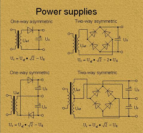

Értem, köszönöm mindkettőtöknek. Közben számolgattam, egy gyári kittel olcsóbban kijövök, már csak az a kérdés, hogy ehhez szimmetrikus táp vagy asszimetrikus kell?
Szerintem ha magad csinálnád jóval olcsobból kijönnél. Viszont ha kezdő vagy elsőkörben mindenképp kitekkel kell megtanulni az alapdolgokat. Aztán utánna már menni fog magadtól is. Életem első erősítője amít elkészítettem az TDA 1554-ből készült, az is kit volt. Elsőre minden tökéletesn müködött. Aztán a következőt már teljesen magam építettem, beleértve a panelt és minden egyebet, és az is jólett. Azóta pedig már rengeteg erősítőt elkészítettem. Véleményem szerint ez a 18V ez +-18V lesz, mivel az IC maximum 36v-ot tud elviselni, tehát ezért ez szimmetrikus 18V megtáplálást igényel.
