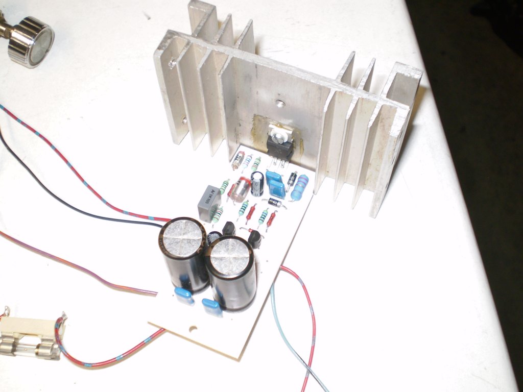

Elkészültem a végfok panelekkel. Kipróbálva még nem voltak. A kipróbáláshoz közvetlenül ráköthetem a pc hangkártya kimenetre? Vagy még közbe kell iktatnom pl. egy 47 kOhm-os potit? A panelra ráraktam egy biztosíték aljzatot, így csak a trafó vezetékeit kell bekötnöm a sorkapocsba. A kérdésem az lenne, hogy a be illetve kimenetnek mi a jobb megoldás? Sorkapocs (pont akkora hely van, hogy oda fér 1-1 db), tüske, vagy direktbe forrasztás? Üdv Laslie
A potit nem árt betenni a bemenet elé , a gyakorlat azt mutatja hogy általában szükség van rá. A kimenetre a sorkapocs a jobbik megoldás.
A potit célszerű alkalmazni, és letekert állásban kezdeni az erősítő élesztését.
A be és kimenetek számára a legbiztosabb a forrasztás, legkényelmesebb a tüskés csatlakozó. A NYÁK-csoki a középmezőnyt képviseli ![]() Ha közvetlen trafóról indítod az erősítőt, akkor a biztosíték helyére tegyél ideiglenesen egy 10-100 ohm közötti értékű ellenállást, akkor nagy vész nem lehet. A vezetékek rákötése után szereld fel a hűtőbordát, hogy a mozgatástól az IC lábai le ne törjenek.
A potit mindenképp alkalmazni fogom az élesztés idejére. A végleges változatban egy LM1036+NE5532 hangszínszabályzót teszek a végfok elé. A 10-100 Ohm mi célt szolgál? Még nem hallottam ilyenről, hogy a biztosíték helyett ellenállást alkalmazzon az ember. Hány W-osnak kell lennie az ellenállásnak?
Zárlat, gerjedés esetén ez az ellenállás korlátozza az áramot, hiba esetén nem megy tönkre az IC. A rajta eső pár volt mellett marad annyi tápfeszültség, hogy halkan meg tudod az erősítőt hallgatni. Ha beindul a normális működés, máris cserélheted biztosítékra.
A bővítési szándékodat értem, de nem biztos, hogy szükséged lesz rá. Hangkártyáról, lejátszóról, mobiltelefonról az erősítő tejesen kivezérelhető, előerősítést tapasztalatom szerint nem igényel. A hangszínszabályzó épp annyit ront, mint javít a hangélményen. Először hallgasd meg a végfokot, utána dönts arról érdemes-e valamit eléje kötni. Szerk.: az ellenállás terhelhetősége csaknem közömbös. Tegyél be 10 ohm 0,6W-osat ha van választék. Ezen 0,5-1V feszültségesés megnyugtató eredmény.

Még egy kérdés. Mekkora hűtőbordát érdemes rátenni? Tudom függ a hangerőtől is, de nem lesz csúcson hajtva.
Van itthon 2 db 117 mm x 48 mm -es alapterületű, 11 db 25 mm-es bordával ellátott hűtőm. Ez elég lehet hozzá?
Jó lesz az a borda. Enyém is hasonló.
Köszönöm. Ma már nem, de holnap ki fogom próbálni.
Kipróbáltam. Tényleg szépen szól. És nem volt ki és bekapcsoláskor koppanás sem.

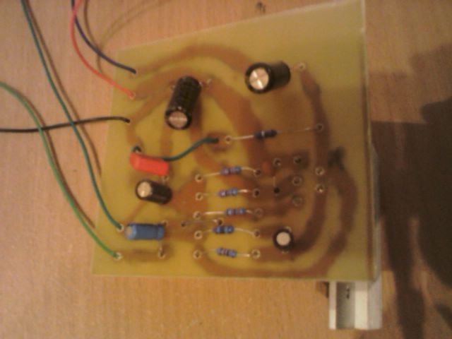

Hello!Csináltam egy erősítőt TDA2030a -val elfelejtettem tükrözni és így az ic a nyák másik oldalára került.De működik megvagyok vele elégedve már csak a hálózatra kel rátenni.Ez alapján:
