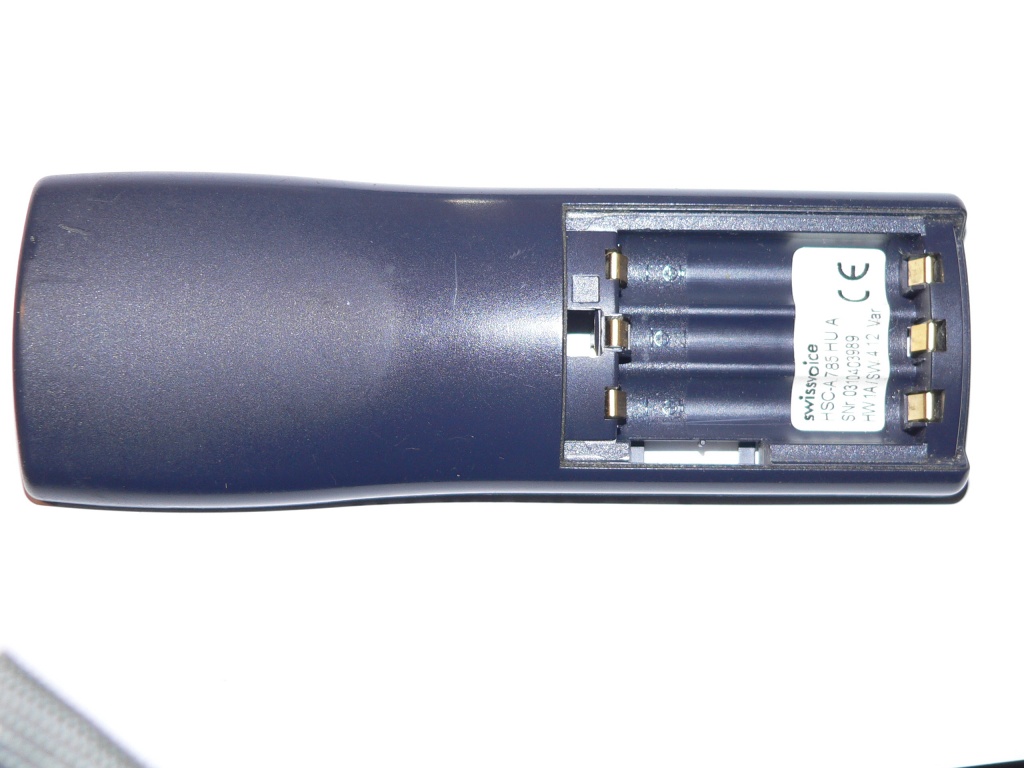

(#) gyuszuSS hozzászólása Nov 4, 2012 /
Tisztelt Urak!
Egy Swissvoice Avenar 235-ös dect telefonról van szó.
Legalább 9-10 éves.
Körülbelül 2 éve az a gondom,hogy a kézibeszélő akkuját akármeddig töltöttem,töltés után éppen csak annyi ideig működött, amíg a rendszer felépült utána,azonnal kikapcsolt a kézibeszélő.
Nem sokat aggódtam,gondoltam rossz az akku tettem bele másik hármat - azóta már többször másik hármat - az eredmény ugyanaz.Na gondoltam biztosan nem jól tölti a fogadó egység,feltöltöttem őket külön,úgy tettem a készülékbe az eredmény ugyanaz.
Nem sokat foglalkoztam vele,nem létkérdés,van normál készülék is, azt használtam.
Tegnap elhatároztam a végére próbálok járni,és megoldani a problémát.
Korábban egy nappal rá tettem a töltőre,jelzi a kézibeszélő kijelzőjén,hogy tölti,mellesleg ezt már korábban is ellenőriztem.
Kiveszem az akkukat a készülékből,mérem a feszültségüket,mind a 3 darab 1,27 volt,a három együtt kb. 3,8 volt.
Gondoltam csak terheletlenül ennyi,visszateszem a készülékbe,mérem úgy, akkor is 3,8 volt.
Bekapcsolom - így mérve az akkuk feszültségét - a készülék bekapcsol ,a telep kijelző üres telepeket mutat ,majd rövid idő után kikapcsolja a kézibeszélőt,a "szokásos" módon.
Á,biztosan nem érintkezik valami,szétszedem,de nem találok semmit.Megerősítem az aranyozott rugó feszítését amivel a telepek csatlakoznak a benne lévő nyákra-szintén aranyozott felület..Összerakom,telepek továbbra is 3,7- 3,8,eredmény a "szokásos".
Na gondolom nem tol ki velem, megpróbálom tápról-5 V-ról -,lehet mégiscsak az akkukkal van a gond.
Működik,nem kapcsol ki,de a telepjelző most is szinte üres telepet jelez,talán egy vonás a "telítettsége".
És itt elakadtam.
Mert sok alkatrészt nem találni amihez hozzáférni-,nem hogy állítani - nem lehet.
Kerestem a neten szervíz leírást,de -ingyeneset - nem találtam.
Ja, és ami érdekes, a dátumot nem felejtette el,meglehet azt nem is ő tárolja,hanem a központ,de ez egy hibás feltételezés is lehet.
Persze van egy két tranzisztor meg néhány ellenállás,kondenzátor amihez hozzá lehet férni,méricskéltem is őket, de zárlatosat nem találtam,persze ettől még lehet hibás,jól tudom.
Van egy ötpólusú csatlakozási lehetőség-gondolom a számítógéphez -,de csatlakozóm az nincs hozzá,de ezt még csak megoldanám - feltételezve,hogy USB,egy pont kihasználatlanul(ennek nem sok magyarázatát látom)-,na és akkor mi tudok vele kezdeni?
Az akkuk 1200mAh órások,két készlet (6 db) van belőlük.Meg van még az eredeti GP Industrial is ami 550mAh-ás. A menüben a telep típusa NMh-re állítva.
Szóval - elnézést a hosszú litániáért - de csak azért írtam ilyen részletesen,hogy:
-aki segíteni tud,akar, az képben legyen
-látható legyen,hogy csak a legvégső esetben fordulok a fórumhoz.
A hozzászólás módosítva: Nov 4, 2012
