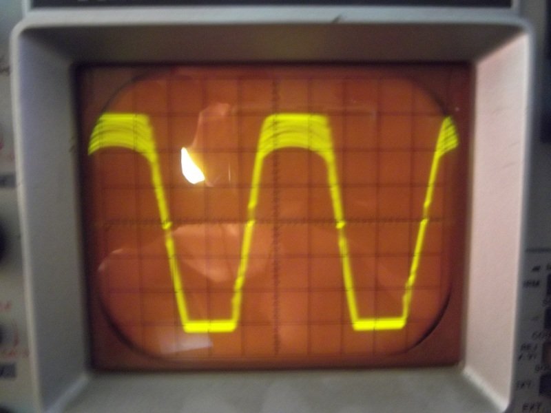

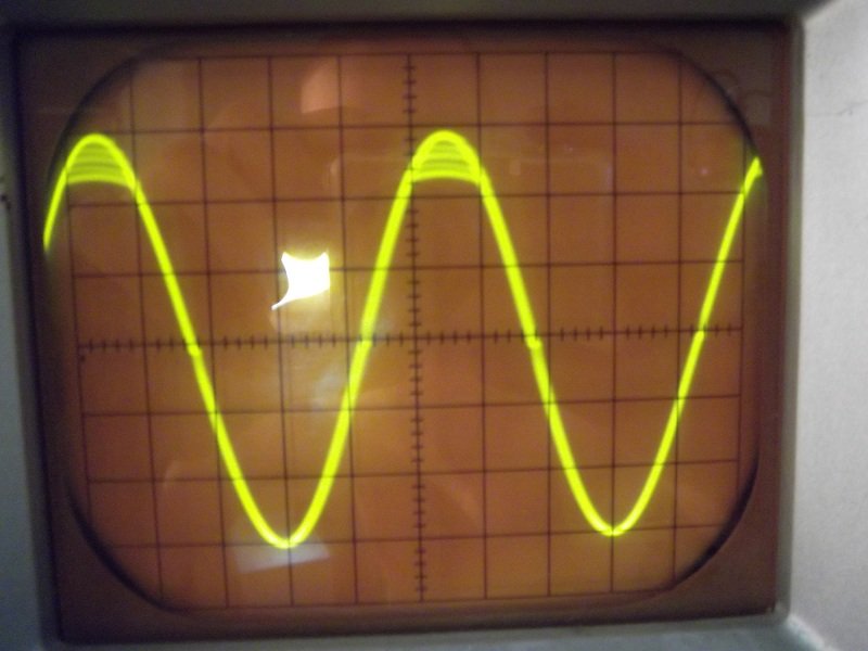

Összeraktam egy VF6-ot rövidzár védelemmel.
A problémám az, hogy 7.5 ohmos műterheléssel torzítás mentesen, +-40VDC-s tápfeszültséggel 1Khz-en 20V effektív feszültséget mérek a kimeneten, ami kb 50W. Ha növelem a bemenő jelet a felső csúcs elkezd vibrálni a szkópon (lásd kép). Azután még jobban növelve egyre inkább négyszögesedik a kimenet.
A rövidzár védelmi potikat kivettem a nyákból, de így is ugyanez a helyzet.
Mi lehet a gond?
(#) ptesza válasza punkkazy hozzászólására (») Máj 28, 2011 /
Tudom ,hogy nem mondok újat ,de valamelyik alkatrész elérte a teljesítményének határát. Hát ha van scópod akkor mérj rá a müveleti erősítő után is is.+-40V -ról mennyinek kellene lennie? Lehet ,hogy a trafó kevés ,vagy a puffermező?

Ha +- 40V a tápfeszed akkor 4Ohmon 100W 8Ohmon 50W körüli értéket kellene kapnod szinuszban. Valamennyi eltérés nyilván lehetséges és ez az eltérés függ a frekvenciától is. Rámérhetnél 50-100 Hz között és 4Ohm vagy 3,5Ohm terhelésen. Szerintem jó amit mérsz nem feltétlen esik össze a táp. Elvileg ennek a kapcsolásnak a frekvenci emelkedésével csökken a kimenő feszültsége. Amikor a szinusz teteje épp belapul akkor szoktuk 1%-nak venni a torzulást. Ha ezt megméred 50Hz-n akkor freki emelésével fokozatosan emelkednie kell a torzításnak. Számolj be légy szíves a mérési eredményekről.

Szerintem gerjedés...Fetek vezérlő lábára van ráforraszva közvetlenül soros ellenállás ?

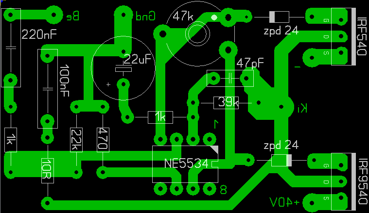

VF6hoz meretezek. "A kapcsolás egyszerűen megépíthető más feszültségre is, csak más zener diódákat kell használni. Úgy kell számolni, hogy a FET-ek gate nyitófeszültsége kb 3-4V, ehhez jön hozzá a zener dióda nyitó feszültsége, és a IC-nek maradjon olyan 12-15V tápfeszültsége."
OPA606-ot szeretnek rakni bele, ez max 18V-ot bir el, 16V-os zenerem van hozza.
A tapfesz 35V. Nem ertem pontosan, miszerint kell kiszamolni az ellenallasok erteket. Valaki elmagyarazna?
Addig ertem hogy Ug=3-4V, Uz=16V tehat van egy U=20V.

Helló! A 35V táppal, 16V zenerrel nincs semmi számolni valód. A 47k trimerrel beállítod a nyugalmi áramot, és kész. Az IC egy oldali tápja az adataid alapján 15V lesz, az szerintem rendben.

Utáp=Uic+Uzener+Ufet, tehát a zener feszültség: Utáp-Ufet-Uic. Esetedben 35-4-14=17V. Nyilván a FET nyitófeszültsége 3-4V között van, az IC feszültsége sem kell hogy pontosan 14V legyen, szóval kicsit el lehet térni tőle. De ez az irányelv.

Szerintem Te a visszacsatoló ágban levő 33kohmos ellenállásra gondolsz. Ha jól gondolom, akkor ezt a tápfeszültség arányában kell növelni. Mivel a végfok 34V-hoz 33kohmot használ, akkor neked kb 60kohm fog kelleni. Ezzel gyakorlatilag megnöveled az erősítés nagyságát. Szóval ha bent hagyod a 33kohmot, akkor csak kisebb lesz a maximálisan kivehető teljesítmény.
(#) reloop válasza punkkazy hozzászólására (») Nov 10, 2011 /
Illetve a 33k meghagyása esetén kétszer akkora jellel lehet teljesen kivezérelni.

Bármekkora a tápfeszültség, az 1N4148-270 ohm komplexumon a fet nyitófeszültsége esik, nincs oka az ellenállás érték megváltoztatásának.
A 60V-os tápból lejön 4V Ugs, 14V IC táp, a maradék 42V-ot zenerrel kell biztosítani.

Ha érdekel itt egy nyákrajz ezen és látszik a visszacsatoló-ellenállás a feszültséggel arányos. Plusz még ez a rajz ki van egészítve egy busherot taggal is.

A 40V-os tápból lejön 4V Ugs, 14V IC táp, a maradék 22V-ot zenerrel kell biztosítani.
A 270 ohm nem változik, mert az Ugs független a táptól. A visszacsatoláson csak akkor módosíts, ha a jelforrásod 800mV-nál nem tud többet kibocsátani.
